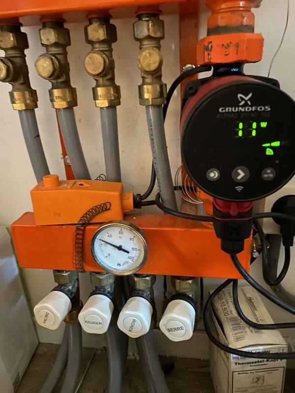

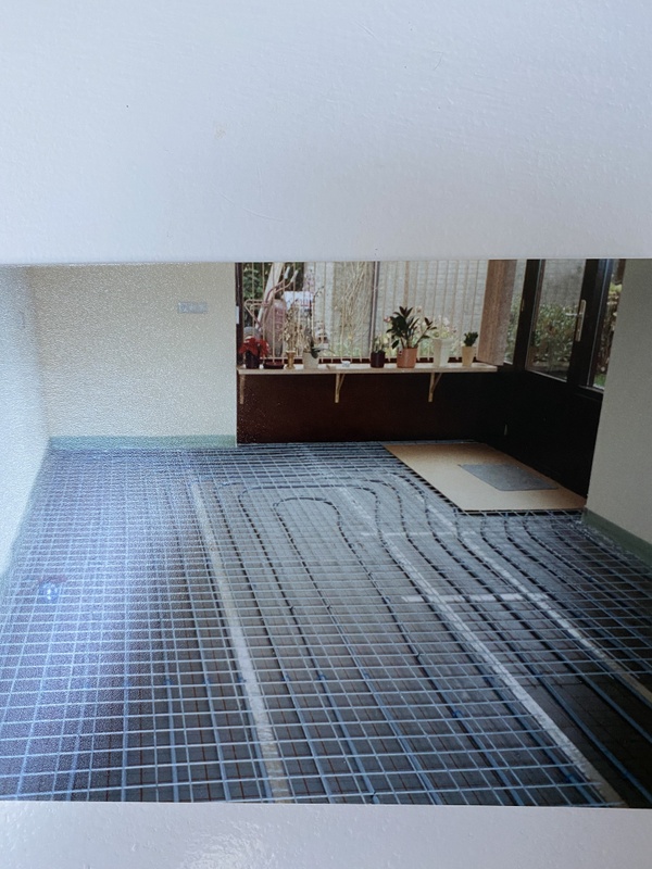

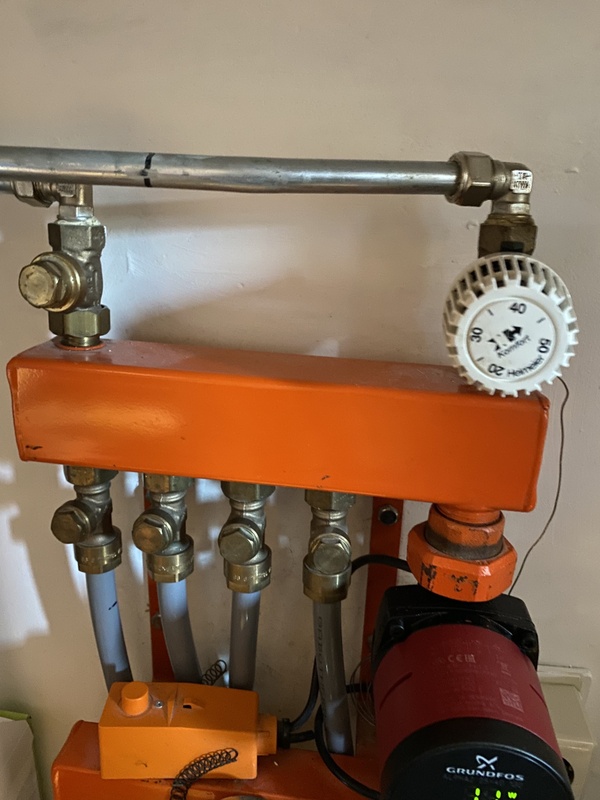

Beste allen,
Graag zou ik advies inwinnen over vloerverwarming. Woning (bj. 1983):
- Vloerverwarming ongeeer 20 jaar oud 4 groepen gelegd door oude eigenaar (zie foto’s van de pomp en de ruimte waar het niet werkt)
- Vloerverwarming is hoofdverwarming op de begane grond
- 2020 alle kozijnen vervangen in kunststof kozijnen met HR++ glas
- 2021 vloer geisoleerd met isolatiefolie (kruipruimte) behalve de serre/uitbouw dat geen kruipruimte heeft
- 2021: vloerverwarmingspomp vervangen voor een nieuwe door specialistisch bedrijf
- 2021 vloervervarming doorgespoten / ontlucht en opnieuw gevuld door specialistisch bedrijf
Probleem:
Vloerverwarming werkt erg goed, behalve in de serre/uitbouw waar geen kruipruimte is en dus ook niet kunnen isoleren van een kruipruimte / ruimte onder de vloer.
Zoals u kunt zien heb ik alle bovenstaande zaken uitgevoerd en nadat de installateur langs was geweest om de pomp te vervangen en vloerverwarming door te spuiten, deed de vloerverwarming het in die ruimte heel kort wel.
Ik heb het bedrijf gebeld en die zeggen niks meer te kunnen betekenen terwijl alles naar behoren is geinstalleerd.
Waar zou dit aan kunnen liggen en hoe zou ik dit probleem kunnen oplossen zonder een radiator te zetten.
Ik hoor graag of anderen dit probleem ook hebben en wat hun eventuele oplossing is geweest.
Alvast dank en groet
Afbeeldingslocatie: https://tweakers.net/i/iR44mEYAya8QBfcgCrP8sUGLClM=/x800/filters:strip_icc():strip_exif()/f/image/wklCNek7TjEXsAq6S556cAXg.jpg?f=fotoalbum_large
Afbeeldingslocatie: https://tweakers.net/i/JYPyOAryvTighGbgDgGjPbiogik=/x800/filters:strip_icc():strip_exif()/f/image/JxYWIkbD9oZWqtwcpY3bZ7ko.jpg?f=fotoalbum_large
Afbeeldingslocatie: https://tweakers.net/i/5OCotHOQqRMVWg7cj_iDEmjeWlg=/x800/filters:strip_icc():strip_exif()/f/image/ICADKDE3hCMJrpX1bEE3ipVD.jpg?f=fotoalbum_large

Toen ik jaren geleden een huis kocht met vloerverwarming merkte ik ook op dat 2 delen het niet (goed) deden. Uiteindelijk waren de filtertjes in de verdeler verstopt waardoor er geen of weinig water kon doorstromen. Wellicht hier ook aan de hand. Zeker als het werkte voor korte tijd na het doorspuiten ;-)
[ Voor 17% gewijzigd door basjuhh op 07-03-2022 17:58 ]

@Jsay Hoe heb je het 'niet goed werken' bepaalt? Is dat door de temperatuur in de vloer, en dus ook de warmteafgifte in de uitbouw te meten of is dat op basis van de gevoelstemperatuur (lees; o.a. gebrek aan isolatie) in je serre?
[ Voor 7% gewijzigd door Will_M op 07-03-2022 18:19 ]

@Will_M meteen na het spoelen ging de installateur meten nadat de verwarming weer draaide en meette warmte. Daarnaast kon je het toen ook goed voelen. Daarna niet meer

Ik neem aan dat het systeem niet ingeregeld is met dynamische/statische kranen maar dat er gewone afsluiters voor zitten? Ik zou eens spelen met de afsluiters. Woonkamer, keuken, wc dichter, serre meer open. En controleren of de afsluiters niet blijven plakken. Knoppen er af en het pinnetje er achter wat uittrekken/induwen tot er bijna geen weerstand meer in zit. Ik neem aan dat de thermostaat in de woonkamer hangt? Als de woonkamer te snel opwarmt dan stop de cv met verwarmen en heeft de serre geen tijd gehad om op te warmen.
"meteen na het spoelen ging de installateur meten nadat de verwarming weer draaide en meette warmte. Daarnaast kon je het toen ook goed voelen. Daarna niet meer"
Als de monteur de ketel geforceerd op hooglast zet dan blijft de cv, ongeacht de input van de thermostaat, doorverwarmen.
[ Voor 33% gewijzigd door TweakMaster op 07-03-2022 21:08 ]

Die horizontale aanvoerleidingen bij je verdeler zijn niet handig, de knietjes kunnen beter vervangen worden door ontluchtingsknie. Er kan nu lucht blijven hangen wat je er erg moeilijk uit krijgt.
Je zou even (iemand) met een warmtebeeldcamera kunnen (laten) kijken. Daarmee kun je mooi zien hoe de warmte zich verspreid en waar bijv. een evt. blokkade zit. Ook kun je daarmee de groepen goed inregelen (allemaal even warm).

ThinkPad schreef op dinsdag 8 maart 2022 @ 21:03:
Dank je wel.
- is het vervangen van zoiets iets wat ik zelf kan doen (ik ben niet super handig maar ook niet onhandig)? zoja, welke type wordt aangeraden?
- ik zal even een IR camera kopen bij de bouwmarkt om de temperatuur te meten inderdaad.
Vorige op mijn werk hadden -dachten wij- een groot lek in de nieuw aangelegde vv bij de druktest; later bleek het een hele grote luchtbel te zijn...die langzaam vol liep en de druk van het systeem verlaagde...
