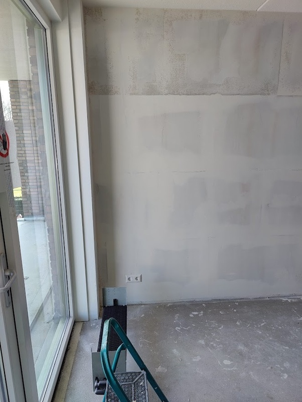

Hallo allemaal,
Ik krijg binnenkort een nieuwbouw huurappartement en zit met een dilemma. Ik wil heel graag mijn muren geverfd hebben. In de voorwaarden staat dat de woningstichting er vanuit gaat dat je behangt. de muren worden zodoende behangklaar opgeleverd. Zie onderstaande foto die genomen is na de kijkdag, hoe dit er in mijn geval uit ziet:
Afbeeldingslocatie: https://tweakers.net/i/GHkgk_PT2zxWf_nUvXqQzgicHKQ=/x800/filters:strip_icc():strip_exif()/f/image/PaRrsBv2EG0s7B8FsSjwGzOT.jpg?f=fotoalbum_large
Nu heb ik tot nu toe altijd woningen gehad waar ik niet veel aan hoefde te doen. Een enorm handige klusser ben ik dus niet, maar ik vind het wel leuk om te prutsen en heb ook niet genoeg geld om het te laten doen, dus ga ik dit projectje zelf (en met behulp van vrienden) opknappen.
In de documenten van de woningstichting adviseren zij om een dun laagje gips aan te brengen, voor je het gaat schilderen. Een toevallige schilder die in het pand tijdens de kijkdag aanwezig was, gaf echter aan dat iets wat hij renovliesbehang ook voldoende zou moeten zijn.

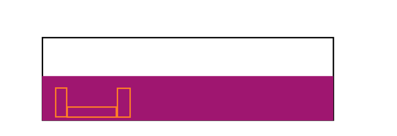

Mijn bedoeling is om de muur op te delen in 2 stukken. De onderste helft van de muur (die 565 lang is) zal ik een soort aubergine kleur verven. De bovenste laag zal gewoon wit worden.
Impressie (let niet op de paint skills):
Afbeeldingslocatie: https://tweakers.net/i/zJG6qBXR8YjrrkA5Ou2LT0OA9PY=/800x/filters:strip_exif()/f/image/omB3HQZ4AF9mwYtOigeKjEDO.png?f=fotoalbum_large
Ik ben benieuwd of hier andere tweakers zijn die dit ook al eens hebben gedaan en wat jullie ervaring hier mee is. Is renovlies de beste manier om dit te doen, of toch via een dun laagje gips, en wat is de beste manier om de lijn tussen het wit en aubergine mooi strak te houden en te zorgen dat deze over de gehele lengte recht (waterpas) zal zijn? Ik wil het wel netjes hebben, dus geen oneffenheden zien en ook met het "werken" van de muren in de toekomst het liefst ook geen kieren krijgen.

Renovlies is goedkoper dan stuccen en bij nieuwe woningen is de kans op scheuren ook veel lager.
Na het renovliesbehang kun je schilderen zoals je wilt.
Ik zou dan adviseren eerst de bovenkant te schilderen (lichte kleur tot net onder de lijn die je geschilderd wilt hebben. Dat steekt niet zo nauw.
Dan laat je dat drogen en plak je met tape precies de lijn af die je in een andere kleur aan de onderkant wilt hebben.
Dan schilder je de onderkant en haal je direct de tape van de muur (niet wachten tot het droog is.)
Dan heb je een perfecte lijn.

Je geeft aan geen enorm handige klusser te zijn dus ik zou niet aan een laag gips (stuc) beginnen.
Zoals hierboven gezegd renovlies behang en dan verven.
Voor het behangen de muur in de diepgrond zetten om te voorkomen dat de lijm door de muur wordt opgenomen.
Om een hele strakke lijn te krijgen aan de onderkant van je tape een streepje van de verf doen die er boven zit; kruipt dit onder de tape dan zie je dat niet, laten drogen en dan de andere kleur onderkant verven.

Even voorstrijken zodat de nieuwe Muren verzadigd raken en dan renovlies of glasvlies en die gaan schilderen met een latex verf. Ik wil je toch aanraden om niet voor de goedkoopste bouwmarkt muurverf te gaan. Zoals de histor revolution schildert veel fijner en dekt echt een stuk beter. Bij diverse online winkels ook stuk goedkoper te krijgen.
- gaten en kieren vullen
- schuren
- voorstrijken
- vliesbehangen
- schilderen

Renovlies of glasvliesbehang (glasweefselbehang mag ook) is inderdaad perfect voor nieuwbouwwoningen, nu al in 2 woningen gebruikt. Kans op scheuren is beperkt en is redelijk glad mits je de oneffenheden er van tevoren wel even af schuurt.
Daarnaast zijn het brede banen (1m breed) dus aanbrengen gaat snel mits je het met 2 personen doet.

Let er bij Renovlies inderdaad op dat je een enorm gladde ondergrond moet hebben. Je zult dus eerst extra moeten schuren want nieuwbouwwoningen worden niet behangklaar opgeleverd voor Renovlies.
Ik heb het zelf bij mijn nieuwbouw appartement meegemaakt. Ik kon het vanuit het optiepakket met Renovlies opgeleverd krijgen, maar er was duidelijk bespaard op de schilder. Tot twee keer toe hebben ze het opnieuw geprobeerd, maar iedere keer met allemaal kuilen en bultjes en zelfs vouwen in het Renovlies. Ik heb uiteindelijk geld terug gekregen en het opnieuw laten doen door iemand die het wel kon.

Van wat ik meekreeg zit er wel wat oneffenheden op de muur, maar dat leek ik er met mijn hand grotendeels al af te kunnen kloppen. Het lijkt een soort stof te zijn maar dan net ietsjes harder. We gaan wel de muur schuren voordat we echt beginnen.
Fijn om te weten dat renovlies algemeen geaccepteerd lijkt te worden als prima oplossing. dan haal ik dat gewoon :-)
