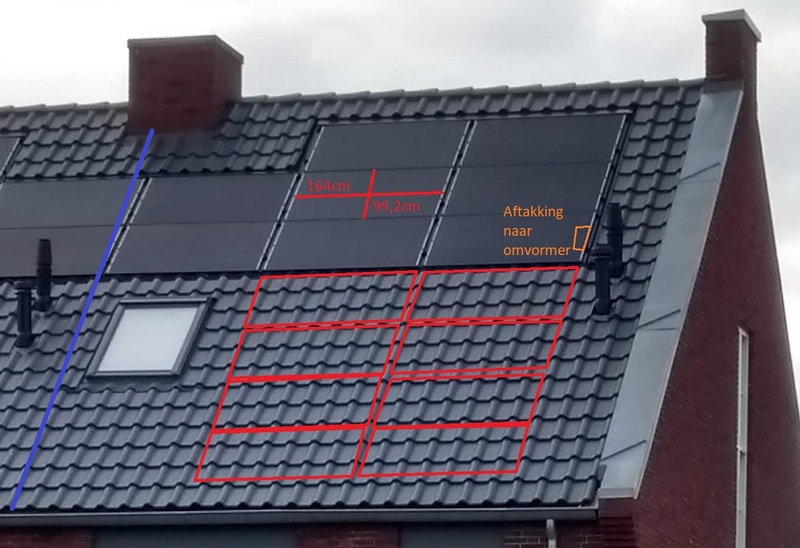

In maart 2020 is mijn nieuwbouwhuis opgeleverd en was standaard voorzien van 8 indak bevestigde panelen. Destijds wilde ik graag meer panelen laten plaatsen als meerwerk maar de meerprijs vanuit de aannemer was toen euro 1100 per paneel. Om klaar te zijn voor de overstap naar een warmtepomp en elektrische auto binnen max. 3 jaar wil ik graag nu al de investering hiervoor maken.
Waar ik jullie advies nodig voor heb, is het volgende:
  • Welk type zonnepaneel dien je te gebruiken? Kun je elk merk/type paneel toevoegen of blijf je gebonden aan de 300 Watt van het huidige paneel?

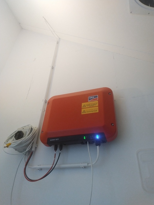

  • Volgens mij kan de huidige omvormer (Sunny Boy 2.5 1VL-40) niet veel meer extra vermogen erbij hebben. Is het slim om een nieuwe zwaardere omvormer aan te schaffen of is het ook mogelijke en praktisch om een twee omvormer er naast te plaatsen?

In theorie zou er plaats moeten zijn voor 8 extra indak panelen.

Dan kom je heel snel uit bij REC Twinpeak 4. Een beetje, maar niet veel kostbaarder dan de Chinese panelen.
Via website REC kun je gecertificeerde installateurs vinden.
Panelen met dezelfde lengte ga je helaas niet meer vinden.
Ik denk dat ik een 2e omvormer zou kiezen, idealiter aangesloten op een andere groep en fase.

@Rocco008 Som Voc + 10% < 600V
Maar het antwoord is 0. Niet zozeer omdat vermogen per se het probleem is; Meer dat je geen panelen kunt kopen die het waard zijn om in-dak te plaatsen die goed in dezelfde string werken met je bestaande panelen.
(Isc + Impp. Verschillen zijn verlies in opbrengst van de panelen met hogere waarde)
Er is geen mogelijkheid een aparte string op deze omvormer te zetten.

In de groepenkast heb ik nog 1 slot beschikbaar om een extra groep bij te plaatsen en er ligt nog een loze leiding welke ik hiervoor kan gebruiken. Is het mogelijk om in plaats van een nieuwe omvormer, een omvormer aan te schaffen die 2 verschillende strings kan verwerken? Of zal dit nooit ideaal werken?

Ik zou de huidige installatie op MP zetten, het in-dak stuk verwijderen en gewoon pannen neerleggen. En dan een nieuwe installatie met 1 soort panelen op 1 omvormer.
Ernaast leggen gaat er zo rommelig uitzien; door de andere montage wijze, ander formaat panelen en andere kleur panelen

@Rocco008 1 omvormer met 2mppt is zeker een optie, werkt prima.
Opmerking van @Sethro is een overweging, maar wel dik kapitaalvernietiging.

@Sethro , bij deze optie moet ik ook gaan investeren in de aanschaf van de ontbrekende dakpannen. De installatie werkt verder prima dus laat ik het voor nu zo zitten. Ik zal de optie op de nieuwe panelen ook in-dak te laten monteren ook meenemen.
@Ronald, okay een nieuwe omvormer met 2 mmpt is dus een reële optie. Moet ik dan nog een nieuwe kabel trekken naar de meterkast en deze verzwaren met een nieuwe zekering of kan er gebruik worden gemaakt van de bestaande installatie?

@Rocco008 Kabel zal voldoen (als in 2.5mm² is veilig tot iets van 23A). Zekering afhankelijk van nieuwe omvormer.
Op gegeven moment wordt het verstandig om een 3 fase apparaat te gebruiken... En dan heb je extra adertjes nodig.
