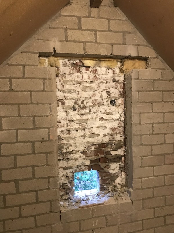

  • _Arthur
  • Laatst online: 15:39
_Arthur
blub
Krijnemans schreef op maandag 7 maart 2022 @ 16:17:
Deze bedragen zijn m.i. een illusie. Je zult zeker 1k extra moeten tellen.
Nou, hiervoor zijn afg. oktober 2 ramen geplaatst bij mij (genoemde prijs dus per raam) ;)
Dus om dan te zeggen dat het een illusie is...
Afbeeldingslocatie: https://tweakers.net/i/FBVmn6CjDnHXmR57Cr6k5djOlZo=/x800/filters:strip_icc():strip_exif()/f/image/IIAhWPpuV0Hn6wwE5rjtIlWE.jpg?f=fotoalbum_large
Afbeeldingslocatie: https://tweakers.net/i/5CtoFjVxPCy0TS6DZjgDJKcK7YE=/x800/filters:strip_icc():strip_exif()/f/image/OAhCEABq3dvHPp0ifkIoCD6F.jpg?f=fotoalbum_large
Afbeeldingslocatie: https://tweakers.net/i/Ia8V1cupBtnTKBlXJaSp4JovF_8=/x800/filters:strip_icc():strip_exif()/f/image/cgtYlAIpxKlv0EoHY6ymrcge.jpg?f=fotoalbum_large
Afbeeldingslocatie: https://tweakers.net/i/jQbt2F88t8axe1rFKCT11m3bTEw=/x800/filters:strip_icc():strip_exif()/f/image/GOInLwpGYDGPLS70CxD0S3BQ.jpg?f=fotoalbum_large

  • _Arthur

  • _Arthur
_Arthur
blub
Krijnemans schreef op dinsdag 8 maart 2022 @ 08:00:
Tja.. het is wat je ervan verwacht. Ik vind het niet bepaald fraai om naar ingezaagde bakstenen in het buitenblad te kijken. Of hebben ze dat voor de prijs dan ook nog allemaal opnieuw ingemetseld?
Afbeeldingslocatie: https://tweakers.net/i/LzQQ6UeDqtdmuWgvhr9g5b_bwQA=/x800/filters:strip_exif()/f/image/hCGQgdgPpTJsrzsZ2nsjvFDC.png?f=fotoalbum_large
  • Krijnemans
  • Laatst online: 11-11 12:36
Knap. Ik zou niet weten waar ik een aannemer moet uithalen die het voor dat geld zo doet. Mijn ervaring is dus anders. Ziet er op de foto's iig netjes uit!
  • _Arthur
_Arthur
blub
Dit is echt geen werk van een week hoor.
