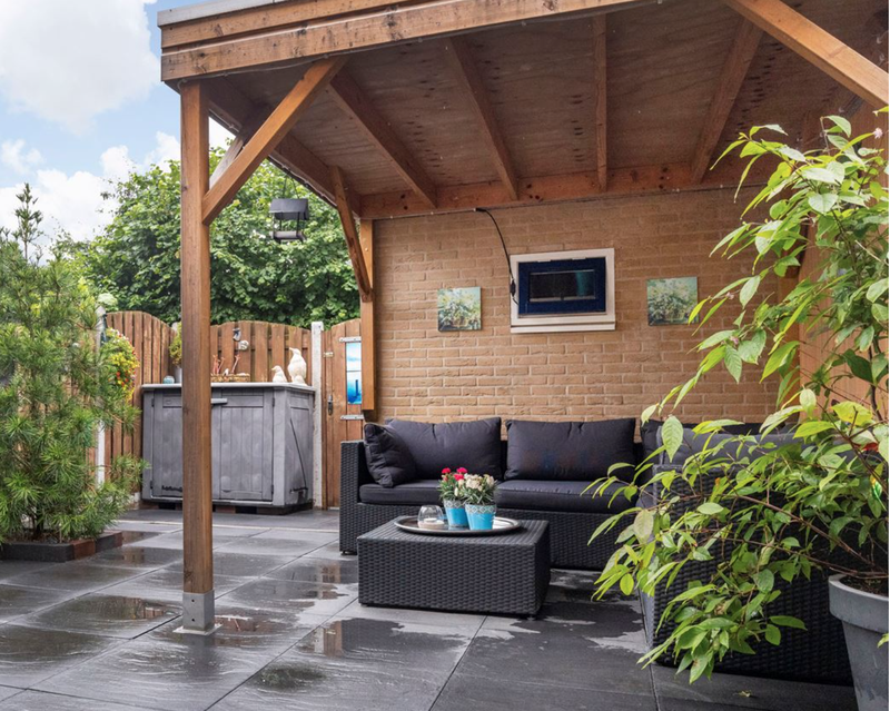

foto prieel constructie

Als je de panelen op het schuurtje/prieel oost-west onder een lage hoek legt, dan kun je er zo te zien wel 6 of zelfs 8 kwijt. Misschien even zoeken naar een paneel met een gunstig formaat.
Bij Solar Magazine hebben ze een soort pricewatch voor zonnepanelen die je kunt filteren op maat. Dan kun je panelen zoeken waarmee je de schuur mooi vol kunt leggen. Daar moet ruim 2kW op kunnen, misschien zelfs wel 2500W als je goed puzzelt. Samen met die 3 panelen onder je dakkapel zit je dan al wel richting de 3000kWh.
https://solarmagazine.nl/...t-breedte-in-mm=757--1250
Om dit goed te doen moet je echt even de exacte maten van je schuurdak meten. Hoeveel ruimte is er tussen de opstaande randen exact?

Schuur gemeten, binnen de randen is het 2.40m bij 2.50m
Prieel is 2.6m bij 2.5m
Dus zou mogelijk 6 panelen op kunnen, 2 rijen van 3 OW ligging.
dakkapel eventueel 4 panelen op OW
en dan 3 op zuiden onder de dakkapel.
Zoals hierboven ook al genoemd denk dat micro omvormers bijna de enige optie wordt. Verschillende liggingen en locaties, lastig om alles aan elkaar te knopen.
Zal zelf eens aan de slag gaan met een legplan.
