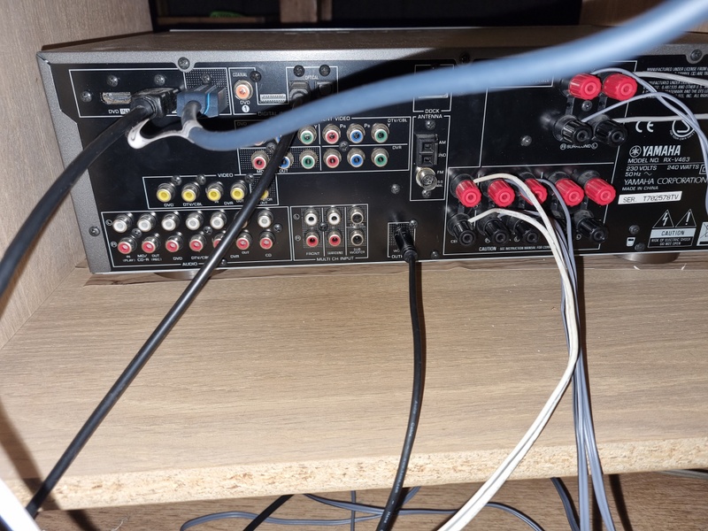

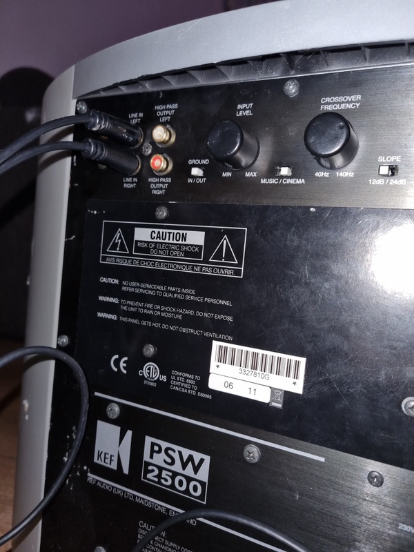

Hallo allemaal
Ik heb een kef subwoofer die wil ik aansluiten op een versterker van Yamaha, maar als ik de subwoofer aansluit hoor ik alleen, maar gezoem kan iemand mij helpen om deze aan het werk te krijgenAfbeeldingslocatie: https://tweakers.net/i/9lor-KdgBDIVAQbLVBCnU0Kpwiw=/x800/filters:strip_icc():strip_exif()/f/image/JSAxtgDGa4FAmLUFvoIOoffb.jpg?f=fotoalbum_large
Afbeeldingslocatie: https://tweakers.net/i/kl6nIWaqCXymKLY61sxHXA2frog=/800x/filters:strip_icc():strip_exif()/f/image/59vhorlEg9Wjjx5MAE1Gr4G8.jpg?f=fotoalbum_large

Probeer het eens met een enkele subwooferkabel (nu lijk je een Y kabel te gebruiken) Verbindt die kabel tussen "line in left" op de sub met de "pre-out subwoofer" aansluiting van de receiver.
