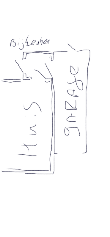

Heb je er een situatieschetsje/plattegrond erbij?

Jan Workum schreef op zondag 6 maart 2022 @ 15:39:
Afbeeldingslocatie: https://tweakers.net/i/Bb4jaiS6qorSf3Su-HUY-Z3Y9js=/x800/filters:strip_exif()/f/image/QCPxzx8l1RK0L0BKPGJKeeDA.png?f=fotoalbum_large
  • vwlunatic
  • Registratie: November 2021
  • Laatst online: 22-05 15:27
Ff een snelle schets via de telefoon

Wat meet je op de muren van het huis(kant garage) ?
Het lijkt of de garage meer aan het huis zit, dan het stukje bijkeuken.

Hackus schreef op zondag 6 maart 2022 @ 16:54:
Hoe bedoel je met “ wat meet je”?
Het grootste deel zit langs het huis, bijkeuken is ook origineel als optie meegebouwd.
  • Hackus
Hackus
Lifting Rusty Iron !
vwlunatic schreef op zondag 6 maart 2022 @ 19:18:
Aan koude aan de muren naar garage. Dat is het grootste deel op je tekening.
