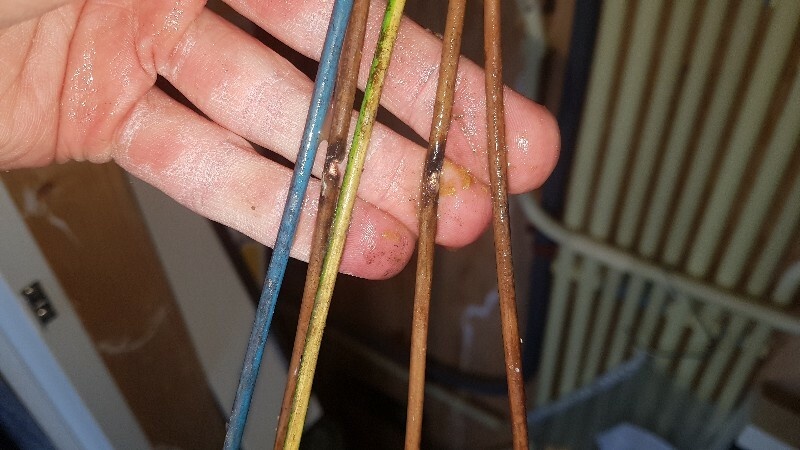

Als installatiedraad daar langdurig in ligt wordt de isolatie inderdaad bros/poreus en dan isoleert het niet meer goed. En als het dan nog steeds in het water ligt dan wil het wel eens gaan vonken...
Ik heb al 3x of 4x een dergelijke storing meegemaakt. Helaas ben ik er blijkbaar niet in geslaagd om duidelijke foto's te maken voor in deze discussie :+ Dit is het enige wat ik zo snel terug kan vinden in mijn archieven...
Afbeeldingslocatie: https://tweakers.net/i/NRaLhcaMSp3ONJRpu9XgYAmf1z0=/full-fit-in/4920x3264/filters:max_bytes(3145728):no_upscale():strip_icc():fill(white):strip_exif()/f/image/dZtPl84K0mbOoAkx0lfK1cQw.jpg?f=user_large
2 jaar na een badkamerlekkage. Na het aantreffen van deze draad nog een paar liter water uit de leiding kunnen blazen.
Dus ja. Zorg dat het droog is!

Ik kan helaas geen chocola maken van je foto. Is dat een VD? En was water de enige invloed?
Ben best bereid mijn mening bij te stellen maar heb dan wel wat meer onderbouwing nodig.
  • Xander
  • Laatst online: 20:33
evilution schreef op zondag 6 maart 2022 @ 16:26:
Ik was zelf ook niet al te blij met de foto. :+

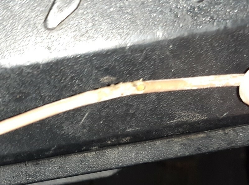

Heb nog een andere gevonden:
Afbeeldingslocatie: https://tweakers.net/i/4__IJsuDmELFWXclt3rUPM7dYd8=/full-fit-in/4920x3264/filters:max_bytes(3145728):no_upscale():strip_icc():fill(white):strip_exif()/f/image/SrOm7sZoCGPIeBIOzxDypBf0.jpg?f=user_large
Ja, het is VD. Het was (zeker in dit laatste geval) niet het schoonste water. :X Maar dat is het maar zelden als het door een vloer heen in een leiding terecht weet te komen lijkt me.

Mogelijker wijze overvloedig maar ik kan uit persoonlijke ervaring vertellen dat water in de leidingen wel degelijk problemen kan opleven met installatie draad. Wij hadden een half jaar geleden kortsluiting in de wasmachine groep. De elektricien wist telefonisch de diagnose van water in de leidingen vast te stellen. Dit was idd het geval de isolatie van het draad was bros toen het er uit kwam. Met een bouwzuiger en stof aan een trekveer de leiding droog gemaakt. Overigens was dit 15 jaar na de bouw en de elektricien dacht dat het vocht van de bouw was
  • Lustucru
Lustucru
26 03 2016
Goed praktijkvoorbeeld! Als je de hele draad had doorgelezen had je gezien dat iemand op advies van een expert al zijn 'aangetaste' VD had vervangen zonder resultaat. Daarna werd het stil.
De oever waar we niet zijn noemen wij de overkant / Die wordt dan deze kant zodra we daar zijn aangeland
Een praktijkvoorbeeld dat natte installatiedraad wel degelijk voor aardlekstoringen kan zorgen (want verder niets meer op de eindgroep aangesloten).

Een praktijkvoorbeeld dat de natte installatiedraad wel degelijk voorniet de oorzaak was van de aardlekstoringen kan zorgen (want verder niets meer op de eindgroep aangesloten).
Gelukkig heb jij nuttigere dingen bij te dragen!
FTFY. Gelukkig kan ik wel lezen. :)
Beschadigde draad I.c.m. vocht kan problemen opleveren. Onbeschadigde VK draad heeft niets te vrezen van vocht en doorblazen is meer dan voldoende.
