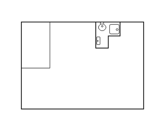

In ons nieuwe huis (bouwjaar 1980) gaan wij van het gas af.
Dak op het zuidwesten gaat vol met zonnepanelen.
Een lucht/water warmtepomp, gekoppeld aan vloerverwarming op de benedenverdieping.
Op de 1ste etage zit de badkamer en daar wil ik ook eenzelfde vloerverwarming leggen.
Maar we hebben ook een toilet boven, dat we gaan combineren met een gasten/2de douche.
Nu weet ik niet hoeveel breekwerk, koven bouwen en andere rompslomp het geeft om 'gewone' VV in deze laatste ruimte te krijgen.
Daarom dacht ik dat het wellicht een idee zou zijn om hier een elektrische VV aan te leggen.
Immers, weinig gedoe (bouwkundig gezien)
Maar ik lees natuurlijk ook de nadelen over elektrische VV.
Maar deze doucheruimte wordt niet het hele jaar gebruikt.
Ook op de toilet zitten we ook geen uur (hopelijk)
Zou elektrisch dan toch een optie zijn die verstandig is?
Het gaat om de ruimte rechts op deze schets.
De grotere ruimte links is de grote badkamer.
Afbeeldingslocatie: https://tweakers.net/i/NuzPljZUwNG8xiDG-ULAVpCbvek=/full-fit-in/4000x4000/filters:no_upscale():fill(white):strip_exif()/f/image/ZpBwtr5hoqtFA4gzeDDuj2Up.png?f=user_large

Dus de grote badkamer er vlak naast krijgt al vloerverwarming? Dat heel kleine oppervlakte?
Trek gewoon de vloerverwarming door, zal nauwelijks schelen in verbruik.
In badkamer is het vaak moeilijk om voldoende warmte te krijgen uit het kleine vloeroppervlak, misschien meteen een wandverwarming in de gedeelde muur, en daar de douche tegen plaatsen in de grote badkamer?
Een LTV radiator is zeker ook een optie, die maakt het net wat sneller warm.
Maar electrische vloerverwarming, daaronder plak je best een laagje eurobiljetten, om alvast te wennen aan de verspilling. Heel moeilijk om een use case te bedenken waar dat te verantwoorden is. Dan kan je beter een electrisch vuurtje van 40€ ophangen, evenveel verbruik (of nog wat minder bij jou sporadisch gebruik, omdat het nog sneller warm is) en je spaart alle installatiekosten uit.

De grote badkamer is de rechthoek links in de bovenhoek.
Dan komt er een slaapkamer en dan de kleine douche + toilet.
