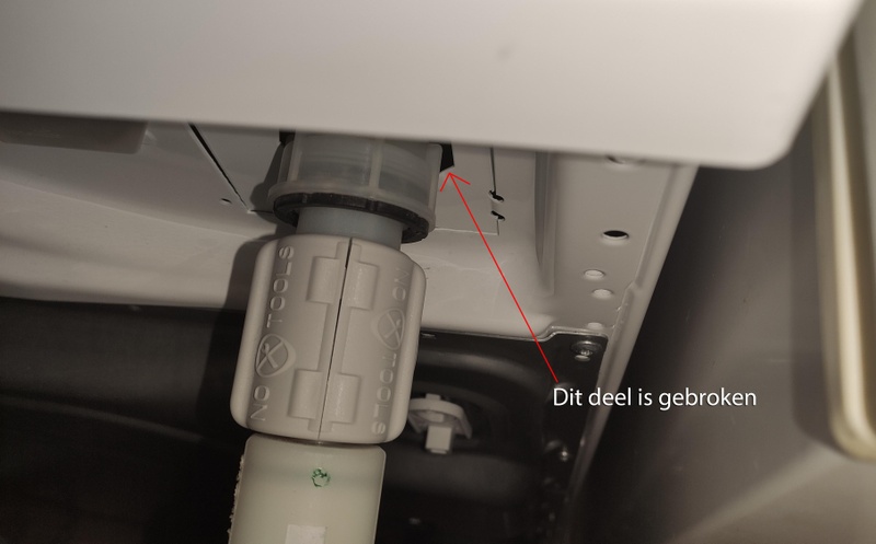

Gisteren plaatste ik de wasmachine terug op zijn plek, daarbij vergat ik dat er een dikke aansluiting zit met schroefdraad op de wasmachine (met waterstop denk ik) alleen het buitenmateriaal zag ik op de grond liggen.
Ik schrok me een hoedje, dacht dat alles kapot was, maar dacht ook dat de schade wel meeviel omdat ik er van uit ga dat van binnenin de wasmachine de afvoerbuis ook flexibel is en dat deze wel vast word gemonteerd aan de wasmachine vanuit de fabriek met een stuk plastic. Door de druk tussen de muur waar ik het tegenaan drukte en het schuiven op de juiste plek begaf het stuk plastic dus. Het was ook bijna niet te doen (daardoor deze 'fout') omdat ik de droger bovenop de wasmachine mee moest manoeuvreren en als je er alleen voorstaat gaat er wel wat mis.
De afvoerbuis met schroefdraad zit nu los, ik kan het alle kanten op bewegen, volgens mij is er geen lekkage omdat ik dat wel zou merken met water wat onder de wasmachine wegloopt, er zijn inmiddels 2 wassen gedraaid.
Vraag is, wat kan de schade zijn vanuit de binnenkant. En is dit goed te repareren. Apparaat is 4 maanden oud. Ik heb al een schadeclaim ingediend bij mijn verzekering (Centraal beheer) en de situatie eerlijk opgebiecht.Afbeeldingslocatie: https://tweakers.net/i/v-B0ct6J8jg4R4aTPFTKYT9kYB4=/800x/filters:strip_icc():strip_exif()/f/image/weCmALLe8P1bJQXZAlJJCklN.jpg?f=fotoalbum_large

Ik zou beginnen met de bovenkant er even af halen zodat je ook binnen de situatie kan beoordelen.

Wat belet je om gewoon even de bovenkant van de wasmachine eraf te schroeven, om zo even binnenin te kijken naar wat de schade is?
Lijkt me redelijk makkelijk te doen.
Verder vraag je van ons vanalles, maar geef je verder vrij weinig detail-informatie.
Zo is het aangegeven gebroken deel niet eens volledig zichtbaar, omdat dat afgedekt wordt op de foto door die plaat aan de bovenrand van je de foto.
Een foto vanaf een andere hoek, of dichter bij geeft misschien al meer informatie.
Je zegt ook niet welk merk of type de wasmachine is.
Maar zoals gezegd, ff de bovenkant eraf halen, het kan prima dat daar een soort haak zat die de schroef/slang op zn plek hield, die nu afgebroken is…

Het is meer een algemene vraag, als : kan zo een breuk schade van binnenuit maken. Makkelijk openmaken kan niet, want er staat een droger bovenop van 45 kilo, terwijl ik alleen ben. Het is een Siemens wasmachine met iDos : wm14up70nl
Een foto uit een andere hoek kan ook niet om de reden boven beschreven. Maar het is me wel duidelijk nu, dank
