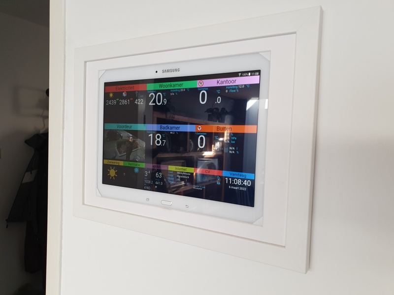

Ik heb een oude Samsung tab 4 (10,1") aan de muur hangen. Origineel Android erop, Chrome browser full screen, Wifi.
Werkt stabiel. Hiervoor gebruikte ik de goedkoopste Windows 10 tablet die ik vinden kon (iets van 45 euro), was ook stabiel maar ging na een paar jaar defect.
Ziet er zo uit:
Afbeeldingslocatie: https://tweakers.net/i/OEnpuqA_QJEtBp0Z3yr4YOSK20k=/800x/filters:strip_icc():strip_exif()/f/image/Kp4T92LWkNC00mqudvrhvwnL.jpg?f=fotoalbum_large
Houder zelf gemaakt, foto lijstje+passe partout van de juiste maat besteld en tablet erin gebouwd. Glas uiteraard weggelaten.
Enige uitdaging welke ik softwarematig niet voor elkaar kreeg is automatisch scherm aandoen. Daar heb ik een 'smerige' workaround voor, ik verbreek even de usb voeding met wat externe hardware, daardoor gaat het scherm even aan.

Slim zo’n fotolijst! dank voor delen
