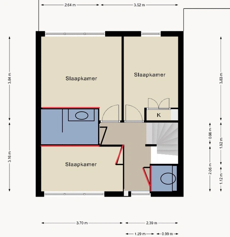

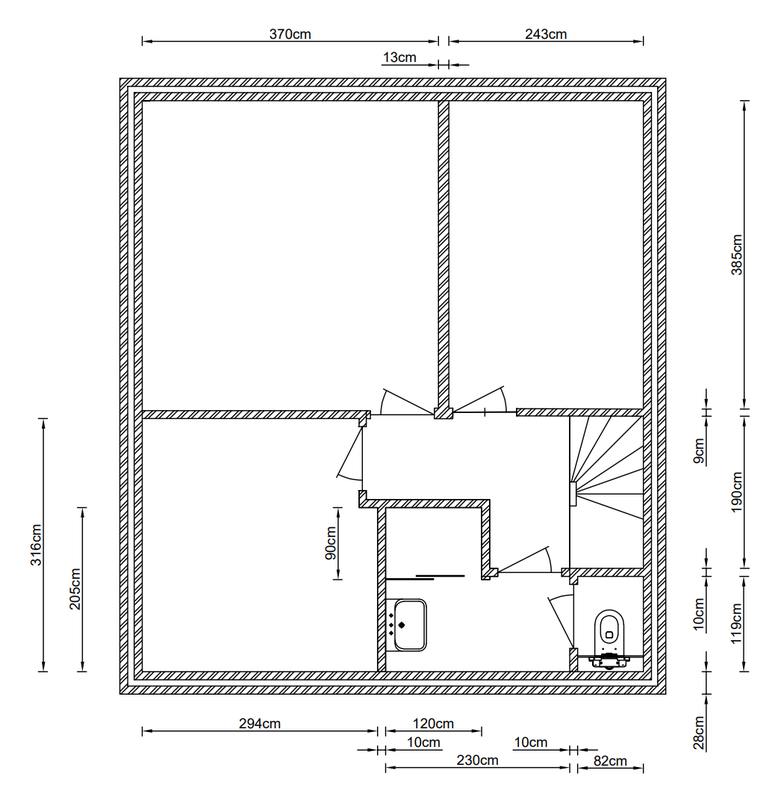

In juni krijg ik de sleutel van een 2-onder-1-kap woning. Hier gaan we met zijn 4-en woning, mijn 3 zoons en ik. Op dit moment is de badkamer op de 1e verdieping, met alleen een wastafel en een toilet en een vlizotrap naar de zolder.
Afbeeldingslocatie: https://tweakers.net/i/WCoCXHSglX99j-6z21prHNcxsGU=/x800/filters:strip_exif()/f/image/Q540m0etLh8CUDvbCnlJdgNl.png?f=fotoalbum_large
Wat ik wil gaan doen is een vaste trap naar de zolder boven de bestaande trap plaatsen. Dat betekent dat de ingang van de badkamer vervalt en deze nog kleiner wordt. Tevens wil ik 3 slaapkamers op de verdieping behouden...mooi wensenlijstje. Zelf kwam ik op het idee voor een badkamer ensuite (en sorry voor mijn paint skills).
Afbeeldingslocatie: https://tweakers.net/i/V-Hnszgk5E_2WI1jmEymxv4IMCo=/x800/filters:strip_exif()/f/image/rQ01IKWJ0ERgrHQ4uiJDw1G9.png?f=fotoalbum_large
Nadelen: 3 jongens die door mijn slaapkamer hollen voor het een of ander (douchen, WC)
Voordelen, ieder heeft zijn eigen slaapkamer (en das me ook veel waard)
Van de zolder wil ik 1 slaapkamer maken, 2 wordt te krap (maar 1,5 meter stahoogte dan aan beide zijdes van de muur). De achterkant wil ik sowieso geen dakkapel op zetten ivm het leggen van zonnepanelen.
Afbeeldingslocatie: https://tweakers.net/i/LKP69Kn_szw2kdWrMUtUUi0Nr0s=/x800/filters:strip_exif()/f/image/NsBkczNfJE5UqRFMUJVm5aC1.png?f=fotoalbum_large
Wat zie ik over het hoofd....zijn er nog betere ideeën ?

Kan je niet waar nu de douche getekend een deur maken. Dan een wand maken in de kamer en de douche bij de muur. De wastafel tegen de andere muur zodat je er langs kan. Deur van de wc kan dan wellicht weg.
  • Borromini
Borromini
Mislukt misantroop
Ik zou eerder ook in die richting denken. De badkamer (als je er één op het gelijkvloers hebt ook nog) kan je bv. nog als deel van je kamer houden maar het toilet kan best vanop de gang toegankelijk zijn. Op een bepaalde leeftijd (en dan heb ik 't vooral over je kinderen) gaat dat ongemakkelijk zijn als ze elke keer jouw kamer binnen moeten om naar het toilet/in de douche te gaan.

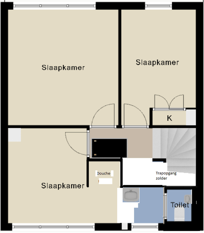

@lothar , ietwat aangepast, anders moet je altijd door de douche naar de wc:
Afbeeldingslocatie: https://tweakers.net/i/S7V_kg8XLoawliEgVax__S22QzU=/x800/filters:strip_exif()/f/image/zPjUEbKU0Zg86srMYZkVraYS.png?f=fotoalbum_large
@Borromini , klopt. daar zat ik ook aan te denken. En daarbij ook voor mezelf, als over een paar jaar de 1e half dronken door mijn kamer waggelt haha. ;)

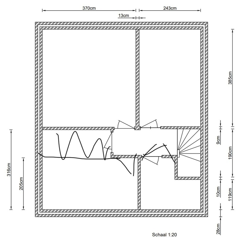

  • sypie
Zo, ook even mijn paint skills toegepast (alhoewel: Voorvertoning op de Mac)
Afbeeldingslocatie: https://tweakers.net/i/SD5WJIvot9nIZ3EWDeX87xwbXac=/full-fit-in/4000x4000/filters:no_upscale():fill(white):strip_exif()/f/image/nPtmhhUNl8ixWYqhnPMUl2PV.png?f=user_large
Kortom: Deur van de linkerboven slaapkamer een kwarslag draaien, overloop verbreden door van de bovenste twee slaapkamers een stukje af te snoepen. Zo zit je ook niet te klooien met 3 deuren in dezelfde vierkante meter (twee linker slaapkamers en badkamerdeur).

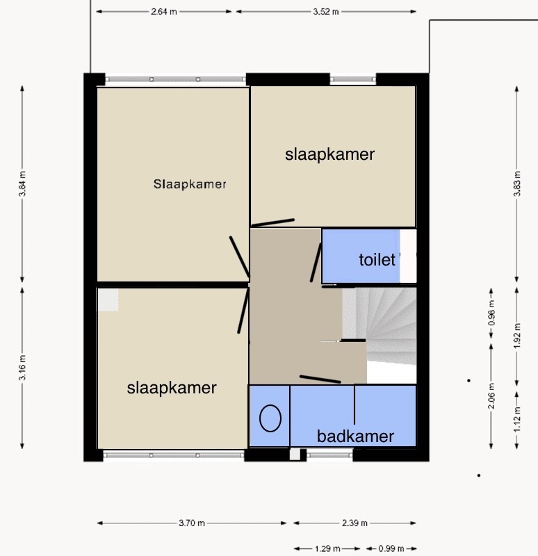

Ik zou het toilet apart maken en de badkamer grotendeels zoals die nu ook is. Is een extra douche/wastafel op zolder ook een optie? Dat scheelt in de drukte in het spitsuur.
Ingang via de slaapkamer kan ik je echt enorm afraden. Is al niet fijn als ze klein zijn, maar bedenk ook even hoe het is als er vriendinnen/vrienden in beeld komen.
Overigens blijft het een piepkleine badkamer. Ik ga nog even studeren op heel andere opties.
Heb je ook een indeling van de benedenverdieping (gaat alleen om aansluiting water/afvoer mogelijkheden)?

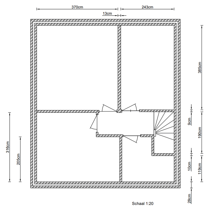

@Toke_gt , plattegrond van de benedenverdieping heb ik ook :) Washok heb ik niet nodig, de aansluitingen zitten in de garage :D
Afbeeldingslocatie: https://tweakers.net/i/Qzj9t1iug3w-pR4CSmVXIPepC8E=/800x/filters:strip_exif()/f/image/lUjMDp3UtHL38xxNizCRRoF5.png?f=fotoalbum_large

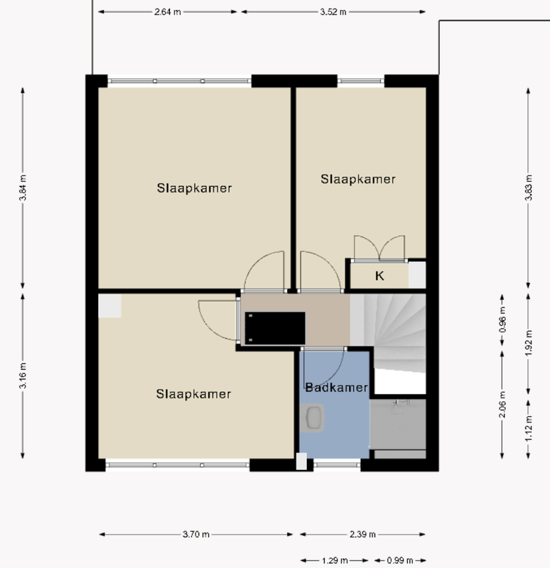

En nog een aangepaste versie met apart toilet, maar geen daglicht op de badkamer
Afbeeldingslocatie: https://tweakers.net/i/sXB4wY18Soyvyov4fy8x08mvg-k=/full-fit-in/4000x4000/filters:no_upscale():fill(white):strip_exif()/f/image/nZMMeb6iua1pkWVAk2eX5Ddh.png?f=user_large
  • sNielz123
  • Laatst online: 15:49
Ik zou zeker voor het aparte toilet kiezen als het kan. Wellicht kan je in de grotere slaapkamers wel een wasbak met spiegel voorzien. Staan die vriendinnen straks niet de hele tijd de badkamer bezet te houden.

Dank voor de plattegrond. Dan vraagt een badkamer aan de linkerkant wel een heel ingrijpende verbouwing :) . Al heb je dan wel een badkamer die iets beter past bij de verhoudingen van het huis.
Jouw laatste schets zou ik niet doen. Je wint er eigenlijk alleen maar daglicht op je overloop mee, verder wordt het alleen maar kleiner en propperiger. De doorloop tussen douche en trap lijkt mij ook te smal geworden?
Nog niet in de tekeningen meegenomen, maar de trap komt in de tekeningen op een nadere locatie op zolder uit dan de vlizotrap. Geeft dat nog problemen in de draagconstructie?

Aangezien er een koof loopt van zolder naar beneden (daar onder de trap weggewerkt, denk ik?) zou je het toilet ook aan de kant van de trap kunnen wegwerken. Door de twee kamers daar iets anders in te delen, krijg je goede slaapkamers en iets meer ruimte op overloop/entree naar de kamers. Badkamer blijft wel klein, dus naar de linkerkant zou ik wel overwegen als je daar inderdaad toch wel een afvoermogelijkheid hebt.
Afbeeldingslocatie: https://tweakers.net/i/9Uo8kboWlL2QT17Bc0BadMqell0=/full-fit-in/4920x3264/filters:max_bytes(3145728):no_upscale():strip_icc():fill(white):strip_exif()/f/image/pmBTTznFVg7V376hbieziwTO.jpg?f=user_large

  • Toke_gt
  • Registratie: Juni 2021
  • Laatst online: 08:49
TWCRay schreef op zondag 6 maart 2022 @ 11:47:
Daar heb ik verder nog niet over nagedacht @Toke_gt . Wilde eerst wat ideeën opdoen, jouw idee was nog niet (badkamer linkerzijde) was nog niet bij me opgekomen. Qua afvoer: in de woonkamer zit nu een schouw met openbaars (die ik wil slopen), daar zou best een kleine koof kunnen komen. Qua water toevoer, cv zit op de zolder, dus dat moet ook goed komen.
Zie onder nog even een voorbeeld, waarbij iets minder ruimte van slaapkamers is weggehaald, en het washok een separaat toilet is geworden. Vind ik zelf wel wat krap, ik zou dan liever het raam erbij betrekken. Met rood aangegeven welke wanden/deuren veranderen. Zelfs de deur van de nieuwe badkamer is er eigenlijk al.
Afbeeldingslocatie: https://tweakers.net/i/baKbUDZMtseXqYfaD5c9nES6FM4=/full-fit-in/4920x3264/filters:max_bytes(3145728):no_upscale():strip_icc():fill(white):strip_exif()/f/image/GT6n9J2w3c85OqT4JppjKYek.jpg?f=user_large
[ Voor 4% gewijzigd door Toke_gt op 06-03-2022 13:40 . Reden: Afbeelding aangepast ]
  • TWCRay
  • Laatst online: 09-08 13:10
(jarig!)
Die laatste is wel ideaal, en dan idd dat stuk voor het raam erbij trekken @Toke_gt . Dan kun je ook nog een wasbakje ophangen, nooit verkeerd met die jongens ;)

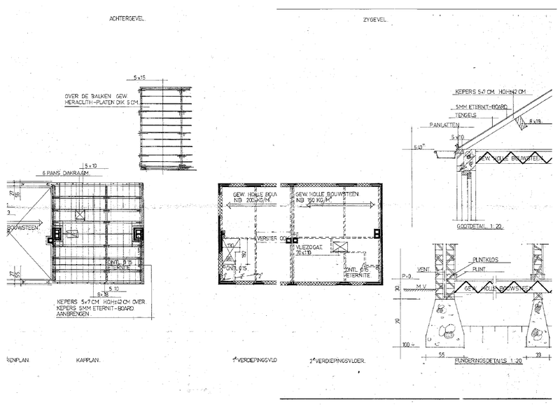

  • TWCRay
(jarig!)

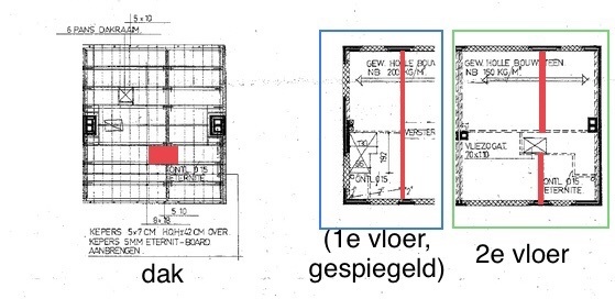

@D-e-n & @Toke_gt , ik heb de tekeningen gekregen, maar ik heb het vermoeden dat er meerdere tekeningen door elkaar zijn gekopieerd. Ik heb gevraagd of ik de originelen mag laten kopiëren.
Afbeeldingslocatie: https://tweakers.net/i/5vyTLiwcU-krYHVAV_nrOR0ycGc=/800x/filters:strip_exif()/f/image/LxGTHttVYNIdMs4c69NlSGaw.png?f=fotoalbum_large
  • D-e-n
  • Laatst online: 18:21
@TWCRay
Dat ziet er inderdaad verwarrend uit zo. Die tussenwand tussen badkamer en slaapkamer en tussen de beide slaapkamers voor lijkt dus wel dragend als ik het zo zie.

TWCRay schreef op dinsdag 8 maart 2022 @ 17:05:
Ik heb wat delen uit je tekening gehaald en verduidelijkt naar wat ik denk dat het is (ik heb geen bouwkundige achtergrond). Tekeningen van jouw huis en de gespiegelde versie lijken idd over elkaar gelegd. Je ziet steeds de vloer/dak met daarop de indeling van de verdieping eronder. Waarbij de eerste verdieping gespiegeld is. Daaruit maak ik ook op dat de muren die ik rood heb gemaakt, de dragende muren zijn. Ook omdat die overeenkomen met de dragende muur op de begane grond (die dus is gespiegeld, verkijk je daar niet op). Op de eerdere plattegrond van je huis lijkt daar een stalen balk aangebracht tussen woonkamer en voormalige keuken. Wel is die dragende muur op 1e verdieping onderbroken voor de hal/vlizotrap, dus goed om te checken of dit inderdaad klopt en of de andere muren daar niet extra ondersteunend zijn. Maar mocht je bovenstaand plan met de badkamer links uitvoeren, dan vervang je een eventueel ondersteunende muur door twee andere muren, dus dat kan op zich geen blokkerend probleem zijn. Wel relevant bij sloop/bouwwerkzaamheden, daarom de check.
Overigens geeft dit wel aan dat aanleg van badkamer links minder ingrijpend is dan het aanpassen van de oorsrponkelijke badkamer, omdat je daar waarschijnlijk met dragende muren te maken hebt.
Afbeeldingslocatie: https://tweakers.net/i/Bewpj9SEzHJSWF9yM5l51h--noE=/full-fit-in/4920x3264/filters:max_bytes(3145728):no_upscale():strip_icc():fill(white):strip_exif()/f/image/zui5pMdUgRkCSJPes9LUOdOl.jpg?f=user_large

De scan is niet zo mooi, maar ik heb de bouwtekeningen nu. Je ziet, de muur tussen de slaapkamers aan de linkerzijde is niet dragend, de muur van de voor naar de achterkant wel. Je had dus gelijk @D-e-n (y)
Zoals het er nu naar uit ziet, ga ik de onderstaand proberen te realiseren (Thanks Toke!)
Afbeeldingslocatie: https://tweakers.net/i/EUbIWLXSRKhnCQHQ8qYC_1MORo8=/full-fit-in/4920x3264/filters:max_bytes(3145728):no_upscale():fill(white):strip_exif()/f/image/w8hbT5lIyuvopiXpJgQ0lYUh.webp?f=user_large

Ik heb je originele tekening even vlug overgetekend.
Dit is de bestaande (originele) indeling
Afbeeldingslocatie: https://tweakers.net/i/B092DOI1Rv4RJ0sqKCbLTnrTKPw=/800x/filters:strip_exif()/f/image/SnZr67uTxQVIjinZjKIczLTC.png?f=fotoalbum_large
En zelf zou ik dit er mee doen.
Qua ruimte kan dit prima, toilet achter een deur is persoonlijk, dat hoeft niet.
Meeste badkamergebruik waar je eklaar in de weg loopt is bij tandenpoetsen.
Je kan op de zolder een extra wastafel hangen, en mogelijk ook op de slaapkamers (al is dat wat ouderwets) dan hoeft niemand daarvoor in de badkamer te zijn.
Afbeeldingslocatie: https://tweakers.net/i/cyw1sztAw7k_LCZORANk9O43my4=/x800/filters:strip_exif()/f/image/J7WV0et0hsGNIXokXXzh4hHF.png?f=fotoalbum_large
Zelf zijn we een huis met ongeveer dezelfde indeling maar een stuk kleiner aan het verbouwen.
Hier is de muur tussen de badkamer en slaapkamer ook dragend.
Deze verplaatsen wij ook, nu zou ik dat wel even in overleg met een aannemer/constructeur doen.
Mogelijk als je de nieuwe wand dragend uitvoert is het geen enkel probleem.

De constructeur is vandaag geweest, had hem gebeld ivm de benedenverdieping (muurtje doorbreken) en hem ook naar de bovenverdieping laten kijken. De makkelijkste oplossing was om een trap op de voorste slaapkamer omhoog te laten lopen, dus de deur als toegang tot de trap en een nieuwe deur naast de deur van de badkamer
Afbeeldingslocatie: https://tweakers.net/i/t9hBvNiLn-LKNsj5i9Ism4IuVzw=/800x/filters:strip_icc():strip_exif()/f/image/ttj0uRFhAtd17QfqqtFT4T7Z.jpg?f=fotoalbum_large
De badkamer blijft dezelfde grote, de wasbak kan een beetje opschuiven als de deur naar buiten toe draait en dan kan richting het raam nog een wc erin. Groot is het niet, maar prima voor ons.
