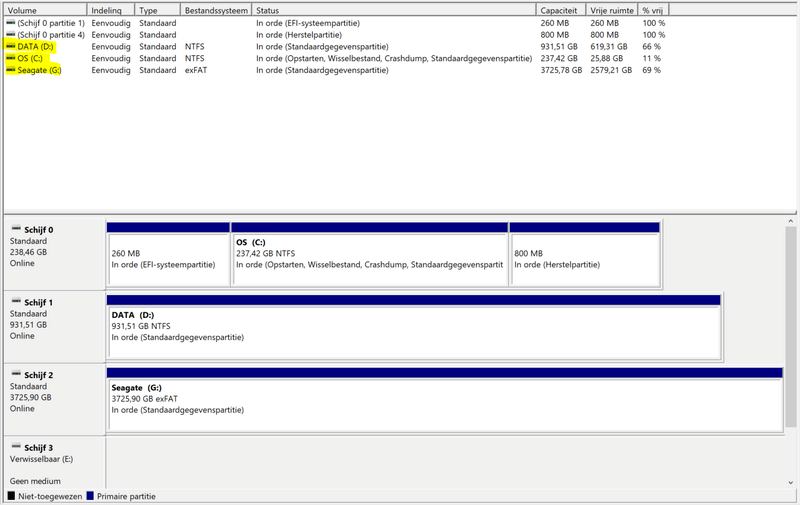

Als je kijkt in diskmanagement, wat zie je daar als partitie staan? Niet dat het een 0MB partitie is zonder filesystem ofzo.
Welke recoveryprogramma's heb je geprobeerd? En wat was het resultaat daarvan?

Ik zie dan het volgende:
Afbeeldingslocatie: https://tweakers.net/i/BsXr5MK6VKQA3r09EbkZf83c7c8=/800x/filters:strip_exif()/f/image/dDsfMZD4tjb1Y4TEH7orKxGq.png?f=fotoalbum_large
De geel gemarkeerde schijven zijn me vaste schijven dus zijn bekend. de andere 2.. geen idee

Lijkt alsof het geheugenchipje losgeraakt is, of defect. De controller lijkt het te doen maar ziet geen geheugen. Zelfde idee als dat je een cardreader hebt zonder geheugenkaart erin.

Lijkt erop dat de geheugen chip "verdwenen" is... :'(

Ziet er naar uit dat het geheugen stuk is en de usb controller het zelf wel doet.
Geen idee of deze gevallen is en er iets los is geraakt wat je nog vast kun solderen. Anders is het gewoon einde oefening en weggooien.

DE UFD gedraagt zich als een diskette station zonder diskette a.h.w.. Is fysiek probleem of firmware issue. In feite kan controller niet met NAND communiceren.
Heel soms helpt reflow of re-balling van de NAND chip(s), even aannemend dat het niet een monolith is maar PCB met BGA NAND chips. Maar als het plots optreedt is het meestal firmware issue. Enige oplossing is NAND chips los solderen en dumpen middels NAND reader. Daarna m.b.v. speciale software de dumps converteren naar logisch image bestand (dump is niet error gecorrigeerde, 'ver-crambled' binaire blob). Is veel tijd en moeite, dus alleen te proberen als de data belangrijk is.
Nou, nog een mogelijkheid! Als je toevallig identieke UFD hebt kun je NAND chips transplant doen. NAND chips verwijderen, re-ballen, en dan op donor flowen met hot air station.
