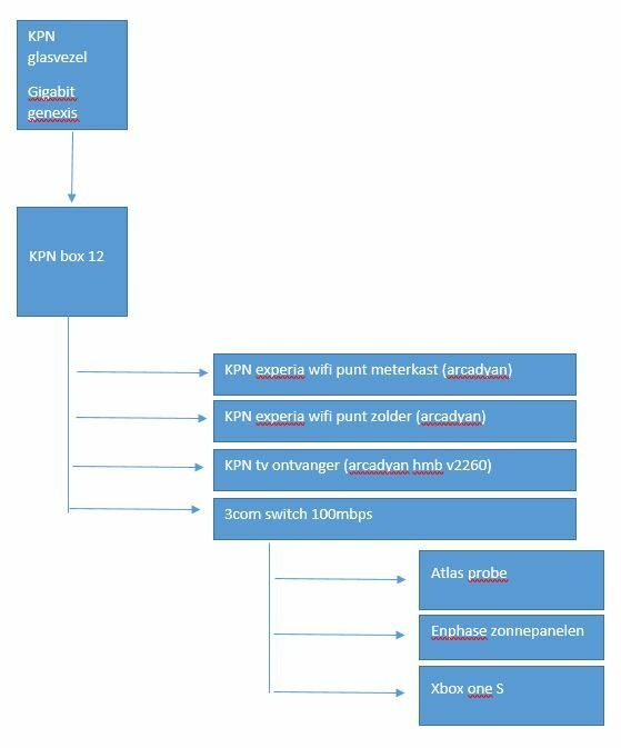

ik mis hoe je netwerk eruit ziet.. kan je een plaatje maken van de layout (modem - router(s) - repeater(s)) met merk en typen?

onderstaande is de netwerk setup:
Afbeeldingslocatie: https://tweakers.net/i/a-RKsgWucLDKyfA-V_tXbSelqE4=/full-fit-in/4920x3264/filters:max_bytes(3145728):no_upscale():strip_icc():fill(white):strip_exif()/f/image/e77OQCqreFkUhYApJSB3Uy29.jpg?f=user_large
de experia wifi punten zitten beide via minimaal een cat5E kabel verbonden met de kpn box 12.
