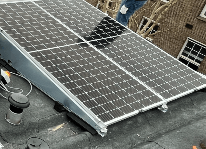

De zon mag komen! Afgelopen weekend lopen hobbyen op de uitbouw en vanmorgen waren alle micro's op groen en kon het grote terugleveren 2.0 beginnen.
@JvS en @Ronald, super bedankt voor de input. _/-\o_ Uiteindelijk is het dit geworden:
3x APSystems DS3
Valkpro+ p10° 2300mm (ingekort met de ijzerzaag op de multitool)
6x Longi Solar 450wp
Ik ben helemaal happy! :*)
Bijkomend stukje: waf score is aanzienlijk hoger doordat de panelen niet vanaf het achterterras te zien zijn :+ *O*
