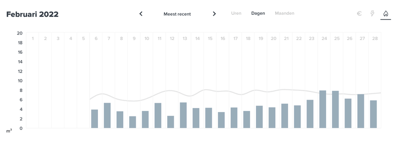

@AlterEgo tool lijkt niet echt te werken?
Tado installatie sinds 23feb in de middag.
Afbeeldingslocatie: https://tweakers.net/i/mG73_rooL2MQxVcgaOoyRnF7jB0=/800x/filters:strip_exif()/f/image/qK3Q2QQIA7zTsvgOMPxXywpv.png?f=fotoalbum_large

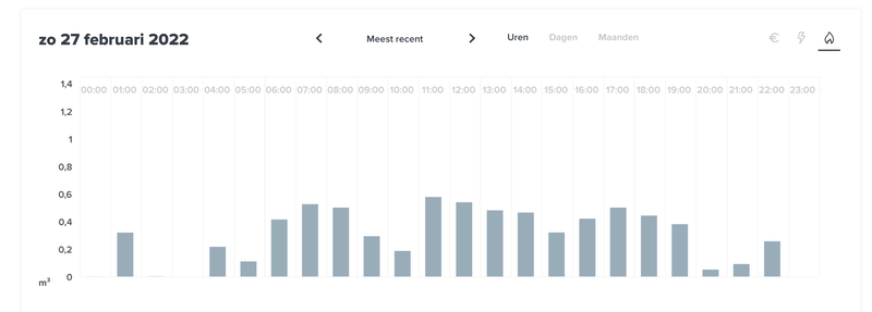

Zie een 2 typische dagen na en voor de installatie (aardig ander patroon)

Ik heb de temperatuur van Februari opgezocht, en tijdens kouden nachten zie ik met oude opstelling geen flinke pieken. Het lijkt toch echt aan de nieuwe installatie te liggen. Sinds de installatie is 6,5m3 de nieuwe norm geworden per dag.
Als ik naar de data (3maart grafiek hierboven) kijk op uur basis, dan valt me op dat sinds Tado het verbruik eerder begint om ±6uur. Dit is waarschijnlijk m'n slaapkamer die om warmte vraagt (vroeger kon alleen woonkamer met vloerverwarming om warmte vragen). Omdat ik geen bypass heb gaat de warmte dan ook naar mn handdoeken + zolder radiator. Kan het zijn dat deze 2-3 radiatoren even veel gas gebruiken per uur als mn vloerverwarming?
Zou een bypass installeren kunnen zorgen voor energiebesparing? In mijn geval?
Zou het kunnen zijn doordat de monteur tijdens tado installatie die vloerverwarming pomp van high terug op medium heeft gezet?
