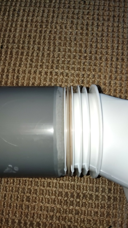

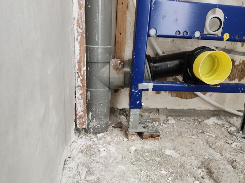

Ok, bezig een toilet te realiseren.
Voor die witte excentrische verbinder, moet die in een mof gestoken, of moet die in de pijp? (Of te wel, moet ik een pijpje in de mof lijmen? )
Is gekocht als 110mm

Kan je niet beter met bochtjes werken? Of eventueel dat T stuk iets hoger plaatsen.

Dat kan zeker. Maar dan blijft de vraag nog steeds... Moet de excentrische unit in de buis of in de mof.
Om toch inhoudelijke op je reactie in te gaan. Een 45 graden bocht komt voorbij het punt waar de zwarte pijp op het frame zit.
Verplaatsen van het t stuk kan, maar dan heb je het over enkele cm's. Die verplaatsen geeft dan weer een cascade effect, want dan moet de expansie mof er boven ook we aan de wandel.

Pijp, want hij moet strak afsluiten op de ribbels.

Eh die is daar niet voor bedoelt.
Dat is een closetaansluitsok (potsok)
Dus die is daar niet voor geschikt.
Please state the nature of the technical emergency

Idd! Wil je hem als sprongbocht gebruiken? Zoals op de foto?
Sluit dan de mof af met een verloopstuk en laat daar de afvoer in uitkomen. :Y

kort stukje en rare bocht maar wellicht dat je met zoiets wel mooi uitkomt:
https://www.depvcspeciali...are-bocht-0-30-110mm.html

kan zijn, maar dit is beunen eerste klas. :+ er zijn ook ander hoeken dan 45 graden (15 22, 30 en je hebt zelfs flexibele hoeken.
ik zie trouwens niet waarom het T stuk verplaatsen een cascade effect geeft, daar hebben ze een zaag voor uitgevonden.

Een bocht mof-spie manchet in het t-stuk lijmen.
Bijvoorbeeld deze https://www.depvcspeciali...ht-15-mof-spie-110mm.html
Dit is een 15 graden bocht, is de bocht te flauw? Dan 22 of 30 graden.
In de mof kan dan de verloop die bij de inbouwframe geleverd zit (110-90)

Niet doen zo, gewoon even goed maken... Als je drollen straks niet goed weg willen of als het gaat lekken is t een bak werk om te herstellen. 15 of 30 graden mof spie manchet in t T-stuk, daar je verloop in van 110 naar 90 die bij t reservoir zit.

Die "halve" bochten (15, 22,5 etc) kende ik niet. Ik ga er daar een paar van bestellen. Dan komt het vast goed.

Wat ik denk dat je schrijft: een verloop ring(??) In de 110 mm mof doen (verlopend naar 90?)
Dan schuift de horizontale ingang van de mof op richting de pp buis van het inbouw reservoir en wordt de bocht nog "ongemakkelijker". Of (waarschijnlijker) snap ik niet wat je bedoeld?

Je wil van je t stuk een verloop naar 90(?) vanuit het reservoir. Dat sluit je op elkaar aan met een flauwe bocht (30 graden oid?).

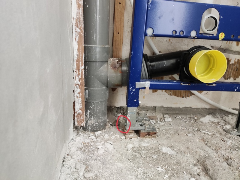

Na de tip over de "halve bochten" een paar bestelt en de witte unit verwijderd.
Afbeeldingslocatie: https://tweakers.net/i/PBKvTomQnjGoJtXeGtcPysv-hYQ=/800x/filters:strip_icc():strip_exif()/f/image/akibNVYJuLyOuXYItJuhFAgI.jpg?f=fotoalbum_large
  • edsandje
edsandje
Geen vragen via pm
tcw82 schreef op zaterdag 26 maart 2022 @ 11:46:
Dat is beter👍
Nu nog de linker poot vastzetten.
Schroef aan de zijkant los.
De staander los draaien (dop 13) en omhoog schuiven, pootje er onderuit en omdraaien. Pootje met schroef weer vastzetten, staander laten zakken en vastboren.
En doe die gele dop in de watertoevoer. Als daar straks stucwerk op dat rubber zit heb je met afmontage weer kans op lekkage.

edsandje schreef op zaterdag 26 maart 2022 @ 14:22:
Dat is beter👍
E
@edsandje ik ga mijn to do lijst weer updaten.
De nood wc hangt er inmiddels weer op en het stuc is klaar, dus dat stuc werk zal dan van de muur moeten vallen, in de pot omhoog kruipen en dan er tussen. O-)
De poot draaien heb ik ook aan gedacht, maar die heeft een c vorm en kan niet andersom ( maar het is al weer wat weken terug dat ik hem neerzette....
Ik ga er straks nog even onder kijken.

tcw82 schreef op zaterdag 26 maart 2022 @ 14:35:
E
Die poot kan je wel omdraaien.
Daarom zit dat schroefje aan de zijkant.

edsandje schreef op zaterdag 26 maart 2022 @ 14:57:
Dat heb ik inderdaad ook zo bedacht toen ik op die metalen constructie uit kwam. Dat lukte niet. Ik heb er eens van heel dichtbij naar gekeken, maar de schroef gaat door de(blauwe)Afbeeldingslocatie: https://tweakers.net/i/cxbOA8g-hjhgbnScoQQsrKDLn0U=/800x/filters:strip_icc():strip_exif()/f/image/vhMJ0TCNagQvzd7pS0N7xuYe.jpg?f=fotoalbum_large opening naar binnen, binnenin zit een blokje met schroefdraad, als je de bout lost, laat dat blokje ook los en valt de c vorige koker uit de blauwe c vormige koker. Als je het zilveren c vormige deel dan 180 draait, zoals @edsandje bedoeld denk ik, kan de bout er niet meer in. In het blauwe deel (plaatje op de poot en de poot zelf zit geen schroefdraad, voor zover ik kan zien/voelen.
Ik heb geprobeerd een foto te maken, maar mijn telefoon is daar te dom voor, die stelt alleen maar scherp op de achtergrond.
