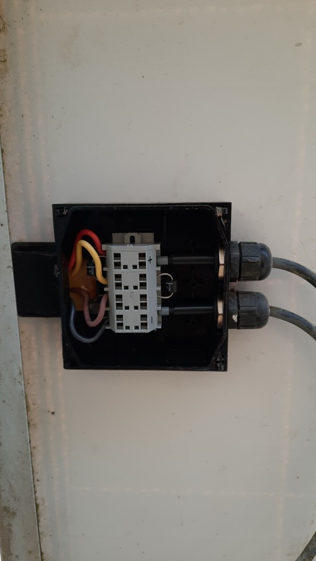

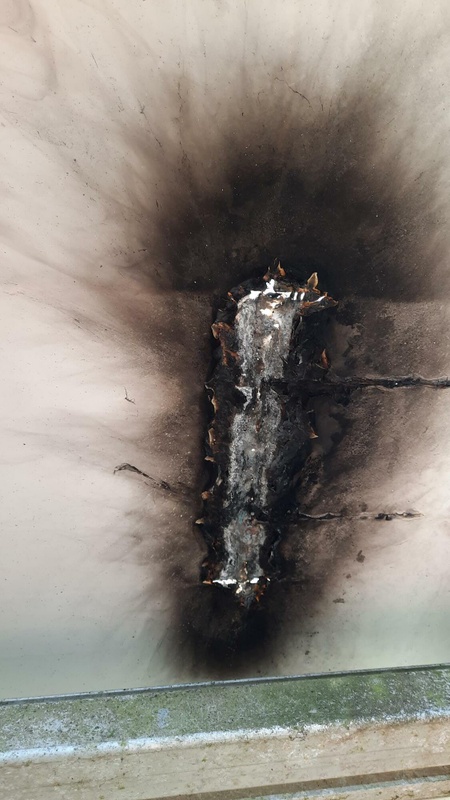

Hoe kan ik veilig een doorgebrand zonnepaneel uit een bestaande string verwijderen.
voor aansluiting zie foto, Onderste kabel wordt gelust naar een ander paneel.
Ik heb met een waterpomptang geprobeerde de kabel los te draaien maar dan draait alles rond.
Graag advies hoe dit veilig te doen.Afbeeldingslocatie: https://tweakers.net/i/lbIrUUUyT4EuUCyulX9IP6bdl_I=/x800/filters:strip_icc():strip_exif()/f/image/XKAvZ4tZQEuVxVO51faGkiTy.jpg?f=fotoalbum_large

Je moet de moer die tegen de behuizing aan zit vasthouden en het bovenste deel draaien. Dit zorgt er voor dat de kabel niet/minder vastgehouden wordt. Zo kun je die er uit halen.
Let er wel op dat je de doorverbinding niet zo in de open lucht laat hangen maar weer netjes in een doosje doet.

Dank je, is gelukt met een steeksleutel en waterpomptang daarna was hij handlos.
Toen nog even met schroevendraaier in contactdoos in de plus gedrukt en kon ik de kabel eruit trekken.

Er zitten verder geen stekkers in. Alleen kousjes. Dus ik heb deze + kabel eruit gehaald en op het volgende paneel gezet. Kabel was net lang genoeg
