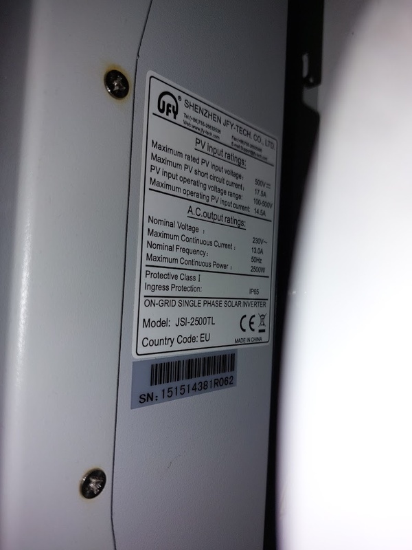

Momenteel heb ik 5 jaar 10 zonnepanelen op mijn dak liggen met een JSI-2500TL omvormer. Ik zag dat er op mijn omvormer nog wat aansluitingen over zijn. Ik wil dan ook (indien mogelijk) wat extra zonnepanelen aanschaffen en er bij aansluiten. Is er iemand die aan de hand van de informatie en foto's voor mij berekenen hoeveel panelen ik er nog bij aan kan sluiten?
Specs: Omvormer JSI-2500TL
Zonnepanelen: 10 JA Solar JAM275 panelen met een vermogen van 275 Wp per paneel.
Afbeeldingslocatie: https://tweakers.net/i/vyB9-flHP0wFCrqikfHz7q1kGZw=/x800/filters:strip_icc():strip_exif()/f/image/Bcl2R0nVKvE9uWiI5Pm4Og93.jpg?f=fotoalbum_large
Afbeeldingslocatie: https://tweakers.net/i/wQo98yydrZMPV_y0EZZQzijPrv0=/x800/filters:strip_icc():strip_exif()/f/image/kQGC0AHTdvYDf2N0hUGUhc61.jpg?f=fotoalbum_large
Afbeeldingslocatie: https://tweakers.net/i/ZO3F5PICsZa2HQ2g6rko_VR9HtI=/x800/filters:strip_icc():strip_exif()/f/image/VlyuIznQ5Wq3A2dRUhrBaaKt.jpg?f=fotoalbum_large

Helaas niet: https://www.manualslib.co...500tl.html?page=24#manual
Pagina 24. 1 Mppt tracker, max 14.3A.

Bedankt Ronald!
Dan ga ik op zoek naar een extra setje
