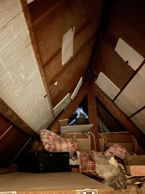

Komende week begin ik met de zolder deels te 'demonteren'. Er is in 80 jaar vanalles geknutseld en aangepast, maar nooit echt serieus geïsoleerd. Naja, hier en daar wat tempex plaatjes van 2 cm (I kid you not)
Het huis is uit 1940, en ik weet niet of het voor die tijd normaal was, of dat er geen hout te krijgen was, maar ik zit met toch best hele grote overspanningen in mijn dakconstructie. Dakbeschot lijkt zo goed als afwezig te zijn. Er zit wel hardboard tegen de panlatten genageld, maar daarachter kijk je zo door de pannen door naar buiten.
Goed, de huidige betimmering, langs plafonds en wanden ga ik deels verwijderen. Niet alles, want dan moet ik ook (op de zolderverdieping zelf) de hele vliering afbreken, en dat vind ik toch te ver gaan.
Daarna (iom het isolatiebedrijf) op plekken waar elk beschot ontbreekt, dampopen folie spannen tussen de gordingen. Het bedrijf spuit vervolgens het dak vol met 14 cm pur - dat moet Rd 3.7 opleveren.
Daarna breng ik zelf tegen de gordingen regelwerk aan om vervolgens de boel zo af te timmeren met gips, en daarna afwerken.
Nu is het dak van voor naar achter in 3 compartimenten opgebouwd.
ca. 2,5m lang, 3m lang, en 2.80 lang (binnenkant)
De compartimenten worden bepaald waar de dakspanten zitten.
Op de spanten liggen gordingen (met een forse wig) van ik schat 16x5 cm.
Boven in de nok, dan ca 2m lager 1, en nog eens 2 m lager.
Dat resulteert (in het ergste geval) dus in vlakken van 2 x 3 m, met... naja, volgens mij daarop alleen maar panlatten met de dakpannen.
Nu zit ik een beetje met de afwerking, want regelwerk van hout hier op maken voor een dergelijke overspanning, dat wordt best wat te veel gevraagd denk ik.
Zou ik dit af kunnen met metal stud? (2m hoog, resp 2,5, 3 en 2,8m breed)
Een ander idee zou zijn extra 'hulp'gordingen aan te brengen tussen de spanten, maar dan niet van die grote zware jongens, maar bijv 12 x 5. Als ik die een beetje goed monteer moeten we meteen regelwerk kunnen aanbrengen, of als het heel vlak kan, misschien direct aftimmeren :?
Dan is er ook meteen extra houvast voor de isolatie dacht ik zo (mocht dat al nodig zijn).
Of is er een ander betaalbare oplossing, licht van gewicht?

Verwijderd schreef op vrijdag 4 maart 2022 @ 11:38:
Die gordingen van jou zijn wel fors met 20cm. Hier zijn ze 16cm.
I stand corrected.
De spanten zijn 17,5x7
De gordingen idd 16x6
Afstand van de gording tot nok is 1,90m
Afbeeldingslocatie: https://tweakers.net/i/aINeMz67LSIc_MrX_nJcTeijVWo=/x800/filters:strip_icc():strip_exif()/f/image/hsX3rTftQ82amotSiPdDvySL.jpg?f=fotoalbum_large
Nokhoogte vanaf vliering 2.27m
Zolderverdieping tot plafond (vliering) 2,14
De spanten zijn op de vliering dubbel omsloten met dwarsliggers, en iets hoger vormen ze een A (tussen de spanten)

Jellabie schreef op vrijdag 4 maart 2022 @ 12:12:
Dak+pur, * Jellabie rent vol paniek de andere kant uit.
:D. yeah yeah I know
Maar zonder het hele dak (en complete zolder) af te breken is dit een beetje de gulden middenweg
Het is open cel pur overigens.

Maar op de foto lijkt het alsof je zo steenwol kan plaatsen? Ben je met 14cm ook zo klaar. (Ja of PIR, maar dat is een wat prijzigere oplossing).
  • paQ
  • Laatst online: 18:16
GermanPivo schreef op vrijdag 4 maart 2022 @ 12:14:
Ik zou niet weten waar ik die wol tussen moest steken.
Nog even los van de vreemde kieren, onhandige aansluitingen enz.

paQ schreef op vrijdag 4 maart 2022 @ 12:20:
Wol is juist heel makkelijk met onhandige aansluitingen, want lekker flexibel. Als je extra kepers maakt (van nok naar gording), kan je daar weer een regelwerk op maken. Daarna prop je het wol dus achter je regelwerk. Als je dan nog ergens gekke kieren hebt, pur je dat af.

GermanPivo schreef op vrijdag 4 maart 2022 @ 12:47:
Maar dat betekent dat ik het complete dak weer eerst van kepers moet voorzien e.d.
Het is gewoon echt nog wel serieus werk. (kom lang niet overal bij zonder grondig te strippen)
De pur blijft haast 'vanzelf' zitten, zeker als het gezet is.
Daarnaast zit ik met tijdsdruk. Ik heb een lopende RVO ISDE aanvraag, waar ik nog ca 2,5 week respijt op het gekregen, om te voldoen aan een verloopdatum van getroffen maatregelen. Het isolatiebedrijf lukt het op de valreep nog het op tijd uit te voeren.
Dus het is ook nog eens 'gratis' isolatie in dit geval.

paQ schreef op vrijdag 4 maart 2022 @ 11:08:
[sarcasm]1940 zeg je? Vreemd.. Toen was het een vredige tijd met economisch voorspoed. Raar dat er toen schaarste in materialen zou zijn geweest[/sarcasm]
Die houtvezel plaat, is die wel origineel? Volgens mij is dat een na-oorlogs bouwmateriaal. Dakbeschot bestond voor de oorlog meestal uit planken. Constructie is, afgezien van de afstand tussen de gordingen, exact gelijk als aan de constructie hier. Misschien hebben ze hier "steviger" gebouwd vanwege de weersomstandigheden. Wij wonen een paar honderd meter van zee.

Verwijderd schreef op vrijdag 4 maart 2022 @ 15:01:
Ik ben de 3e eigenaar, en de 2e eigenaar weet 100% zeker dat het er al zat (in 1986), en kan zich ook niet voorstellen dat de eerste eigenaar dat 'later' nog zelf is gaan aanbrengen. (of er moet in de tussentijd iets zijn voorgevallen dat het dak is vervangen, maar dat is nu niet meer na te gaan)
[ Voor 8% gewijzigd door paQ op 04-03-2022 15:56 ]

Verwijderd schreef op vrijdag 4 maart 2022 @ 16:18:
Net even nagekeken uit interesse. Dat kan dus inderdaad wel kloppen. Werd al veel en veel eerder toegepast dan ik in mijn hoofd had. Al heel ruim voor WO2. In het begin werd houtslijpsel gebruikt i.p.v. vezel, maar zelfs in 1940 was het waarschijnlijk al vezel.
Wat is de staat van het materiaal? Hier dus planken uit 1937 en tot mijn verbazing zijn ze gewoon nog helemaal top. Je ziet sporen van bijv. slagregen en stuifsneeuw (zit nu dampopen folie tussen), maar het hout is echt nog prima. Daarom durfde ik het ook wel aan om nu aan de binnenkant goed te isoleren. Alles aan de buitenkant van het beschot is in 2006 vervangen en de pannen zijn geglazuurd. Ziet er aan de buitenkant gewoon nog bijna als nieuw uit.
In het knieschot hier en daar echt heel slecht. Dat verwijder ik en vervang ik voor dampopen folie.
In de nok zijn wat platen ooit wat vochtig geworden, maar ik heb de nokvorsten opnieuw laten dichtmaken een jaar geleden, dus ik verwacht dat niet meer zo snel gebeurt.
En dan verder wat ik tegenkom bij demonteren.
Volgens het isolatiebedrijf:
- tempex verwijderen, en verder niks aan doen. Ze spuiten het er zo tegen/tussen/in.
- waar niks zit: dampfolie spannen
maar goed, terug naar de kwestie:+
Zal ik extra gordingen aanbrengen, of afblijven en metalstud?
Ik bedenk me overigens zojuist: hoe maak ik een gording vast op de spant? Ik kan er van bovenaf immers niet (meer) bij, om een klos te plaatsen bijv.

Verwijderd schreef op vrijdag 4 maart 2022 @ 17:32:
Ik ben geen expert, maar ligt dat board niet op je gordingen en zitten daar dan niet de tengels en panlatten op genageld? Dan kun je dat board dus niet weghalen.
Het is zo lastig te zien, maar er zit 'lijstwerk' rond de gordingen, hetgeen impliceert dat de plaatjes als laatst zijn bevestigd. Ik heb ook al een paar keer in het knieschot gelegen voor elektra, en ik herinner me dat ze zaten vastgespijkerd aan de panlatten. (Van binnen naar buiten)
Het board kan dus in theorie wel weg.

Verwijderd schreef op vrijdag 4 maart 2022 @ 19:36:
OK, dat wijkt wel af van wat wij hier hebben. Hier zijn die planken/latten van buitenaf erop gezet. En daarop zit dan sinds de renovatie in 2006 dampopen folie (heb nog niet gekeken of die op tengels is aangebracht) en daarop de tengels en panlatten. Je kon tot voor kort bij ons ook duidelijk zien dat het dakbeschot over de gordingen heen ligt. Als ik het goed begrijp, zit het bij jou dus tussen de gordingen.
Ik zal morgen eens een stukje demonteren bij het knieschot. Maar dat lijkt wel te kloppen ja
Dus spant > gording > tengels van boven naar beneden > panlat > dakpan
Dan denk ik dat er weinig andere opties overblijven dan je oorspronkelijke idee. Dus inderdaad op de spanten wat stevige latten / balkjes aanbrengen en dan aftimmeren op de gordingen + die latten. Mocht dat niet vlak genoeg zijn, dan eerst inderdaad nog wat regelwerk aanbrengen.
Als dat board op bepaalde plekken slecht of heel slecht is, wil je daar al helemaal niets aan gaan bevestigen. Idealiter haal je het helemaal weg, plaats je dampopen folie vanaf de binnenkant en betimmer je het opnieuw. Maar ik begrijp dat dat gezien de tijdsdruk waarschijnlijk niet haalbaar gaat zijn. Het klinkt zo als "een simpel klusje", maar ik heb me zelf onlangs al stevig verslikt in het isoleren van een groot dak. :) Dat gaat gegarandeerd erg tegenvallen en een hoop tijd kosten. Maar het overgrote deel van het dak is nu wel Rd6 met die resol platen. Alleen achter de knieschotten ga ik met dikke wol werken, omdat platen daar praktisch gezien niet te plaatsen zijn.
Je gaat wel heel blij zijn met die isolatie hoor. Ik stond laatst te zweten op het laatste stukje dakvlak in een inbouwkast.... en op zolder zweette je vroeger echt nooit. :) Daar was het stervenskoud normaal gesproken.

maar het was ook nooit mijn bedoeling iets op te hangen aan die beplating; ik wilde extra gordingen op de spanten leggen, als basis voor regelwerk. Dat beperkt ook het ruimteverlies.

Jiriki schreef op zondag 6 maart 2022 @ 00:54:
Waarom zet je geen houten latten verticaal tegen de balken om daar je aftimmering op te zetten? Extra gordingen maken die niet constructief zijn maar puur voor de afwerking klinkt wel rigoureus.
Hier hebben we ongeveer dezelfde kapconstructie geïsoleerd maar dat wat groter. Opgelost door de balken op te hogen van 160 naar 240, geïsoleerd met steenwol. Haaks daarop weer latten gesteld om alles uit te vlakken en daar zit de aftimmering van multiplex tegenaan.
Er ontbreekt “houvast” (een gording) thv de vlieringvloer. En ook de ligger in de nok steekt “uit” (naar binnen) tov de gordingen op de foto. Eigenlijk is dat daar zo’n beetje de enige die er is.

nou weer wat wijzer.
Wat ik de spanten noemde, die heten dus spantbenen.
De 'liggers' zijn trekplaten, en de nok rust op de makelaar
anyhoo:
Dit is hoe de constructie er achter de beplating uit ziet.
Zo ver als ik kan beoordelen is dit ook verder de enige plek waar het ontbreekt.
Afbeeldingslocatie: https://tweakers.net/i/2_hGi35lLbBqvoJN1xDxIMn91H0=/800x/filters:gifsicle():strip_exif()/f/image/xZlc3A3kkOII8VWpExIvgLZI.gif?f=fotoalbum_large
De spanten zijn 6x5 cm, en daarop liggen de panlatten. (niet gemeten maar lijken 2x2)
Het lijkt er op dat de tengels de plaatjes (tegen spanten aan) op hun plek houden.
Er zijn dus idd maar 2 gordingen, daarna (onderrand dak/overstek) denk ik dat we op het buitenblad uitkomen. (maar dat kan ik dus niet zien van hier uit)
Overigens stopt in die hoek de vloer ook plotseling :? maar ik kan niet in de spouw kijken oid. Er lijkt ook weer een laag onder te zitten. Best vaag eigenlijk. (2e laag is weer van beton; 1e is hout)
