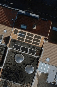

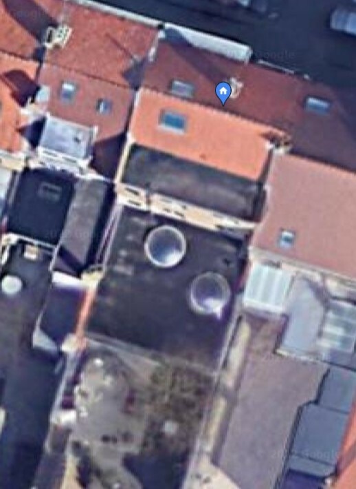

Beschikbare (dak)ruimte
Er is plaats op het hellend dak en op het platte dakje ervoor. Het grote platte dak met de koepels zou ik liever vrij houden.
De breedte van het huis is pakweg 7,5m.
De diepte van het platte dak is zo'n 2m.
Het dak heeft een hellingsgraad van ongeveer 30°
Schaduw
Er is 's ochtends wat schaduw door de schouw en de aanbouw met de buur.

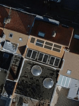

Ondertussen nog enkele leveranciers laten langskomen. Een kwam af met een idee dat me zeer interessant leek: oost-west panelen op het platte dak. Daarnaast hebben we ook besloten om het dakraam weg te doen om zo meer plaats te hebben voor panelen. Op die manier komen de volgende opstellingen naar boven:
Alles op zuid:
Afbeeldingslocatie: https://tweakers.net/i/Q8UanpnToD0U8mcb2kYbMnT_JSA=/full-fit-in/4000x4000/filters:no_upscale():fill(white):strip_exif()/f/image/eti9iCA4bsHUywyI4b77HK5d.png?f=user_large
Schuine dat op zuid, platte dak oost-west:
Afbeeldingslocatie: https://tweakers.net/i/cxTSTz_ixSlu-2WgFu270MfVA-w=/full-fit-in/4000x4000/filters:no_upscale():fill(white):strip_exif()/f/image/IIOPgNUcSi8LzOCgE3i8GTmy.png?f=user_large
Op die manier zou de opbrengst wat lager zijn, maar wél meer gespreid over de dag. Hier in België is er geen terugdraaiende teller meer (Salderen voor de Nederlanders), vandaar dat dit interessant leek.
Wat denken jullie? Is het de moeite waard om voor zes panelen voor oost-west te gaan?

Voor 3 richtingen ga je in de richting optimizers of micro omvormers...
Dat kan met Huawei, waar ook nog eens een batterij op kan... Wat mogelijk interessant is in België.
9+6 oogt dan beter dan de optie met dat en portrait paneel.

Dus drie panelen oost en drie panelen west gaat al effect geven 's ochtends en 's avonds. Of is dat te weinig om een afgeplatte curve te zien?
Dat ene paneeltje staat daar inderdaad wat zielig te wezen :p
  • Ronald
  • Laatst online: 22:50
Dat is een nette prijs voor Sunpower (duidelijk duurder paneel) op SolarEdge.
En volgens mij kan SE4000H ook accu later.
Op platte daken doe je oost west om meer panelen te kunnen leggen; niet voor opbrengst en spreiding. Dat is echt minimaal. Meer panelen is dan het geen je iets met opbrengst geeft vroeg en laat.
Even vragen of dat 9+6 plan ook kan en gaan.
