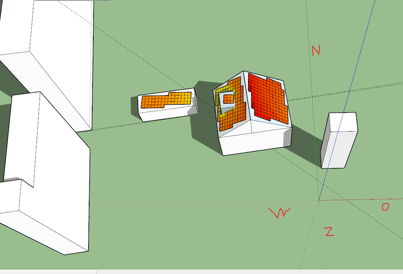

Ben nu sinds een aantal weken aan het orienteren om zonnepanelen te leggen, ik heb mijn huis nagemaakt in Sketchup waardoor ik weet waar de meeste zon valt. Ik heb een oost/west dak maar aan de westkant veel hoge bomen die schaduw werpen, ook dit gesimuleerd in Sketchup.
Nu ben ik dus van plan 10 x 390 wp panelen aan de oostkant (5 graden naar het noorden, dus orientatie dak 85 graden) te leggen. hellingshoek is 36.8 graden

De witte objecten zijn bomen, snap dat bomen geen solide kubussen zijn dus in dit model zal het effect van schaduw overschat zijn.
Afbeeldingslocatie: https://tweakers.net/i/UHbIyeoILytfWJKYBe24-f4fnjo=/800x/filters:strip_exif()/f/image/oGEgL3O3yRpEvPvUD8Y6Qypa.png?f=fotoalbum_large

Veel aan westkant, aan oostkant bijna niet zoals te zien is (behalve de boom van de buren).
Wel zijn het allemaal bomen en heb ik geen last van schaduw door gebouwen

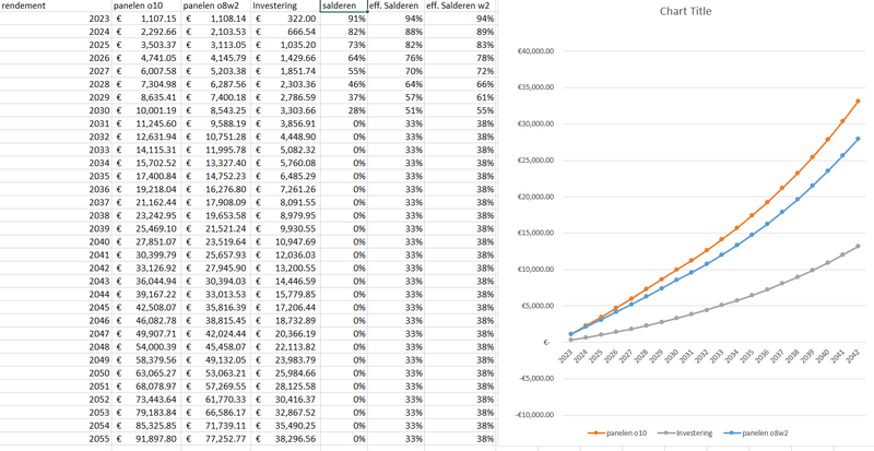

Ben even aan de slag geweest. Om het 1 op 1 met elkaar te vergelijken ben ik beide scenario's uitgegaan van 10 zonnepanelen, maar in eentje ook 2 op mijn westdak. (dus oost x8 west x2)
Mijn behoefte in KwH wordt al voorzien met de oost opstelling wat betreft salderen, dus enige reden om westdak vol te gooien is een betere spreiding van opbrengst. Ik zie inderdaad dat het self succiency quota van 32 naar 37% gaat. Heb dit gesimuleerd in Excel en dat gaat niet meer opleveren op de langere termijn.
Oost opstelling met 10 zonnepanelen:
Afbeeldingslocatie: https://tweakers.net/i/lsLBSJ07H8eLQfD4rXqhes1DxSQ=/x800/filters:strip_exif()/f/image/4KcY8IZCq4wQRNiWdRsSnr73.png?f=fotoalbum_large
oost x8 en west x2:
Afbeeldingslocatie: https://tweakers.net/i/S1U-C0vHHoFNxb1tPjinlg9fSdM=/x800/filters:strip_exif()/f/image/0wxpPwinmZWDMjsAcUEXUV7l.png?f=fotoalbum_large
Wat me eigenlijk al opvalt is dat de spreiding helemaal niet zo goed is met 2 zonnepanelen op het westen, wellicht. lastig te zien in de grafieken want de Y as heeft een andere schaal, maar in beide gevallen zal ik gewoon weinig opbrengst hebben einde dag (verklaarbaar door de hoge bomen aan westzijde).
Uitgerekend door het eigen verbruik met 5% te verhogen in mijn spreadsheet:
Afbeeldingslocatie: https://tweakers.net/i/v1BgoPCw3Af7ox2Tr_8ZjTIwdIQ=/800x/filters:strip_exif()/f/image/AUCkJEbQr98VkLDTjBEsFjGF.png?f=fotoalbum_large]
Met een teruglever tarief van 10 cent en een inkooptarief van 40 cent gaat het zich dus niet terugverdienen.
Wat ik nog wil onderzoeken is of de meerprijs van beide daken volgooien een beter rendement zal vangen dan als ik dit bedrag verspreid zou beleggen (ca. 7% rendement pj).
Disclaimer: Natuurlijk veel aannames gemaakt, gelijkblijvende KWH consumptie & prijzen, ervan uitgaan dat sunnydesign de bomen goed simuleert enz. Maar dit bevestigt wel de intuitie die sketchup ook al gaf.

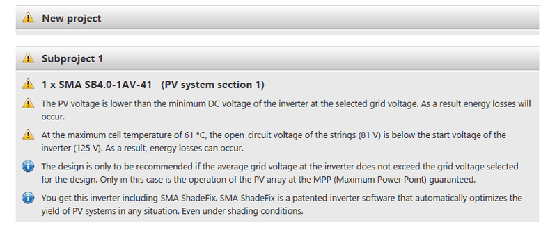

Oh, en ik kreeg deze error in de O8W2 opstelling. Hopelijk heeft dat niet teveel invloed gehad op de calculatie. Maar eerlijk gezegd snap ik er weinig van en weet ik niet hoe ik dat kan oplossen.
Afbeeldingslocatie: https://tweakers.net/i/hR4o6ouhvnRZ9pHP4J0tnltWEY4=/800x/filters:strip_exif()/f/image/7FwDDL9931qN73vGTVoF80R4.png?f=fotoalbum_large
