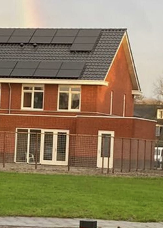

De gebruikte omvormer is een Goodwe model: GW3000D-NS. Het valt mij nu pas op maar volgens mij is dit model maar goed voor een max opbreng van 3000W?
Hierbij een foto, verder geen obstructies in dakkapellen/flatgebouwen of bomen:
Afbeeldingslocatie: https://tweakers.net/i/CLaAX9LCmOUEq_crATh8dy4zeI8=/x800/filters:strip_icc():strip_exif()/f/image/PiQ787aGkrsaO6UMXWvv7em5.jpg?f=fotoalbum_large

Vooral de orientatie zal je nekken, WNW is (zeker zo vroeg in het jaar) niet ideaal. Tegen de tijd dat je er serieus zon op krijgt gaat dat ding onder ;-) Op die ligging is 3900 Wp op een 3000 W omvormer ook niet zo gek. Veel hoger kom je toch niet.
[ Voor 16% gewijzigd door hesselbeertje op 03-03-2022 15:57 ]

Ja ik snap ook niet waarom ze de panelen niet aan de andere kant van de woning hebben geplaatst, dat is een mooie OZO opstelling... maar daar staan dan wel wat huizen maar de zon wat sneller achter weg kan zakken.
