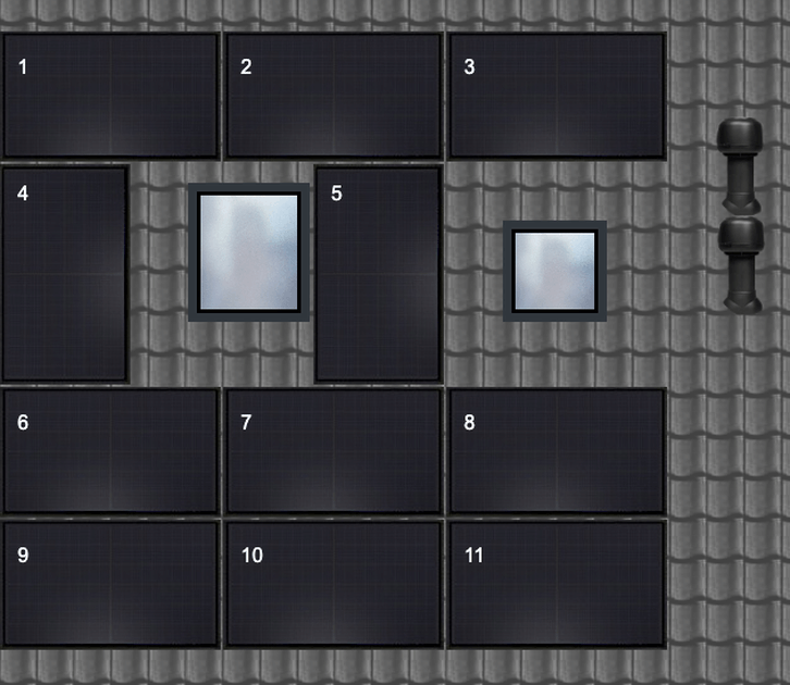

Daarbij heb ik dus aangeven dat ik achter helemaal vol wil hebben, om te kijken wat dit zou kosten en zou opwekken. Op ons dak achter kunnen (die ligt op het ZW) 11 panelen geplaatst worden. Met een opbrengst van zo'n 3500KwH per jaar. Dit vond ik wat laag, dus heb ik gevraagd wat ze mogelijkheden waren om voor ook nog paar (4/5) panelen te plaatsen. Daarbij kwamen ze op in totaal op 4680KwH. Dit vind ik redelijk, maar vraag me af of dit genoeg is.

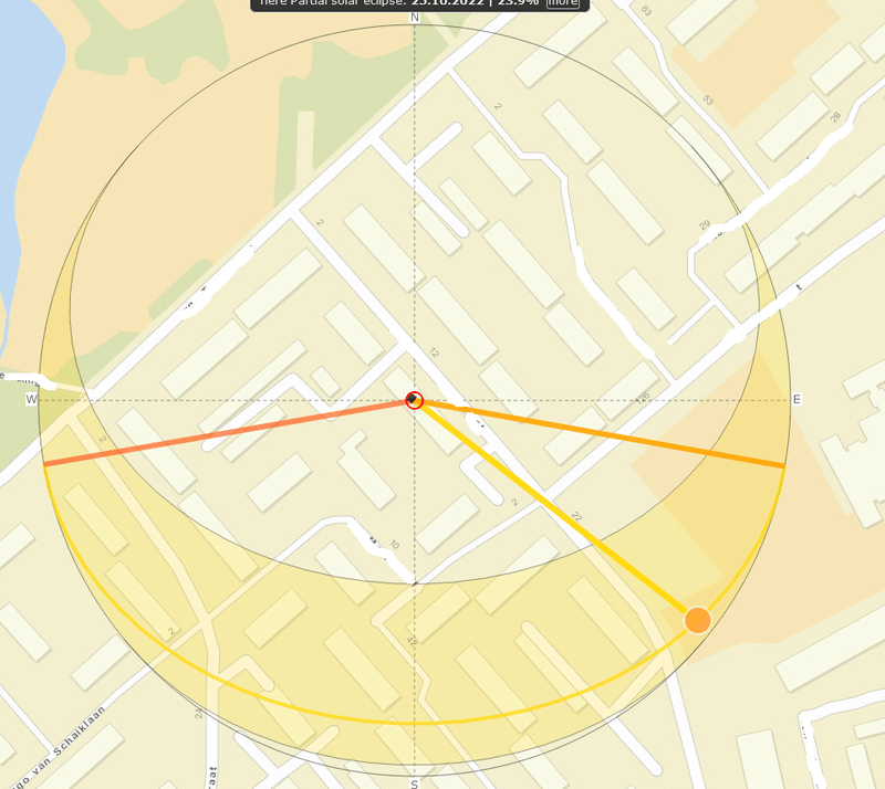

Hoe de zon rond ons huis gaat
Afbeeldingslocatie: https://tweakers.net/i/vnbt-mQryhUvKq5-EwIdEjkVpDw=/800x/filters:strip_exif()/f/image/4Bwl9a5TaEgCS8Dvn1k6vqre.png?f=fotoalbum_large
Panelen achter op het huis

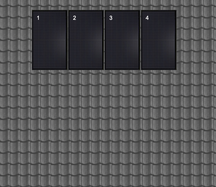

Panelen voor op het huis
Afbeeldingslocatie: https://tweakers.net/i/zQKCjsSMyW8QQnPOhm1QSHCAOWg=/full-fit-in/4000x4000/filters:no_upscale():fill(white):strip_exif()/f/image/GRCqicDJDRwYwNaN2ZDVQnDV.png?f=user_large

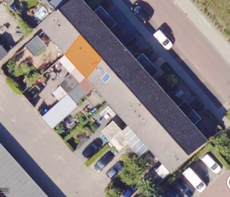

Mijn huis vanuit Google maps:
Afbeeldingslocatie: https://tweakers.net/i/OCNnTPe6JFtBEDXraUP_qH6Dk18=/800x/filters:strip_icc():strip_exif()/f/image/6IdVCLaAZm8iKaAkH8X8Xf6F.jpg?f=fotoalbum_large

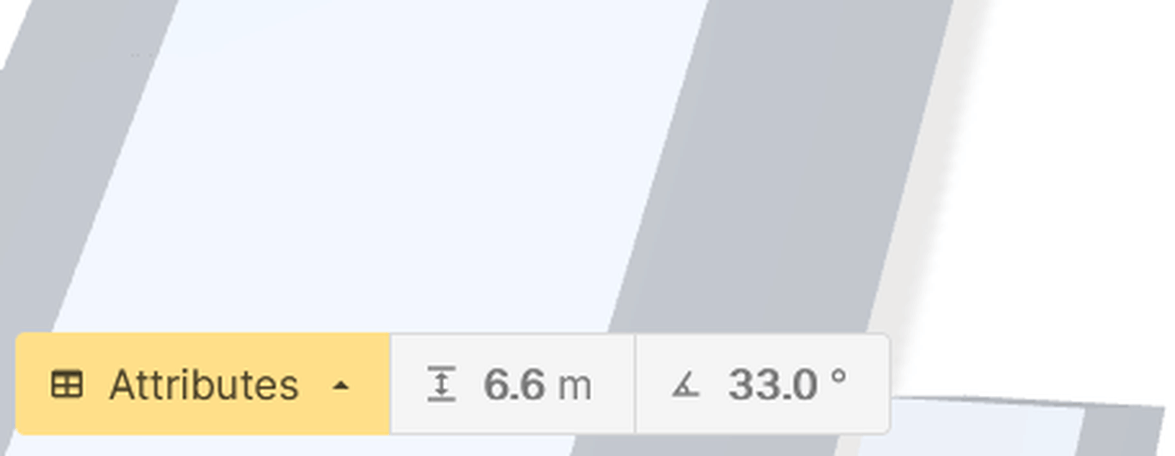

Hoek van mijn dak
Afbeeldingslocatie: https://tweakers.net/i/fJ06q8w_Q1s8zvtXfS81xYg05Ts=/full-fit-in/4000x4000/filters:no_upscale():fill(white):strip_exif()/f/image/y1GTJShVfKLtd70mtwuJ89rf.png?f=user_large

Er staan in het oosten, waar de zon opkomt een paar bomen die mogelijk (met bladeren) voor wat schaduw zullen zorgen, daarna staan er geen objecten in de weg om schaduw op ons huis te krijgen (helaas, soms..)

Ik twijfel nu dus om voor ook gewoon zoveel mogelijk zonnepanelen te plaatsen. Omdat ik verwacht dat we wel meer stroom gaan gebruiken, zeker met die warmtepomp. Misschien in de toekomst wel een elektrische auto willen, en ik ook geen nadeel zie om niet gewoon zoveel mogelijk stroom op te wekken als mogelijk is (?). De vraag is dus, hoeveel nut heeft het om deze voor te plaatsen, aangezien de zon daar opkomt, en tot (volgens zonneplan) tegen 12/1 uur achter is en voor dus niks meer zal opwekken.
