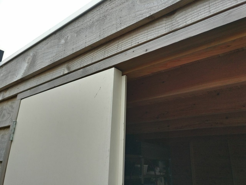

3. Het regenwater kan boven/onder de deur door naar binnen sijpelen bij harde regen.
Afbeeldingslocatie: https://tweakers.net/i/VoPwvaPjWFxIsklPI6Nwkaovqm8=/800x/filters:strip_icc():strip_exif()/f/image/CZ60tiLrZKOBRfUsnrCvNvpq.jpg?f=fotoalbum_large
Afbeeldingslocatie: https://tweakers.net/i/3aS4rXwc4_HN4vhB-6JeDs2KBiQ=/800x/filters:strip_icc():strip_exif()/f/image/q8hAMnVDP5zmJFcq5CfD3Xd2.jpg?f=fotoalbum_large
Hoe kan ik het beste deze problemen de baas?
1 + 2. Binnenzijde isoleren met steenwol + dampdichte folie + osb platen als afwerking?
3. De onderlat van de drempel zal anders gemaakt moeten worden denk met een extra rand?

je mist boven bij de deur een waterhol daarom loopt bovenlangs het water naar binnen, dit is het totaal verkeerde detail voor een buitendeur. met een lek profiel kan je het wel verbeteren.
