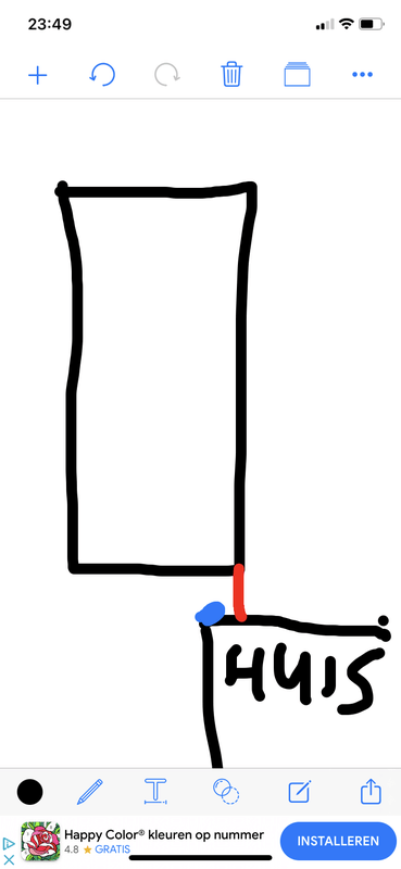

Waar zit de hwa dan ? Zit die in het midden maar op jou grond ? Dan is het toch gewoon. Een kwestie van een y bocht ertussen op 50 cm van de bovenkant en klaar ?
  • blitzah
  • Laatst online: 12-10 12:40
Afbeeldingslocatie: https://tweakers.net/i/laeBpa7HNgGWAg-iVWwLFGu6mMg=/x800/filters:strip_icc():strip_exif()/f/image/EGeMOjVWDxCBbmtdhjV5d08k.jpg?f=fotoalbum_large
Links is mijn garage en blauw is de hwa.

@blitzah is het geen oplossing om de riolering naar rechts te verlengen zodat je in het deel van de buren een externe hwa maakt welke op de riolering uitkomt die je verlengd hebt? En zoals je zelf zegt; kost bijna niets dus kan je dan net zo goed zelf betalen. Of verplaats je eigen HWA ook naar rechts en zet er ergens 1 meter onder jouw verhoogde dak zo'n YT stuk tussen waar de HWA van de buren op aangesloten wordt?
Zoiets dus, waarbij de koppeling tussen beide HWA zo'n T stuk is
Afbeeldingslocatie: https://tweakers.net/i/6FIIutqAv0HtSQq_6NPu6-0hTSg=/x800/filters:strip_exif()/f/image/g38GEgjtJBk9SyZuWDOGltjo.png?f=fotoalbum_large

Dat is geen oplossing. Aangezien de leidingen op afschot moet liggen en ik niet meer veel ruimte heb om de diepte in te gaan. Lijkt me niet handig qua diepte: opritsteen-paar cm zand - dan de leiding te hebben liggen
Ook op dit moment geen behoefte om weer 15 meter uit te graven en oprit stenen eruit te halen om de leiding anders op afschot leggen, hwa woning dak achter en voor aanpassen zodat dit op de leiding weer aansluit.
Afbeeldingslocatie: https://tweakers.net/i/oe3g7IxxAzp-OhvjqH7-TOc34Fo=/x800/filters:strip_exif()/f/image/osleu4UblZMZBNNpM38ksKgu.png?f=fotoalbum_large
Makkelijkste is wat de buren niet willen is de hwa bij hun maken en aansluiten op hwa van hun dak van de woning in de grond . ( rode streep is de poort voor naar hun terras)

  • geforce5_guy
blitzah schreef op donderdag 3 maart 2022 @ 22:43:
Na jouw plan om het dak te verhogen is er dus geen hwa meer voor het deel van de buren zijn dak?
  • blitzah
geforce5_guy schreef op vrijdag 4 maart 2022 @ 01:06:
Dat klopt idd. Vandaar dat we eerst hadden besproken dat hun een eigen hwa zouden krijgen. Waarmee ze vorig jaar mondeling akkoord mee gingen en nu dus niet meer..

  • Tehh
blitzah schreef op donderdag 3 maart 2022 @ 23:39:
't Is vast vloeken in de kerk, maar hoe erg is het als die laatste 3 meter niet/ nauwelijks onder afschot liggen?
En out of the box: HWA conform mijn tekening laten uitkomen op een drainagegoot en die goot weer laten uitkomen op het riool? Dan heb je gelijk een drainagegoot voor je garage liggen, kan nooit kwaad.

Klopt staat een putje net zoals bij mij in de garage. Als ik bij hun putje sta en naar boven kijk zie ik dat de plaat nog heel is/ dat er nooit een gat in het dak is geweest bij hun.
Koopakte had ik opgevraagd en staat niks in dat er een erfdienstbaarheid is met de buren

Als er geen erfdienstbaarheid instaat dan kan jij als eigenaar doen met jouw dak wat jij wilt. Daarbij moet je er wel voor zorgen dat je geen lekkage creëert bij de buren natuurlijk ;)
De sfeer met de buren zal er alleen niet beter op worden maar het regelen van een HWA is in principe voor de buren en dus ook hun kosten.
Vraag mij ook wel af hoe het met het dak afschot zit. Is het wellicht zo dat er aan de kan van de buren altijd water blijft liggen tot dit hoog genoeg is om bij de HWA van jouw te komen? Als dat zo is blijkt het dus dat er in het dak bij de bouw al onder afschot naar afvoer van de buren is gemaaakt. Als dat niet zo is dan wordt er ergens een fout gemaakt met de erfdienstbaarheid. (of dat jouw probleem is weet ik niet want zover ben ik ook weer niet bekend in die materie)
