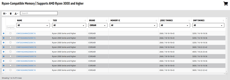

Dus als ik het goed begrijp zijn alleen onderstaande ramsticks van Corsair compatible met Ryzen?
Afbeeldingslocatie: https://tweakers.net/i/ljDJpu8ynUK7RqjZ8rwVnDwTW7s=/800x/filters:strip_exif()/f/image/1W3eFAZqGrMgcQ7WomA6HR0K.png?f=fotoalbum_large

Dit het enige wat mij echt nog verontrust. Ik heb op de pagina's van AMD gekeken, dit viel vies tegen. Ik kwam daar tot de volgende conclusie. Deze ondersteunen zij:
https://www.corsair.com/u...-LPX/p/CMK32GX4M4Z3200C16
https://www.corsair.com/u...-RGB/p/CMT32GX4M4Z3200C16
https://www.corsair.com/u...lack/p/CMW32GX4M4Z3200C16
Dit is leuk, maar voor mijn (het liefst) witte build niet handig. Toch staat er als ik via corsair zelf klik op shop AMD memory, krijg ik wel keuze uit bijv. deze :
https://www.corsair.com/C...&pageSize=12#rotatingText
Kortom daarom mijn vraag, kan het kwaad als ik dit er gewoon instop? Online kon ik weinig vinden over het probleem tussen corsair en amd.

Corsair LPX was als op de markt voordat er AM4-moederborden waren en bestaat in heel veel type- en versienummers.
Het Corsair RGB PRO SL geheugen is pas sinds 2-2-2021 leverbaar en zonder AM4-ondersteuning heeft Corsair een slechte businesscase. Corsair vermeldt op haar website ook ondersteuning voor AMD 500 series moederborden, dus dat zou ik wel aandurven.
https://www.corsair.com/w...2D3600C18W#tab-tech-specs

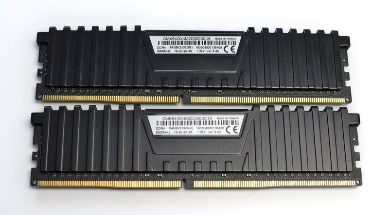

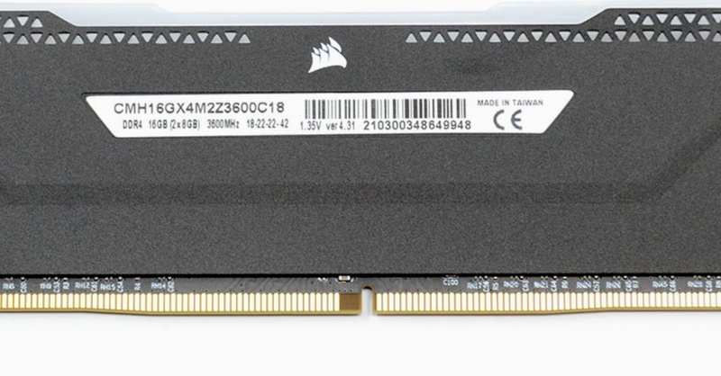

@Mr_Angry__Bear Het gaat echt om de versie, en welke chips/dies er zijn gebruikt !
De geschikte versies zijn op de verpakking voorzien van eerder geschreven
Zie hier naast de voltage aanduiding. Er zijn dus types met verschillende versies zoals eerder geschreven.
Afbeeldingslocatie: https://tweakers.net/i/spP5H1YFSh32179BWf4s9lDkST8=/800x/filters:strip_icc():strip_exif()/f/image/LwveW8Ammp6UOZjXOKX6kOUY.jpg?f=fotoalbum_large
Afbeeldingslocatie: https://tweakers.net/i/iyVXemyaqEPfuOdgKB7MLqInYmE=/800x/filters:strip_icc():strip_exif()/f/image/HVYGBzpwf7q8vSPTj0GzGisW.jpg?f=fotoalbum_large

  • martyw
  • Laatst online: 11:37
@Mr_Angry__Bear: op de site van Corsair staat een zoekfunctie waar je op moederbord kan zoeken, als ik dan jouw Asus ROG Strix B550 A pak (https://www.corsair.com/e...ar&view=listView&filters=) dan staat deze witte set Corsair Vengeance RGB Pro SL CMH32GX4M2D3600C18W daarop (dat is geloof ik dezelfde set die je zelf ook al had als ik het goed zie :) )
