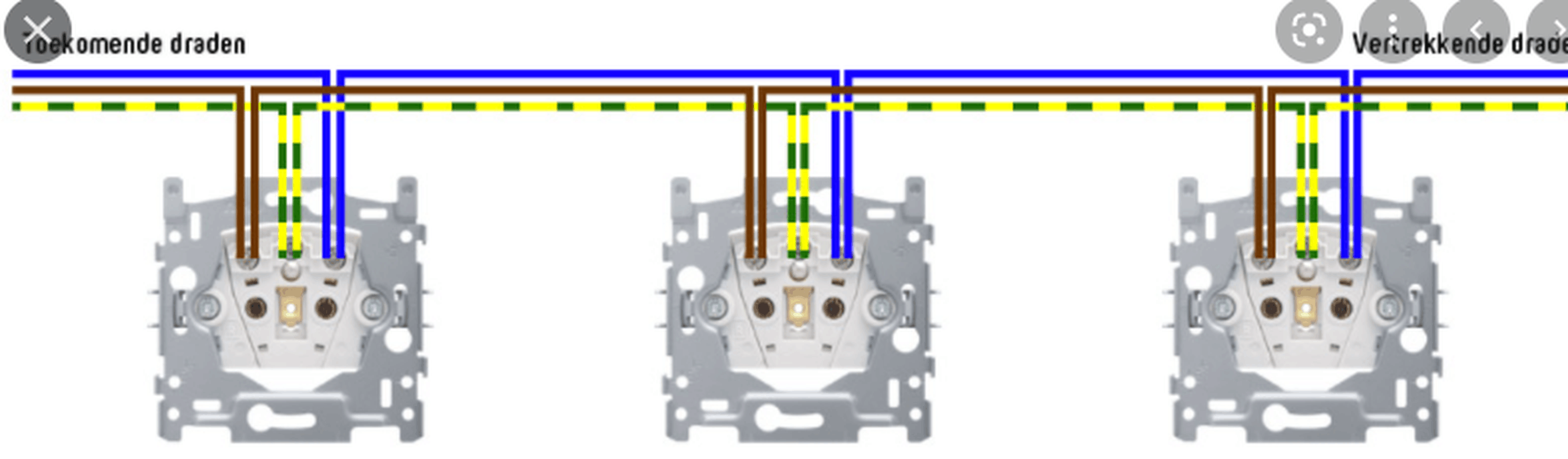

Ik ben nu met hetzelfde bezig. Ook voor de nieuwe keuken.
-Voor vaatwasser aparte groep.
-(combi) oven ook aparte groep.
-Eventueel een quooker ook aparte groep.
- Eventueel koken aparte kookgroep, tenzij je gas gebruikt dan hoeft het natuurlijk niet :)
Dat zijn dus al 4 groepen voor je apparatuur. Die kun je dus vanaf de meterkast trekken (als je vrije groepen hebt) en dan in je keuken vanuit daar verder werken.
Voor je andere apparatuur (losse stopcontacten, koffie apparaat, koelkast, etc) kun je prima 1 groep (dus een vijfde groep in dit voorbeeld) gebruiken voor alles. Laat het op 1 punt binnen komen (centraal doosje) en maak via dat punt aftakkingen naar andere plekken waar je stopcontacten wilt hebben. Ook zou je dat bestaande stopcontact kunnen doorlussen naar nieuwe plekken. Je hoeft daar geen lasklemmen voor te gebruiken, in de meeste stopcontacten zijn er gewoon 6 aansluitingen voor inkomend en weer uitgaand.
