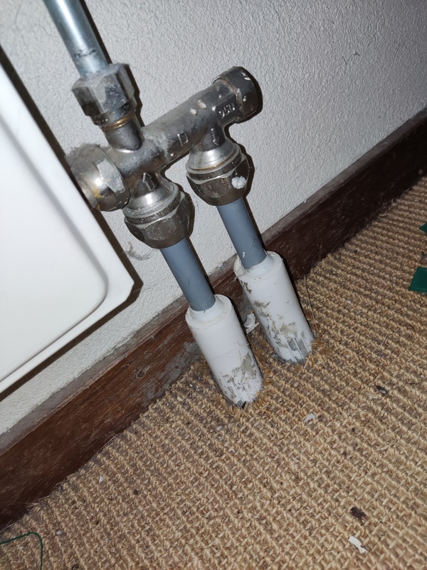

Hallo,
Er is hier een drietal vragen boven komen drijven over het soort buis dat ik hier aantref en wat ik het beste kan gebruiken om het te vervangen. Het gaat om een tweetal leidingen (aan en afvoer) cv buis. Dikte "16 mm" Kleur grijs. Materiaal kunststof en flexibel.
Zie foto. (Let op, foto is niet van de twee specifieke leidingen in kwestie maar van een toevallig beschikbare koppeling in de buurt van mijn bureau)
Kern van het probleem:
2 leidingenstukken die er nu liggen, liggen deels bloot (daar is de dekvloer verwijderd) en deels nog in een de dekvloer (tweetal ruimtes (overloop en slaapkamer) waar de dekvloer niet verwijderd gaat worden). Voor de drinkwater aansluitingen gebruik ik meerlagen buis en die zou ik ook graag voor deze 2 stukken CV buis gebruiken. Mijn plan is (/ was?) om de oude gruize buizen uit de mantelbuis te trekken en dan de meerlagen buis er doorheen te drukken/trekken en zo de hele zaak te vervangen. Maar de meerlagenbuis is VEEL stugger dan de grijze buis.
  • Vraag 1: Gaat dat lukken, of ga ik ontdekken dat verwijderen uitstekend gaat, maar terug duwen onmogelijk is?
  • Vraag 2: Kan ik de grijze buis persen met henco TH bekken en koppelingen? Want dan zou ik de bestaande leiding laten zitten en na een kleine beschadiging in de grijze buitenkant doorverbinden naar de meerlagen buis en zo op de gewenste bestemming aankomen.
  • Vraag 3: Wat is de naam van de grijze buis, want opzicht kan ik de oude ook gewoon voor nieuwe vervangen en daarmee tevreden zijn.

1 nee waarschijnlijk is het slang 14 mm. Korte stukken wil nog wel eens lukken maar één iets te scherpe bocht of beugel die te strak zit en je hebt er een uitdaging bij.
2 nee want het is geen meer lagen buis. Ook wel akb genaamd, aluminium kern buis.
3 pex buis

Is "alupex" het zelfde als PEX? met pex 14mm komt er maar weinig zinnings of vergelijkbaars uit.
Ik heb de schuifmaat er eens bijgepakt, 14,3/14,5mm (varieert wat). Dus dat lijkt wel aardig op een 14mm.
Scherpe bochten verwacht ik niet, maar ik zal de aan en afvoer (nu afgedopt) eens doorverbinden en de kachel wat heet water laten maken, dan kan ik ze met de warmtebeeldcamera wel volgen.

Nee alupex heeft een aluminium inlage.
https://www.ecoheat.nl/producten/buis-vloerverwarmingsbuis/

ah, ja dan heb ik de buis wel gevonden denk ik, maar dan heet het anders en ziet het er ook anders uit :)
Eco heat heeft het denk ik wat warm in de serverruimte, want die site ligt op zijn achterste.
Ik denk dat deze buis dezelfde is?
https://www.vloerverwarmi...e-rt-buis-14mm-x-2mm-100m

Nee dat is vloerverwarmings buis
Kopie van tekst ecoheat:
1) PE-RT buis (ook wel Dowlex, PEOC, MD-PEOC, PMDE of LLDPE buis genoemd)
2) PEX buis (ook wel Pex-a, Pex-b, Pex-c, VPE-a, VPE-b of VPE-c buis genoemd) en
3) Alupex (ook wel alupex, multipijp , composietbuis of AKB buis genoemd)

Ziet eruit als PE-RT buis.

Ja dat kan je ook als vloerverwarming gebruiken.
Op dezelfde pagina staat ook alupex.
Was bedoeld om aan te geven welke soorten er zijn.
En die kan je allemaal voor vloerverwarming gebruiken.

Maar, ze zijn nu niet ingebruik als vloerverwarming. Het is de voeding naar een radiator. De leiding gaat straks naar een ander punt en daar komt het dan op een 2groepsverdeler. (Met twee mini groepjes). Alleen de buis moet dus vervangen.
  • tcw82
  • Registratie: Oktober 2020
  • Laatst online: 12:25
Ok, het is dus een pex of een PE-RT buis? als ik de antwoorden zo lees, maar die 2 buizen zijn niet hetzelfde.
  • edsandje
edsandje
Geen vragen via pm
Het is een pex buis.
Pe-rt buis wordt meestal gebruikt voor vloerverwarming, deze is het goedkoopste.
Pex slang kan hogere temperaturen hebben, volgens mij wordt het niet veel meer gebruikt de meerlagen buis met aluminium is makkelijker te verwerken.
Je zou kunnen proberen om een akb buis 14 mm door de mantelbuis te trekken.
Of je moet onderweg koppelen, nadeel van pex dat kan je alleen knellen. (je kan het ook persen maar garantie nul)
