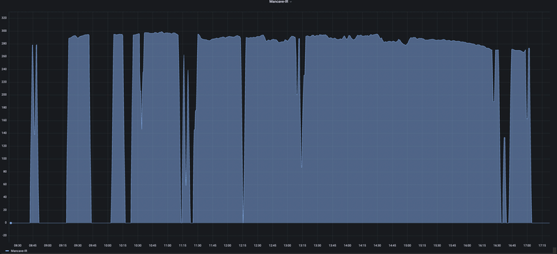

Op beide grafieken hieronder zie je de het verbruik van 2 elektrische verwarmingstoestellen die met Home Assistant worden aangestuurd. Vanaf er meer dan x injectie is, zet Home assistant een verwarming aan. Dat zorgt voor haast geen injectie, en ook niet voor teveel verbruik. Maar met 3000Wp aan panelen en (deels)elektrisch verwarmen + de rest van je huishouden laten werken, daar spring je niet ver mee natuurlijk.

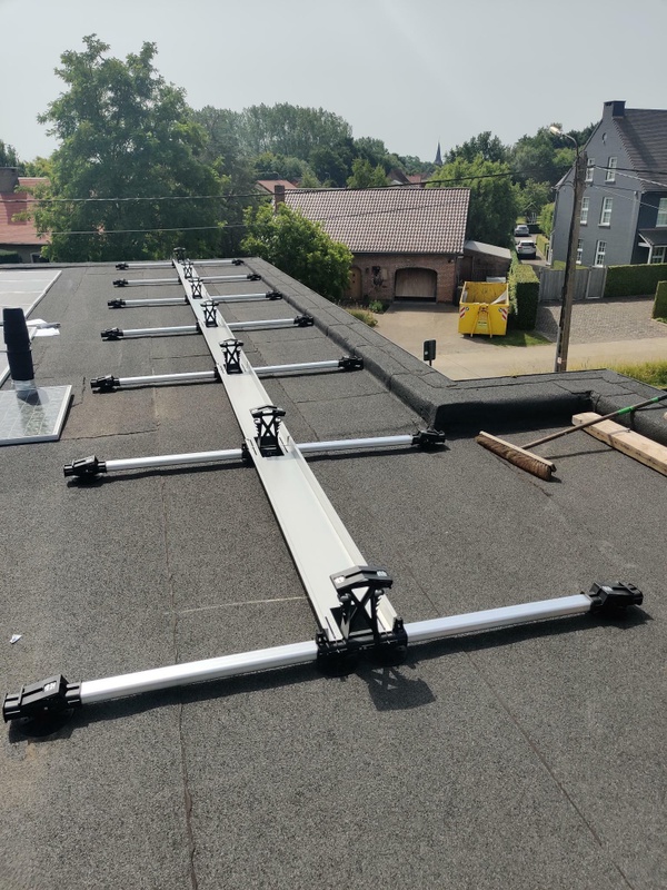

Het heeft me even geduurd, ik had al een paar weken de FlatFix Fusion oost-west besteld maar nog geen tijd gehad om alles te monteren.
Ik had al 13 LG Neon panelen liggen (door monteur geinstalleerd) en had als test tijdelijk 7 panelen zo op het dak liggen ( echo "ik heb commentaar" > /dev/null # I know :) ) en die werkten goed. Dus ... FlatFix fusion besteld, de benodigde kabels door het dak getrokken en alles gemonteerd.
Nu heb ik 13 panelen van 355Wp liggen en 12 van 340Wp.
To do lijst nog: De omvormer deftig aansluiten op de kast en ook de SE Control & Communication Gateway connecteren zodat beide omvormers "logisch" gelinkt zijn.
Ik heb gemerkt dat ik veel te veel solar kabel had besteld. Maar het geluk wil dat het net genoeg is om van de meterkast naar het tuinhuis te gaan dat binnenkort ook komt. Dat heeft een platdak en ik heb nog toevallig ook 6 zonnepanelen (van 340Wp) over ... Geen idee wat ik daar nog mee ga doen O-) .
