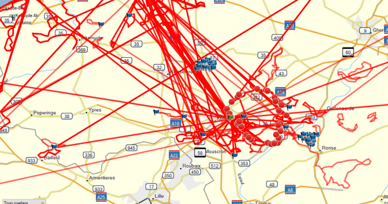

Mijn vraag
na een wandeling in de Garmin gpsmap64st ingevoerd te hebben of een wandeling gestapt te hebben
wil ik ze ook zien na het inladen in de pc dat werkt wel (Base Camp )
MAAR er staan altijd rechte lijn tussen de verschillende wandelingen bv een tocht in Gent wordt verbonden met rechte lijnen met een tocht aan zee
( zowel startpunt als eindpunt van de tochten )
dan daarna een rit in Vlaamse Ardennen wordt weer verbonden met die van de zee
de thuis locatie is aan zee
op het pc scherm staan er meer rechte lijnen dan andere
dank voor een reactie
tool
Afbeeldingslocatie: https://tweakers.net/i/9FA8fMxFlkYTN7NozibauGSpMVo=/800x/filters:strip_exif()/f/image/LPwk0ekhBM0TxDm2VU9cayeG.png?f=fotoalbum_large

Dat komt doordat dit tracks (garmin noemt dit een "spoor") zijn. Dat wil zeggen, iedere zoveel seconden of zoveel meter wordt er een punt opgeslagen. Al deze punten worden met lijntjes verbonden.
Basecamp gaat vervolgens niet goed om met het eindpunt van de eerste track, maar verbindt de 2e er direct aan vast. En de volgende, en de volgende.
Dat gezegd hebbende, ik heb niet direct een oplossing. Ik heb geen Garmin apparatuur of Basecamp. Ik ken het fenomeen wel van gps apparatuur voor motorroutes. Daarvoor gebruik ik MyRouteApp. Niet te veel op de naam letten, het is gewoon een website. De app kwam er later pas bij, maar die heb je niet nodig. Dat kun je 14 dagen gratis proberen (met beperkingen verwacht ik). Werkt dat misschien wel voor je?
