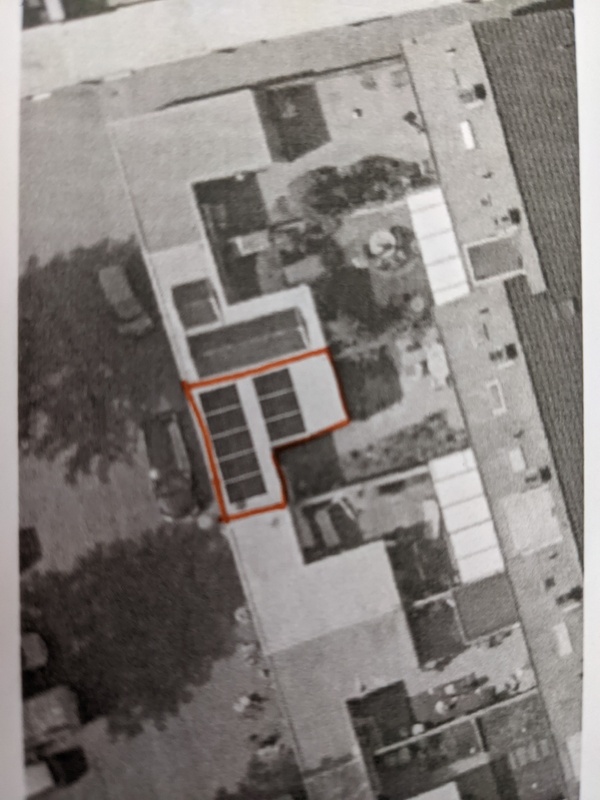

we zijn al enige tijd bezig met het orienteren in zonnepanelen. En willen komende week een beslissing maken.
We beschikken over een plat dak op het zuiden met schaduw van bomen en een lantaarnpaal.
De afmetingen van het dak zijn:270x250 en 290 x 600 meter
(het dak zou de perfecte plek zijn, maar we willen misschien in de toekomst een dakkapel plaatsen, vandaar dat de keuze valt op het platte dak).
Onze buren hebben gekozen voor een oost-west opstelling.
Afbeeldingslocatie: https://tweakers.net/i/zBVuQYhA0V8J2OHtvLMVF_GIFWU=/x800/filters:strip_icc():strip_exif()/f/image/AuCDyVs5F0dryYhUkVhyrhR9.jpg?f=fotoalbum_large

Waar is noord op die luchtfoto?
Heb je een situatie foto van de bomen, liefst vanaf het dak :)?

De auto is de zuid kant.

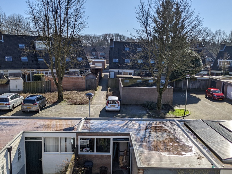

Dacht dat ik de foto had meegestuurd, heeft hem niet gepakt.
In een opstelling van oost-west zouden, afhankelijk van het paneel ook 8 stuks geplaatst kunnen worden.
In het voorjaar winter en najaar is er best wat schaduw. En ook een lantaarnpaal.
5500 Wp is echt te veel voor ons. Dan zou ik liever een langere aanschafprijs hebben.
Maar bedankt voor het meedenken.
Om 1200 uur vanmiddag gemaakt
Afbeeldingslocatie: https://tweakers.net/i/ZeKeSNUz3DPmJykBYSnXiluo5X0=/800x/filters:strip_icc():strip_exif()/f/image/xqkPkCxmmKBKYd9XEC0flX7y.jpg?f=fotoalbum_large
  • Meke
  • Registratie: Februari 2022
  • Laatst online: 19-03-2022
Afbeeldingslocatie: https://tweakers.net/i/H29q8lOgt7qKYtLX_QH0Zczz_DI=/800x/filters:strip_icc():strip_exif()/f/image/4DEqchTtJVnIpcfsFen9V5hc.jpg?f=fotoalbum_large
Foto om 15.00 uur gemaakt
