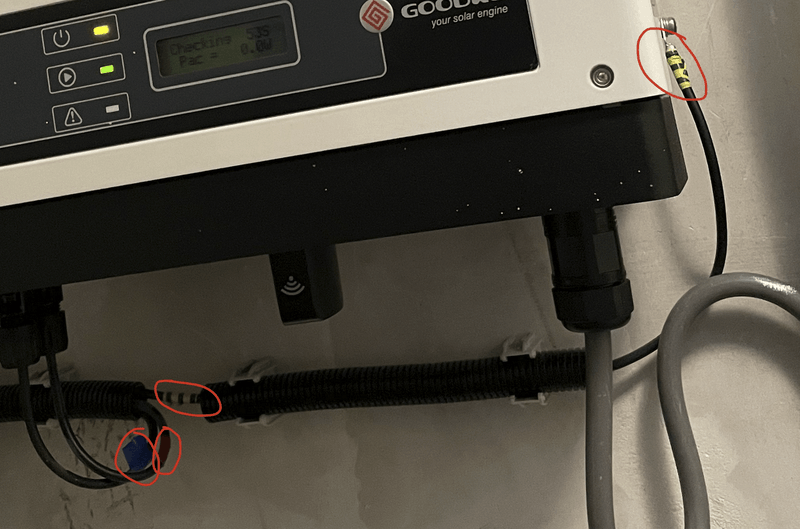

@AUijtdehaag Yep, heel aannemelijk... het is echter te belangrijk... Er zijn spannende dingen die ik mee wil maken... En sommige spannende dingen liever niet.
Hopelijk is de oorzaak natte stekkers... Als ik dit zo zie...
Afbeeldingslocatie: https://tweakers.net/i/gH9AIiOXGc72x_EDOnd5R9G1kWU=/800x/filters:strip_exif()/f/image/dBQIVbypeJqKDJ9vSHWuVEYP.png?f=fotoalbum_large
Dan was het een vrij luie installateur...
[ Voor 15% gewijzigd door Ronald op 26-02-2022 09:27 ]

  • DeBolle
  • Laatst online: 13:35
DeBolle
Volgens mij ligt dat anders
Ronald schreef op zaterdag 26 februari 2022 @ 09:26:
@AUijtdehaagAls ik dit zo zie...
Wat was er lui aan dan?
Waar zichtbaar is de aardingkabel duidelijk en juist gemarkeerd met een stukje tape om het kunnen onderscheiden van de spanningvoerende kabels. Dat is volgens mij conform de normen.
Specs ...ik doe er niets meer aan.
  • Ronald
  • Laatst online: 12:50
@DeBolle Werkelijk alles. Maar ik zeg nergens dat het niet volgens normen is, dat maak jij er van.
Wat is er lastig aan een rol rode en een rol zwarte solar kabel in je bus leggen?
Wat is er lastig aan een rol groen-gele aard kabel in je bus leggen?
Hij heeft voor alles, inclusief de aardkabel dezelfde Solar kabel gebruikt...
