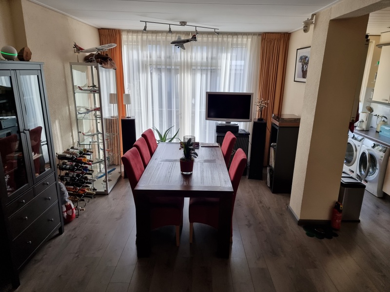

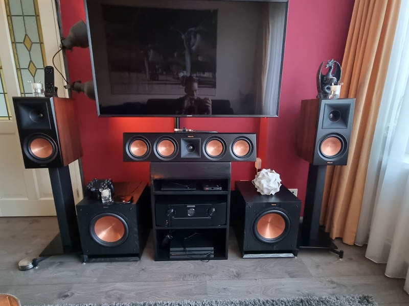

Even een idee van de setup. Bij beide sets zitten de frontdoeken erop. Ik heb alleen voor de foto even de doeken van de surround set eraf gehaald.

  • TBTL
Lukt het met de parametrische equalizer nog niet voldoende?
  • Ronnielox
  • Laatst online: 23-09-2023
Dat lukt wel aardig, maar het is moeilijk om precies het juiste frequentie bereik te kunnen vinden. Trial and error.
