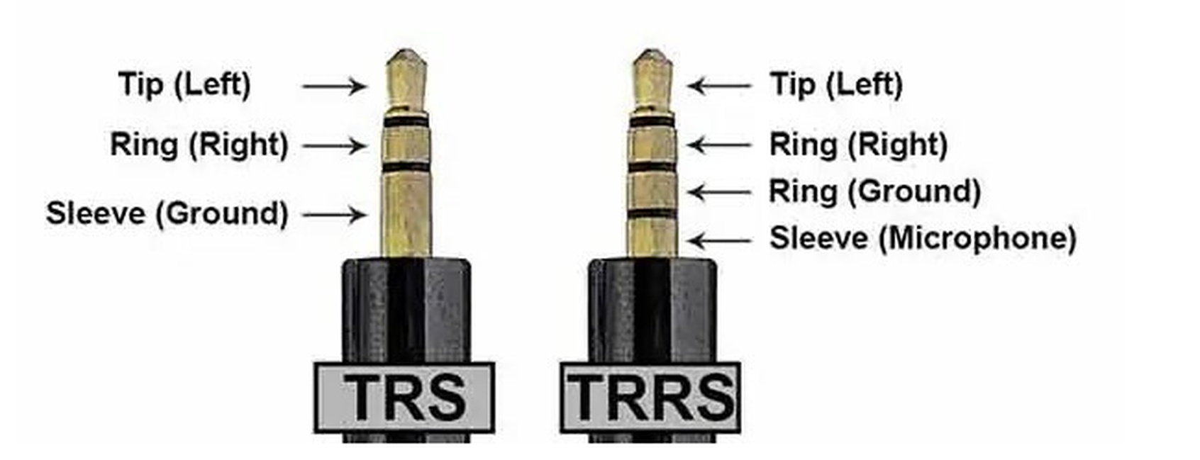

Dit komt waarschijnlijk omdat de stekker van je headset(s) een zogeheten tip-ring-ring-sleeve (TRRS) plug zijn, omdat er een microfoon in die headsets zit. Zo'n stekkertje heeft niet 3 aansluitingen zoals je König switch tip-ring-sleeve (TRS). Daardoor maakt het stekkertje in een "rare" positie het juiste contact.
Afbeeldingslocatie: https://tweakers.net/i/4yZMTCIyGK295UHJPTFKo-TVRZM=/full-fit-in/4920x3264/filters:max_bytes(3145728):no_upscale():strip_icc():fill(white):strip_exif()/f/image/73SoI4UEyif8nvyTYl70yiWK.jpg?f=user_large
Als ik die König bekijk die je noemt (die er overigens uitziet alsof hij uit de jaren 90 komt), dan vermoed ik dat 'ie niet om kan gaan met TRRS-pluggen.
