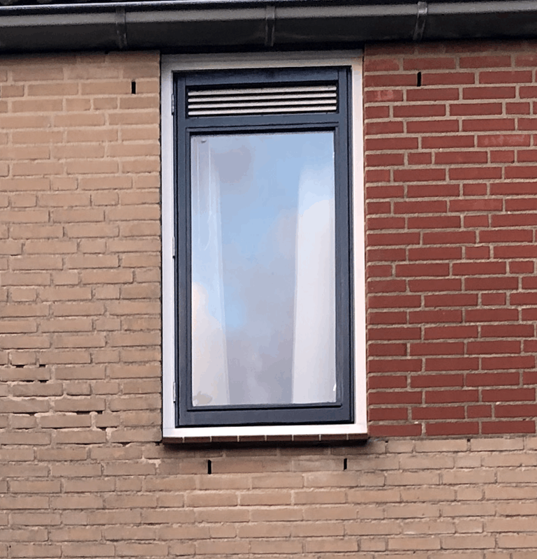

Een handige Tweaker die hier een (goedkope) oplossing voor heeft?
Ik kom ruimte tekort tussen het raamkozijn en de dakgoot voor een kast van screens of een rolluik. De ruimte daar is momenteel max 6,5cm. Wat mij als eerste te binnen schiet is het ventilatiegedeelte van het raam zagen en vastmaken. Op die manier kan het raam onafhankelijk van het ventilatierooster bewegen en daarmee onder de kast door.
Heeft iemand hier ervaring mee? Of andere handige ideeën?
Afbeeldingslocatie: https://tweakers.net/i/tozxuxRDpoupswX-wV_Snpeag0A=/x800/filters:strip_exif()/f/image/b71N2qInUfYxHZ2qjuXpqAHG.png?f=fotoalbum_large

Klapraam van maken? Maw scharnieren naar bovenkant van het raam.

Laatst werd hier op het forum een renovatiekozijn genoemd naar draaikiep.
Met zo'n klein raam kun je ook zonwering aan de binnenzijde overwegen.

@tiestofan9 wij zitten met een zelfde probleem en zijn tot de oplossing gekomen een uitsparing te (laten) maken in de dakgoot. Was eerder nooit in ons opgekomen totdat we bij een buur deze zelfde oplossing tegenkwamen.
Niet alle monteurs willen hieraan beginnen dus wellicht handig om er een paar langs te laten komen om te kijken wat er mogelijk is.

HowsMyApple schreef op woensdag 9 maart 2022 @ 15:57:
In dit geval lijkt de dakgoot ook daadwerkelijk de dakgoot. Om daar een stuk uit te halen zal het plan snel in het water vallen denk ik :P

Hoe makkelijk kun je bij het raam? Maw hoe hoog is het raam en heb je hoogtevrees?
Als het relatief makkelijk te bereiken is, kun je om de zon te weren ook een raamdoek nemen. In het voor en najaar erop/eraf en geen last van de dakgoot.
Verder is een screen eventueel op kokers ood te plaatsen waardoor er ruimte tussen je screen en het raam ontstaat. Niet de meest elegante oplossing maar dan kan je raam wel open.

Wij hebben dit ook gehad met het plaatsen van rolluiken, wij hebben het raam laten inkorten
