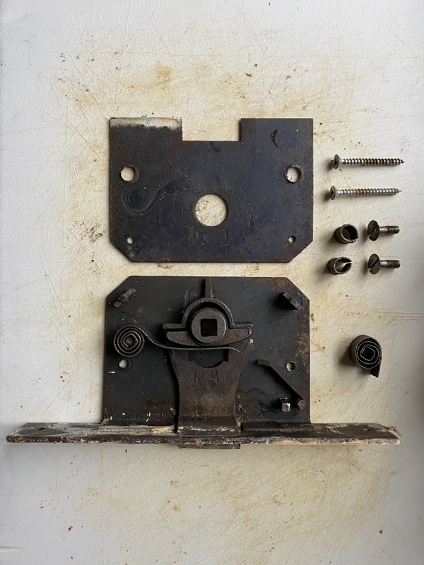

Afbeeldingslocatie: https://tweakers.net/i/l_gX-ZcQ5-qvZassxTq3tRLQtz0=/x800/filters:strip_icc():strip_exif()/f/image/z6Ygf2rylkkH97CR5sJAHX7Z.jpg?f=fotoalbum_largeMijn vraag
Mijn loopslot werkt niet meer. Ik heb ‘m nu uit de deur gehaald en ‘m open gehaald. Ik zie dat 1 van de veren defect is, maar ik heb nog niemand gevonden die zo’n (hele oude) losse veer verkoopt en of dat alles is om het slot weer werkend te krijgen.
Hopelijk weet iemand dit hier.

Waarom niet gewoon een heel nieuw slot erin zetten?

Dat wordt lastig na 90 jaar. Meenemen naar de bouwmarkt om dezelfde afmeting te selecteren, die sloten bestaan gewoon nieuw.

Als een nieuw slot de enige optie blijkt, is dat zeker een optie. Ik vind het gewoon leuker als ik dit oude slot kan behouden. Als het werkt, werkt het n.l. net zo goed.

Nemef slot volgens mij?
Oude ijzerwarenzaak heeft misschien nog wel een slotveer, meer kans maak je op een nieuw slot, zelfde maatvoering.
Nemef 55-50 .

Een " ouderwetse " smid kan misschien wel zo een veer maken, maar denk wel dat je dan 10 sloten kunt kopen en laten monteren door een dokter in de slotkunde.
