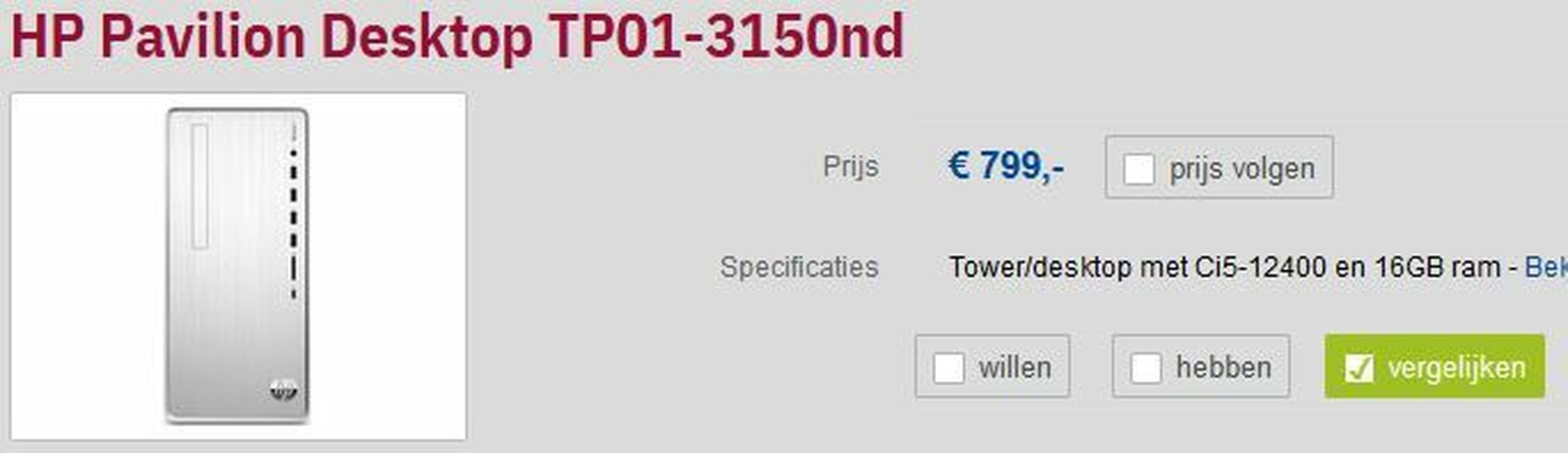

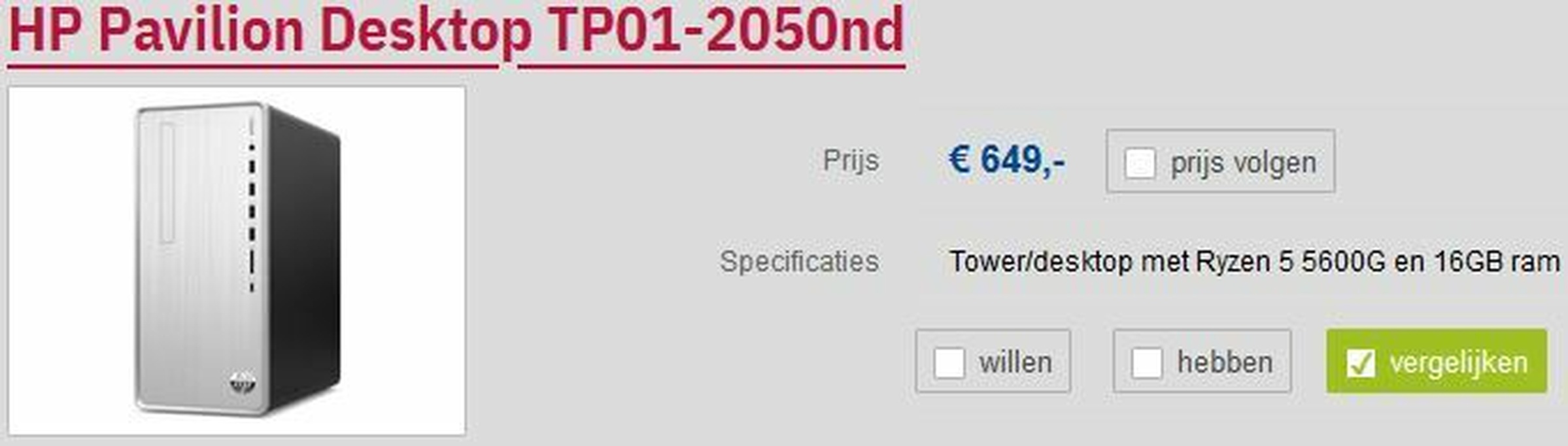

Is de nieuwe Intel Intel Core i5-12400 de extra centjes waard tov de AMD Ryzen 5 5600G
Oftewel pak ik de
pricewatch: HP Pavilion Desktop TP01-2050nd
649,-
of
pricewatch: HP Pavilion Desktop TP01-3150nd
799,-

Geen van beide ,die systemen zit echt het goedkoopste van het goedkoopste spul.
Zou echt zelf een systeem samenstellen
