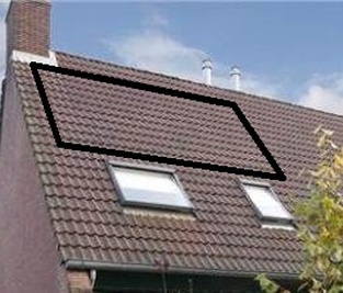

Dak oriëntatie
Mijn dak ligt op het Zuid/Zuidoosten. Het heeft een hellingshoek 50 graden.
Afbeeldingslocatie: https://tweakers.net/i/phbWxuT363FqmmQ0yu7sPNLfHWw=/full-fit-in/4920x3264/filters:max_bytes(3145728):no_upscale():strip_icc():fill(white):strip_exif()/f/image/zGkfFBVpYbm3pVZLAA7eIuai.jpg?f=user_large
Beschikbare dakruimte
Het vlak wat ik effectief kan gebruiken voor panelen, is 5,5 x 3,6 meter. Dit is echt maximaal.
Schaduw
Geen enkele schaduw.

Mijn idee
Ik had (bij Solar-Bouwmarkt) al de onderstaande samenstelling bedacht. Ik wil graag zwarte panelen. De beschikbare breedte beperkt mij in mijn keuzes; paneelbreedte van 109,6 is ,volgens mij, gewoon niet haalbaar. Volgens SB kan onderstaande configuratie prima., maar ik zou het erg fijn vinden als de kenners alhier er eens naar kijken, ik kan mij niet voorstellen dat ik direct de beste opties bij elkaar heb geschraapt (integendeel, zelfs)
10 x First Choice Solar 375 WP MWT € 199,00 €1.990,00
1 x Goodwe GW3000-XS € 449,00 € 449,00
1 x Goodwe Ethernet G2 € 49,00 € 49,00
1 x Bevestiging Evo Clickfit
Extra vraag
Is het een probleem om de omvormer in de meterkast te hangen?

Vraag/aanvulling:
Ik heb een hoekhuis van 5,8 meter breed. De panelen moeten op de voorzijde van het huis, dit dak ligt ZZO.
Als jullie de achterzijde van het huis bedoelen met het tweede dakvlak; dat gaat hem niet worden. Daar zitten meerdere dakramen en dan wordt het een hele puzzel. :-)
Zo had ik het bedacht:
Afbeeldingslocatie: https://tweakers.net/i/vebckQVnRoq21C0n17yrRdfCDkU=/full-fit-in/4920x3264/filters:max_bytes(3145728):no_upscale():strip_icc():fill(white):strip_exif()/f/image/5XJR2oyuhs3m6J3yhY6i4hJu.jpg?f=user_large
[ Voor 29% gewijzigd door glm op 24-02-2022 11:36 ]
