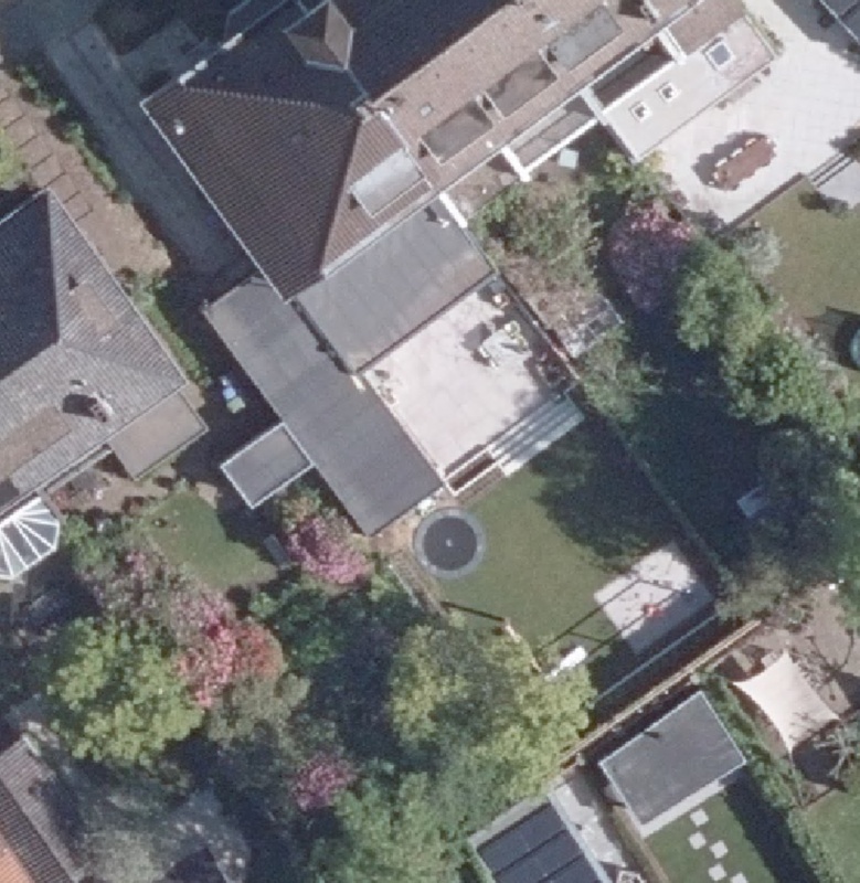

Luchtfoto:
Afbeeldingslocatie: https://tweakers.net/i/dUUwJTQlDMBOJQKDacnUbO_VmjM=/x800/filters:strip_icc():strip_exif()/f/image/xB25pBcvM4wBxeO55KulujXO.jpg?f=fotoalbum_large
Het gaat hier dan om het grote rechthoekige vlak, mogelijk dat op het aangrenzende dak ook nog een enkele rij panelen kunnen, maar hier komt nog een dakterras met leuning. In het grote schuine dak komt een dakkapel, dus dat is geen optie (naast dat ik het niet mooi vind).
Helaas zorgen enkele zaken voor schaduw:
  • Boompjes van de buren
  • Tuinhuisje van de buren (plat dak ca. 30cm hoger)
  • Woning van de buren blokkeert de zon voor de rest van de namiddag

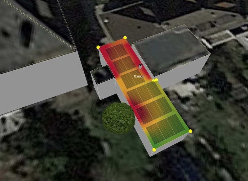

Ik heb eens zitten stoeien met sunnywebdesign:
Afbeeldingslocatie: https://tweakers.net/i/8XjF7rCBCFpcGknQKhj8I1O7CoA=/800x/filters:strip_icc():strip_exif()/f/image/Ei7FZslvT9mbaETcAcPAGx39.jpg?f=fotoalbum_large
Afhankelijk van de grootte van de panelen krijg ik er 13 of 15 stuks op het dak in portrait. Ik ga even uit van portrait aangezien dit mogelijk qua schaduwval gunstiger uit komt voor de bypass diodes?
In totaal zou ik dus met boven getekende 15x360=5400Wp kunnen leggen. Eventueel aangevuld dus met nog eens 4x360=1440Wp op het andere dak in landscape.
Waar ik tegenaan loop is wat de juiste keuze is voor omvormer. De meeste aanbieders die ik gesproken heb bieden standaard Solaredge aan. Aangezien de meeste mensen die ik ken dit ook hebben was ik eerst van plan ook deze richting te kiezen (zeker gelet op de schaduw waarmee ik te maken heb). Weliswaar zou ik wel een 3-fase omvormer willen, wat dan weer een kleine uitdaging biedt om met het aantal panelen de juiste spanning te verkrijgen. Mogelijk is een 'korte stings omvormer' nog wel een optie.
Van de andere kant hoor je ook weer dat Solaredge de nodige problemen met zich mee brengt en het zijn natuurlijk meer onderdelen die kapot kunnen gaan. Een oud installateur was zelfs erg stellig en had er ervaring mee dat veel optimizers binnen enkele jaren kapot gaan.
Is het daarom dan niet beter om voor een simpele string omvormer te kiezen, ik zou dan voor een SMA willen gaan en daar het schaduw management zijn werk laten doen... eventueel een Tigo op enkele plekken.
Bedankt alvast voor het meedenken!

Als je SolarEdge overweegt... Dan ga je ontwerpen met SolarEdge designer. Niet met Sunny design... Of nog erger zoals sommige installateurs: met hun simpele zieltjes CRM pakket.
Dan zul je direct zien dat je met de ingetekende 15 panelen op een normale SE5K sowieso verplicht bent s500b/p505/p404 te gebruiken (80V optimizer serie)
Teken alles. Huizen buren, komen... SE designer is stiekem best heel goed met hun eigen systeem...

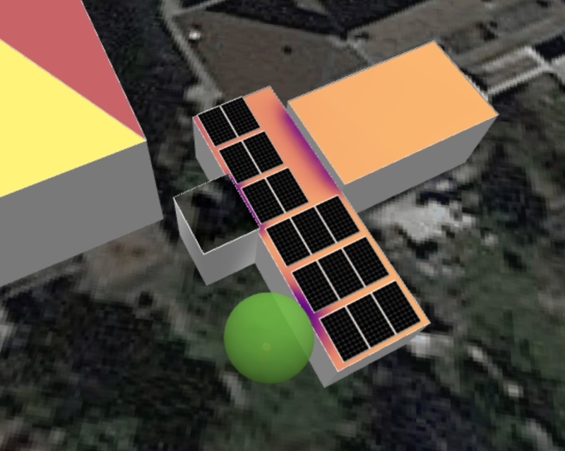

Bedankt voor de feedback, ik was parallel inderdaad ook al met solaredge designer bezig, maar was even iets meer wennen:
Afbeeldingslocatie: https://tweakers.net/i/eEKvNb4gOIaZ2WOs4d35rRewpj4=/800x/filters:strip_icc():strip_exif()/f/image/pIFcLZEi7tTlNJsD00xXLr3O.jpg?f=fotoalbum_large
Hier kun je wel grappig spelen met verschillende omvormers en optimizers. Simuleren van schaduw op x panelen zou je dan doen door die gewoon te verwijderen? Of kan dat makkelijker?
Gelet op de schaduw toch maar voor SolarEdge kiezen, laat ik die knoop maar gewoon doorhakken. Dan kom je nu weer in de keuzes van optimizers... ik zou dan toch altijd voor de P404 of P505 gaan omdat die simpelweg meer voltage kunnen maken. Behalve als je misschien geen schaduw hebt, maar dan heb je ook geen SE systeem nodig...
