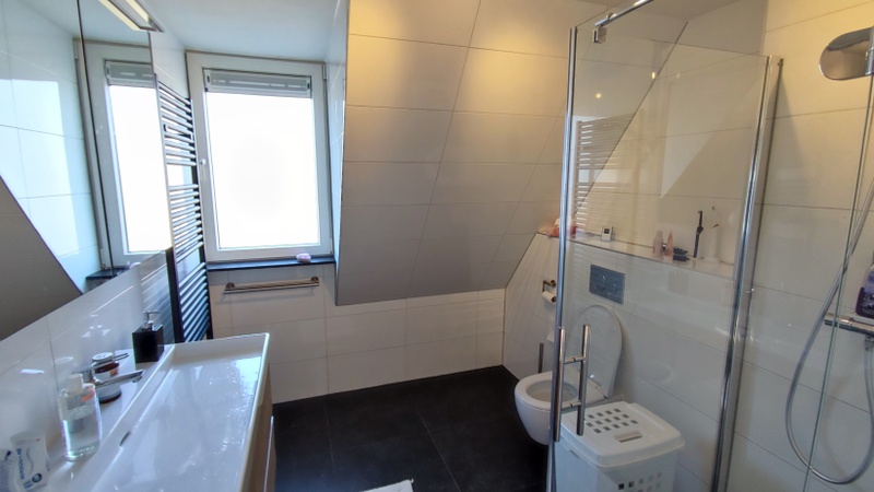

Wij hebben een handdoek radiator met thermostaatknop met een vermogen van van ongeveer 1100 watt bij 75-65-20 in onze nieuwe badkamer hangen. Bij een cv temperatuur van 55 graden wordt het maar net 20 graden in de badkamer. Omdat ik van plan ben om in de toekomst de cv temperatuur verder te verlagen, wil ik een Jaga Strada convector van ongeveer 600 watt bij plaatsen.
Ik vraag mij af of ik de Jaga net als de handdoek radiator moet voorzien van een thermostaatknop Het is de bedoeling dat de badkamer lekker warm gestookt kan worden en dat de handdoeken kunnen drogen of verwarmd worden op de handdoek radiator.
Ik wil de Jaga onder de schuine wand plaatsen.
