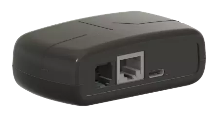

Uiteindelijk al opgelost lees ik, maar voor mensen die dit topic later vinden en waarbij Ethernet een eis is:
Ik heb onlangs de Ethernet P1 Pro+ aangeschaft, Plug en Play voor Home Assistant
Afbeeldingslocatie: https://www.hashop.nl//Files/5/18000/18005/ProductPhotos/448/2151806085.png.webp

DexterDee schreef op woensdag 20 augustus 2025 @ 14:09:

Het klopt dat dit niet Home Assistant only is. Het voordeel van dit apparaatje ten opzichte van de Zuidwijk-schakeling is dat deze nog een eigen webinterface heeft waar je kunt controleren of de waarden goed binnenkomen en kun je nog wat instellingen maken en de firmware simpel upgraden. Verder kan dit kastje de meetwaarden op verschillende manieren doorgeven. De seriële route waarbij de P1 telegrammen rechtstreeks worden aangeboden (zoals de Zuidwijk-schakeling werkt) is één van die manieren. Daarnaast biedt het ook nog een simpele JSON API en tot slot een MQTT client implementatie.
