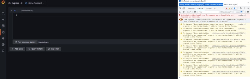

Ik heb Ghostery dus die heb ik nu disabled voor de server met influx/grafana. Helaas geen effect.
In de console zie ik wel een foutmelding maar ik denk niet dat het er iets mee te maken heeft:
Afbeeldingslocatie: https://tweakers.net/i/cFLnsnuY3GGUGNN4FSvg3sUjSY4=/800x/filters:strip_icc():strip_exif()/f/image/CR8Rt8kSqT1kkcbx1lTJk4Cp.jpg?f=fotoalbum_large
Hero of Time schreef op dinsdag 22 februari 2022 @ 20:50:
Niet toevallig iets van een adblocker in je browser draaien? Ik heb zelf nog 8.3.4 en met uBlock Origin heb ik gewoon die editor.
Heb je al met F12 gekeken wat er in de console gebeurt? Netwerk tab?
