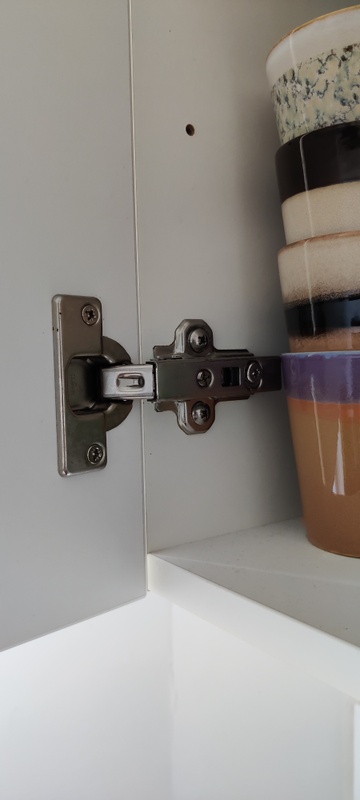

Hi!
Ik ben even vast gelopen, ik wil mijn keukenkast scharnieren vervangen door softsclose scharnieren. Ik werd geadviseerd door de webwinkel om deze te bestellen: https://www.meubelbeslago...softclose-110-voorliggend
Dat had ik gedaan, maar nu blijkt dat ze niet passen op mijn huidige montage plaatjes, die softclose dempers zitten namelijk in de weg |:( balen, slecht geadviseerd door de winkel maar ik dacht ik die bestel ik dan ook wel eventjes.
Dit zijn de bijpassende montageplaten.
https://www.meubelbeslago...ttich/sensys/montageplaat
Wat blijkt nu, de rijboorafstand van die plaatjes is helemaal anders in mijn keukenkastjes, namelijk rond de 28mm in plaats van de aangegeven 37mm in de tekening. Ik heb eerlijk gezegd geen zin om opnieuw te gaan boren. De rijboring is gelukkig wel goed, namelijk 32 mm.
Nu heb ik deze link gevonden, die goed zou moeten zijn?: https://furniturefittings...f-verstelbaar-5x12mm.html
En dus deze hele lijst: https://furniturefittings.nl/zoeken.html?s=8099%20HETTICH
Kan iemand mij helpen met het juiste plaatje vinden? Want ik ben een beetje lost.
Foto keukenkastje:
Afbeeldingslocatie: https://tweakers.net/i/adrBA2SBFepUxgq6DD6sgkuWfhc=/x800/filters:strip_icc():strip_exif()/f/image/o50CYWixgg9TlcEAYBT4wCLb.jpg?f=fotoalbum_large
  • Wo Ve
  • Laatst online: 09-02-2025
Ik ontdek nu ook veel te laat dat de huidige scharnieren dus indrukmofjes gebruiken: https://shop.hettich.com/...p/variant4548833664456?q=
Dat is weer een ander type geloof ik.

Die scharnieren zijn vrij standaard, de gaten zitten ook eigenlijk op 37mm van de deur af. Bedoel je dat ze bij jou op 28mm zitten?
Zijn het nu ook Hettich scharnieren?

Ja het zijn nu ook Hettich scharnieren.
En ze zitten inderdaad 28mm van de deur af.

Kun je er niet gewoon wat deurdempers op zetten? Zoiets: https://www.meubelbeslago...liggende-deuren-bocht-0mm
Ik weet niet of ze passen.

.Maarten schreef op dinsdag 22 februari 2022 @ 21:19:
Dat kan zeker! Alleen vond ik dit een nettere oplossing.
Daarbij 'trekken' die scharnieren ook een soort van de deurtjes dicht wat wel netjes gaat.

Eerlijk gezegd heb ik geen idee, de rijboorafstand is bij standaard scharnieren volgens mij altijd 37mm dus misschien zijn het maat scharnieren?
