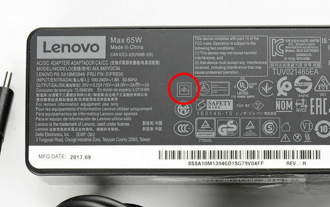

Die opmerking bovenaan dat iemand geen probleem heeft terwijl ie al jaren z'n TV en audioapparatuur op een ongeaard stopcontact aangesloten heeft moet je maar negeren, dat is niet relevant.
Dat soort apparatuur, TV's en audioapparatuur, is namelijk meestal helemaal niet eens voorzien van een geaarde stekker (heeft dan een platte stekker), dus die kán, en hóeft ook helemaal niet geaard aangesloten te worden (in tegenstelling tot de PC dus)

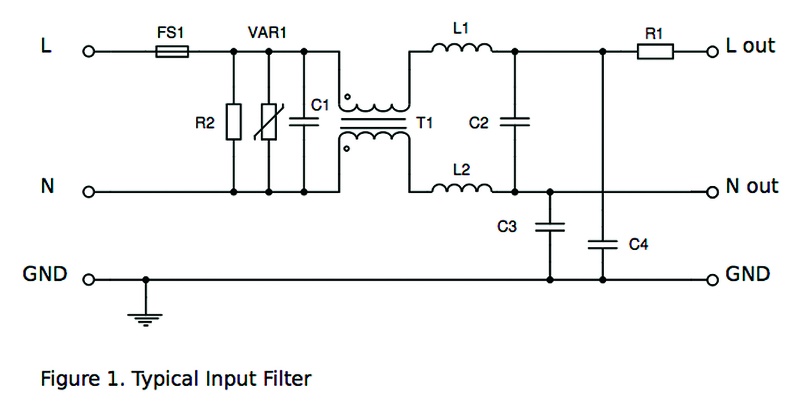

AlexanderB schreef op dinsdag 22 februari 2022 @ 15:15:
Aarde doet voor de electronica eigenlijk niks, dat is alleen voor je eigen veiligheid, als er intern wat stuk gaat waardoor er stroom op de behuizing komt te staan zou je een schok kunnen krijgen.
Praat geen onzin, kijk maar eens wat een netfilter in een geschakelde voeding doet, het zorgt er ook voor dat er geen ellende vanuit het elektriciteit net de PC inkomt, maar ook niet uitgaat. Het beschermt dus je werkgeheugen, CPU, SSD enz. enz.
Deze voedingen zitten in een PC, laptop lader, beeldscherm, printer, switch enz. enz. EN het brengt de metalen delen naar een veilige aanraakbare spanning.
Zonder deze aarde staat er dus 230V:2=115V :X op de metalen delen, zij het zonder vermogen gelukkig, maar wel goed voelbaar en niet gezond......

  • Techneut
PhilipsFan schreef op dinsdag 22 februari 2022 @ 15:26:
Computervoedingen werken een beetje anders als normale voedingen. Om de een of andere reden zet een computervoeding altijd een vrij hoge spanning op de kast. .............
Klopt, dat komt door twee in serie geschakelde condensatoren met het midden ervan verbonden met de metalen kast in het ontstoringsfilter in elke computer. Hoe de stekker in het stopcontact zit maakt dan ook geen verschil. Dit is al heel vaak aan de orde geweest en uitgelegd in dit forum. Het gevolg is dat bij niet aarden altijd de halve netspanning op de kast staat. Maar door de relatief hoge schijnbare weerstand van de twee condensatoren niet gevaarlijk, hooguit vervelend bij aanraken, maar soms kan het toch wel leiden tot problemen, dat is niet een fabeltje! Met kan name in combinatie met verbonden randapparatuur. Het algemene advies is dan ook om toch als het maar enigszins mogelijk is in de bestaande buizen een aarddraad bij te trekken. Wat meestal helemaal niet zo'n moeilijke klus is en dat het ongeveer €1000,- moet kosten is inderdaad zwaar overdreven. Inderdaad NOOIT verbinden met de CV.

Netfilter, ja dat klopt, daar zitten 2 condensatoren in.
Maar ik heb nog nooit een schok gekregen van een kast op die manier, geen idee wat mensen voelen, of dat ze toevallig gewoon een gare voeding hebben die meer stroom lekt via die filter of wat..
Voor de gein ff opgezocht, zitten normaal gesproken 4.7 nanofarad condensatoren in, die hebben bij 50 hz een impedantie van ~680 kohm, daar zou dus minder dan een halve milliampère gaan lopen als je de kast en de aarde tegelijk aanraakt. Volgens mij voel je dat niet eens.
Het gevaar zit in de netfilters die een zwevend potentiaalverschil tov fase en nul genereren en zo een soort van zwevende aarde hebt.
Als je 2 apparaten op spanning zonder aarde hebt en je gaat een interface kabel tussen de 2 koppelen zal er 2 verschillende aardniveau's gelijk getrokken moeten worden. En dat kan nog wel eens door het ic op de print gaan met als resultaat een gat in de behuizing van het IC. Ik heb in het verleden heel wat onboard printer I/O poorten moeten vervangen.
In dat geval helpt het al als je al je computer apparatuur op 1 verdeeldoos met arde hebt zitten. Hoewel niet echt aan aarde verbonden wel alle aardniveau's gelijk getrokken.

Rrob schreef op dinsdag 22 februari 2022 @ 19:49:
dit klopt absoluut niet. Elke pc voeding is galvanisch gescheiden, in andere woorden er is geen rechtstreekse verbinding tussen de 230V kant van de voeding en de 3/5/12V kant.
Als je een PC voeding ongeaard aansluit staat er geen spanning op de behuizing, heb het net nog ff nagemeten: 0V tov L,N,aarde en DC ground.
In alle netvoedingen van PC's zit een netfilter. Dit netfilter heeft twee condensatoren van de voedingslijnen naar aarde. De massa van een pcvoeding hangt intern aan aarde.
Ofwel, je hebt een spanningsdeler in de vorm van twee condensatoren naar aarde, zonder aangesloten aarde zul je dus de halve netspanning meten op de behuizing.
Afbeeldingslocatie: https://tweakers.net/i/zZmJIz8Uvzs-3LVPvRGERygjSr4=/800x/filters:strip_icc():strip_exif()/f/image/AtgSzJO6A8uWMwW7NMzJY0pT.jpg?f=fotoalbum_large
@Bart ®
Dat maakt het nog steeds geen wet.
En al helemaal niet interessant voor ' Jan met de schroevendraaier'
Het Gerechtshof geeft aan dat het feit dat in bouwregelgeving wordt verwezen naar NEN-normen, niet betekent dat deze NEN-normen ook de status krijgen van algemeen verbindend voorschrift. Het Gerechtshof overweegt in dit kader dat NEN-normen niet zijn vastgesteld op grond van een regelgevende bevoegdheid maar berusten op private afspraken tussen vertegenwoordigers van organisaties in de bouwsector. Ook vindt het Gerechtshof relevant dat de NEN-normen in de bouwregelgeving veelal geen eisen stellen, maar slechts rekenmethodes bevatten. NEN-normen zijn, zo stelt het Gerechtshof, voldoende kenbaar omdat ze kunnen worden ingezien bij het Nederlands Normalisatie Instituut en tegen betaling bij het NNI verkrijgbaar zijn.
Bron: Wikipedia: NEN 1010
[ Voor 28% gewijzigd door Sine op 22-02-2022 20:00 ]

  • Sine
  • Laatst online: 22:21
Die laatste categorie (functionele aarde bij een dubbel geïsoleerd apparaat) is erg zeldzaam.
Afbeeldingslocatie: https://tweakers.net/i/Ru88mzVd0M5bf5jhrBOJnE2hS2w=/full-fit-in/4000x4000/filters:no_upscale():strip_exif()/f/image/i9xSyV2TNWtvWXJpA6Mhiyvw.png?f=user_large

  • Xander
  • Laatst online: 22:57
Sine schreef op zaterdag 26 februari 2022 @ 23:22:
Het symbool ben ik nog nooit in de praktijk tegengekomen, maar valt de doorsnee laptopadapter niet in deze categorie?
Mijn laptopadapters zit in ieder geval een randaardestekker aan maar ik kan er verder weinig "metalen gestel" aan ontdekken. Verder überhaupt geen symbolen die me vertellen of het een klasse I of klasse II product is.
Hm, als ik Google moet geloven is dit symbool inderdaad geen zeldzame verschijning op laptopadapters...
Afbeeldingslocatie: https://tweakers.net/i/sbUjlpHcv2xjcqr7qqD5qk-tHAY=/full-fit-in/4920x3264/filters:max_bytes(3145728):no_upscale():strip_icc():fill(white):strip_exif()/f/image/hPX9SMWjZSc5ib1gn3kKUVJl.jpg?f=user_large
Afbeeldingslocatie: https://tweakers.net/i/SZ3s-sYU_tsYUWXrFDwxRk4yzzA=/full-fit-in/4920x3264/filters:max_bytes(3145728):no_upscale():strip_icc():fill(white):strip_exif()/f/image/xWgBJyukHeZU9DwjKkrQ0Uin.jpg?f=user_large
Maar wat is de veiligheidsklasse van de adapters in mijn bezit? Zeg het maar... :+

  • Looney11
  • Laatst online: 20:43
Klasse I, er staat geen klasse II symbool op en klasse 0 doen we niet meer aan
  • Xander
Looney11 schreef op zondag 27 februari 2022 @ 11:11:
In mijn beleving moet een klasse I toestel ook daadwerkelijk bereikbare / uitwendige geaarde metalen delen hebben. Maar misschien is dat deel dan wel optioneel.
Maar wat is dan nog het verschil met klasse II met functionele aarde? Is het kunststof bij de mijne dunner ofzo? :? Niet de nodige tests / keuringen gehad om het kunststof doosje "dubbel geïsoleerd / versterkte isolatie" te mogen noemen?
Of is de opbouw inwendig daadwerkelijk anders, in de zin van: bij mijn adapter kan er bij een fout nog sluiting naar aarde optreden, bij "klasse II met functionele aarde" zou dat niet mogelijk moeten zijn? Hmm, dit klinkt alsof het mijn antwoord zou kunnen zijn. :+

  • Looney11
Xander schreef op zondag 27 februari 2022 @ 11:20:
Een klasse I apparaat heeft andere eisen met betrekking tot haar isolatiesysteem. Lucht- en kruipafstanden mogen kleiner zijn, hoogspanningstesten hebben een lager voltage en de aarde is uiteraard aangesloten.
Een klasse II apparaat heeft lucht- en kruipafstanden die meestal twee keer zo groot zijn als klasse I. De hoogspanningstest wordt uitgevoerd met een hoger voltage.
Tussen de twee klasses zit wel degelijk verschil, het uiteindelijke doel en ontwerp van het product kan een reden zijn om tussen een van de twee klasses te kiezen.
Wat we zien is dat producten waarbij een aanraakbare spanning aan de secundaire kant aanwezig is, zoals bij USB laders en laptop adapter, er tussen het primaire circuit met gevaarlijke spanning en het secundaire circuit, voor het gemak even uitgaande van een veilig aanraakbare spanning, een dubbele of versterkte isolatie is aangebracht op die plekken waar de galvanische scheiding aanwezig dient te zijn. In 99 van de 100 gevallen is dat de transformator. Omdat je in zulke gevallen toch al bezig bent met dubbele of versterkte isolatie, is het meestal een snelle keuze om het hele product dan maar klasse II te maken maar het hoeft niet.
Veel laptop adapters zijn klasse I, maar ook in deze adapters is de scheiding tussen primair en secundair dubbel of versterkt uitgevoerd. Dat vloeit ook voort uit de gebruikte materialen in de componenten. Waar is de jaren 80 er nog wol of in olie gedrenkt papier werd gebruikt als isolatie, is het tegenwoordig allemaal Mylar of andere hoogwaardige kunststoffen met dielectrische sterktes van tientallen KV/mm.
Voor producten die wat "eenvoudiger" zijn, zoals broodroosters en veel producten met een metalen behuizing en/of waar water gebruikt word (wasmachine, broodrooster, CV ketel) en waar meestal niet een aanraakbare secundaire spanning aanwezig is, wordt meestal gekozen voor klasse I. Wat eenvoudiger in elkaar te zetten en de bescherming die geboden wordt door een veiligheidsaarde in combinatie met de huisinstallatie geeft zekerheid.
Bovenstaande is mijn mening en gebaseerd op mijn ervaringen in de test, inspectie en certificatie werk op electrische producten en in geenzins bedoeld als "regel" of hoe het zou moeten zijn.
V.w.b. jouw vraag;
Een klasse II product met functionele aarde mag de aarde niet gebruiken als veiligheid, maar alleen maar om " rotzooi" te dumpen zoals lekstromen en restromen welke in het product ontstaan. Zijn veiligheid wordt nog steeds bewerkstelligd door dubbele of versterkte isolatie.
  • Techneut
Is het niet zo dat klasse II per definitie dubbelgeïsoleerd betekent? Zie Wikipedia: Elektrische veiligheidsklasse En dubbelgeïsoleerd betekent toch dat er hoegenaamd geen aarding in of aan mag zitten? Ook niet om welke andere redenen dan ook als veiligheid. Als voor een apparaat een aarding nodig is voor de goede werking, dus alleen maar functioneel, dan kan het toch sowieso nooit klasse II zijn? En is dan ook dat symbool "dubbel geïsoleerd met functionele aarding" wel officieel erkend?
PS:
Blijkbaar wel, zie onderstaand antwoord van Xander.
  • Xander
Techneut schreef op maandag 28 februari 2022 @ 11:24:
Klopt.
Ja dat kan dus wel.
Ja dat is het.
