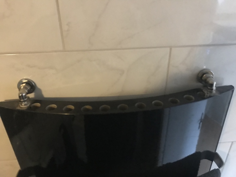

Goedemiddag allen,
in mijn badkamer hangt een grote radiator zonder knop. Hierdoor staat deze altijd vol aan, zonder dat ik dat nodig vindt.
Is er een manier om deze toch uit te zetten?
Onderop zit een moer met daarin een klein "schroefje", zie foto. Is dat bedoeld om hem te onluchten of kan je hem daarmee ook aan en uitzetten? Ik durf er niet zomaar aan te draaien uit angst dat ik iets verkeerd doe.
Alle hulp is welkom!

timberleek schreef op dinsdag 22 februari 2022 @ 12:52:
Heb je een volledige foto van de radiator?
En dan vooral waar de buisaansluitingen zitten
Klinkt als dat het afsluiterblok mist
Dit is de bovenkant, waar de aan- en afvoer zit. Verder geen aansluitingen behalve de moer / schroef aan de onderkant.
Afbeeldingslocatie: https://tweakers.net/i/ILi5-M0Iaia0jkoymtYrCMHnJ-c=/800x/filters:strip_icc():strip_exif()/f/image/R6utNoVU1hu0kEtJO9dZAuwU.jpg?f=fotoalbum_large
  • timberleek
  • Laatst online: 14-10 08:08
Dan zou je die knietjes moeten vervangen door (thermostatische) afsluiters. Of in ieder geval de instroom kant.
Maar het is wel krap werken zo
  • sypie
Technisch gezien hangt deze op z'n kop. De ontluchter hoort aan de bovenkant te zitten en niet aan de onderkant.
Verder hoort je toevoerventiel te zitten tussen de muur aansluiting en je radiator, wat hier niet is gebeurd. De knietjes van de radiator gaan zo de muur in, waarschijnlijk direct naar je CV-installatie. Uiteraard is dit een aanname, ik weet immers niet wat er achter of deze installatie schuil gaat. Ventielen plaatsen tussen de muur en de radiator gaat in deze situatie lastig worden zonder gepruts te krijgen. Technisch gezien zal er wat gehakt en weggebroken moeten worden om dit netjes te doen.
  • com2,1ghz
  • Laatst online: 09-11 08:14
JvG schreef op dinsdag 22 februari 2022 @ 13:04:
Heb je ook een foto van de hele muur? De radiator lijkt meer naar beneden te moeten.
Ik zou eerst kijken waar aanvoer is door te voelen welke leiding er eerst warm wordt.
Aan de retour kant zou ik een afsluitventiel plaatsen en aan de andere kant een thermostaatkraan. De vraag is ook of je een thermostaatknop erop wilt want de hitte van de radiator heeft invloed op je thermostaatknop.
Ik gok dat de radiator hierdoor zo n 15-20 cm naar beneden moet.
Of..
Je maakt er een creatief knutselwerkje van door de leidingen te verlengen naar beneden toe en dat je een badkamerradiator plaatst met een voetblok. De leidingen zouden achter de radiator moeten vallen dan.
