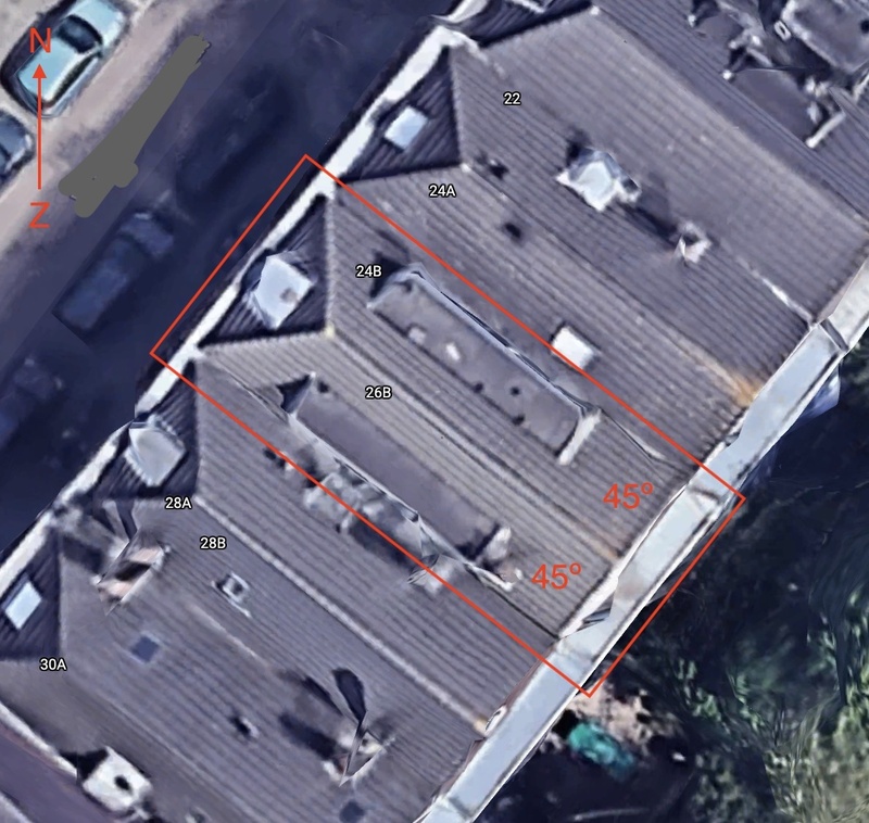

Dak en schaduw
We hebben tot ons beschikking een zuid-west dakvlak en een noord-oost dakvlak, beiden 45º hellingshoek. Ieder dakvlak heeft een grote dakkapel, platdaken van de dakkappelen meten 6,1 m x 1,5m. In de noordoostdakkapel zijn er een aantal ventilatiepijpen en de RGA van de ketel van de bovenwoning, die op termijn weg kan. De nok is ongeveer 9m in lengte. Sneldek pannen liggen er krap 20 jaar op, dakbeschot en pannenlatten waren toen ook vervangen. Bitumen op de platdakjes ook van die tijd.
Er is wat harde schaduw 's ochtends van het dak en de schoorsteen van de zuiderburen. De schoorsteen bij ons in de zuid west dakvlak is inmiddels gesloopt.

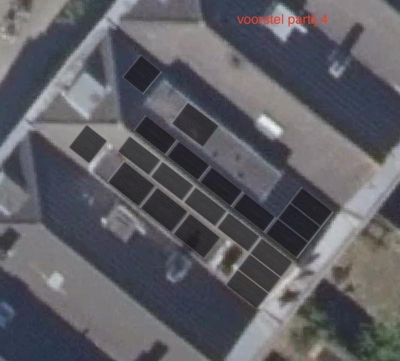

Ik heb een aantal offertes binnen. De verschillende partijen bieden behoorlijke andere oplossingen. Bij sommigen zijn concrete voorstellen gedaan van welke panelen voor welke buur zouden moeten zijn, dit zijn de totale installaties. Alle offertes behalve offerte 1 houd rekening met 2 omvormers.
offerteOplossingWPiekrendement jaar 1netto investering€/WP
17 noordoost + 7 zuidwest + enphase (maar 1 Envoy)5670 WP 4029 kWh€6798€1,199
22 * Goodwe 1phase stringomvormers, + 6 zuidwest + 6 noordoost + 6 platdak. DMEGC 395w7110 WP 7106 kWh€7220€1,016
32 * solaredge enkelphase + 8 noordoost + 8 zuidwest + 4 platdak, Canadian solar 375w7550 WP6.268 kWh€9688€1,292
42 * solaredge 3phase korte string + 8 zuidwest + 8 noordoost + 4 platdak. Hyundai 410w8200 WP6.276 kWh€11000€1,341

Partijen 2, 3 en 4 stellen het dak volleggen voor. Partij 1 wilde niet beginnen aan panelen op de platdakjes.

offerte 2 vind ik een flink to-good-to-be-true gehalte hebben voor een installatie waar een derde van de panelen noordoost gericht zijn. Er lijkt haast geen rekening te zijn gehouden met de richting / schaduw. Ook zijn stringomvormers voorgesteld terwijl er 3 verschillende hellingsgraden zijn (45º noordoost, 45º zuidwest en platdakjes, ga er van uit dat het dan om 10 a 15º is). Op zich mogelijk, maar lastig splitsen in 2 installaties met een faire verdeling van de rendement. Deze offerte houd ook geen rekening met de afvoerpijpjes in het noorderplatdakje.
Offerte 1 vind ik zonde om de platdakjes niet te gebruiken.
Vinden jullie het onmisbaar in deze situatie om voor Solaredge (of Enphase) te gaan?
Hoe zouden jullie de panelen verdelen? Met SE of Enphase is dat gemakkelijk, bij een puur stringsysteem wordt dat lastiger.
Hoe zouden jullie kosten verdelen? ik denk nu aan het totale investering splitsen naar het berekende opbrengst van ieders panelen.
Partij 4 onderscheid zich met dat de haken op eigen latjes geschroefd worden, die vervolgens in de tengels geschroefd worden, in plaats van te klemmen aan de pannenlatten. Zou pannenbreuk voorkomen. Flauwekul of een meerprijs waard?

3 fase solaredge is raar op zo weinig panelen, klinky onlogisch.
opbrengstschattingen kun je ook bijna negeren, iedereen doet dat beetje anders.
je wilt sowieso 2 losse systemen, elke woning 1. ik zou kijken of er niet iemand micro's wil leggen en met je onderburen overleggen over hoeveel dakruimte zij willen gebruiken. eerlijkst is alles 50/50, als zij nu zeggen 'nee joh 8 paneeltjes is genoeg, jij mag de rest wel volleggen' dan dat netjes opschrijven en knallen maar ;)
  • Ronald
  • Laatst online: 12:50
Offerte 1 is natuurlijk ongeschikt voor de situatie... Ga ik niet eens op in.
Offerte 2 is technisch te realiseren, maar niet met eerlijke verdeling panelen, binnen datasheet, met enige mate van schaduw beheer.
Offerte 3 en 4 gaan naar verwachting met opbrengst problemen draaien. SolarEdge is geen vrijbrief om alles maar te doen.
Het plan van 4, maar dan met APSystems DS3-L uitvoeren.
Prijstechnisch lijkt hij ongunstig, maar dat krijg je met 2 heel deftige SE#K-RWB.
Hij kan ook gewoon een bestelling voor het APSystems spul doen bij Winkelman als hij dat niet zelf bij zijn groothandel kan kopen.
Panelen per legrichting eerlijk verdelen.
Bij ongelijke verdeling zoals @Fr33z al aangeeft regel dat nu. Herverdelen is vrij simpel, maar kosten koper.
