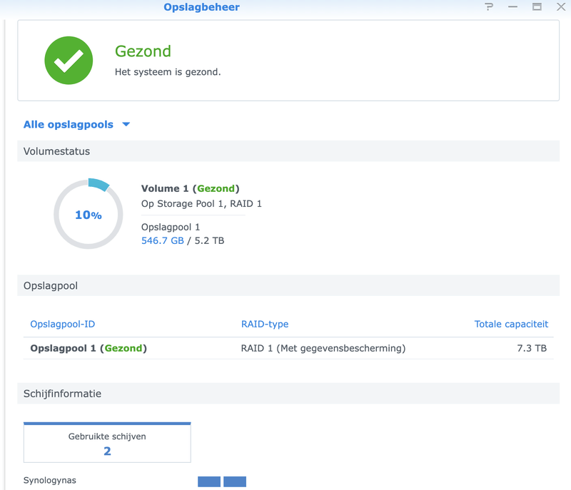

Bij overzicht staat Volumestatus 546,8 GB / 5,2 TB en totale capaciteit 7,3 TB

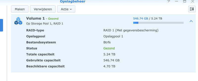

Bij Volume Totale capaciteit 5,24TB - Gebruikt 546,75 GB - Beschikbare 4,70 TB

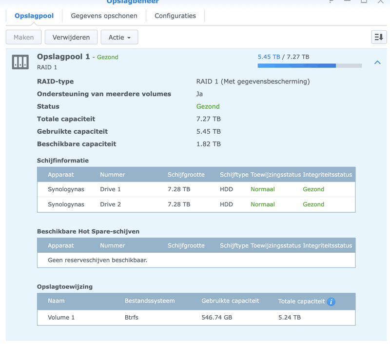

Bij Opslagpool Totale capaciteit 7,27 TB - Gebruikt 5,45 TB - Beschikbaare 1,82 TB
Schijfinformatie in het kort .drive 1 en 2 schijfgrootte 7,28 TB en verder normale status.
Opslagtoewijzing Volume 1 Bestandssysteem Btrfs Gebruikte capaciteit 546,75 GB Totale Cap..5,24TB.

Afbeeldingslocatie: https://tweakers.net/i/YFuJF6BJZBEHeHbqdvmasmZGolM=/800x/filters:strip_exif()/f/image/qZ5bcv2SmRHQD8TIkXbLEApD.png?f=fotoalbum_large
Afbeeldingslocatie: https://tweakers.net/i/VbTI79_ygq1tI-hi-fPQZ13vboo=/800x/filters:strip_exif()/f/image/Uc1mgx1rEWl0ezbPoqH5ipYw.png?f=fotoalbum_large
Afbeeldingslocatie: https://tweakers.net/i/w6uev4SCV7m1htrUshO1-FAAF3A=/800x/filters:strip_exif()/f/image/TN2vclvLa6IiUba2JO9L2FoI.png?f=fotoalbum_large
Afbeeldingslocatie: https://tweakers.net/i/VlOHPqjtUeAeNh1T97gMROkNyFw=/800x/filters:strip_exif()/f/image/2ubmB1Rs915pGilxgd7VAbMd.png?f=fotoalbum_large
Dit zijn wat plaatjes waar men om vroeg ,ik hoop dat het goed overkomt want ik weet niet hoe alleswerkt

- Je storagepool bestaat nu uit 2 disken van 8TB in RAID-1 (mirroring), waardoor netto 8TB overblijft.
- Op je storagepool ligt een volume. Voorheen was het volume even groot als de storagepool, maar nu lijkt het volume op 6TB te zijn blijven steken, terwijl de onderliggende storagepool wel gegroeid is.
- Normaal gesproken wordt het volume automatisch opgerekt, zodat het de totale storagepool in gebruik neemt.
Maar ... er zijn uitzonderingen, bijvoorbeeld wanneer je meerdere volumes hebt.
Je kunt hem dan handmatig oprekken tot de maximale capaciteit.

Je laatste plaatje -> klik op action -> configure
Daar kun je de allocated size oprekken naar de max (als die dat nog niet is).
