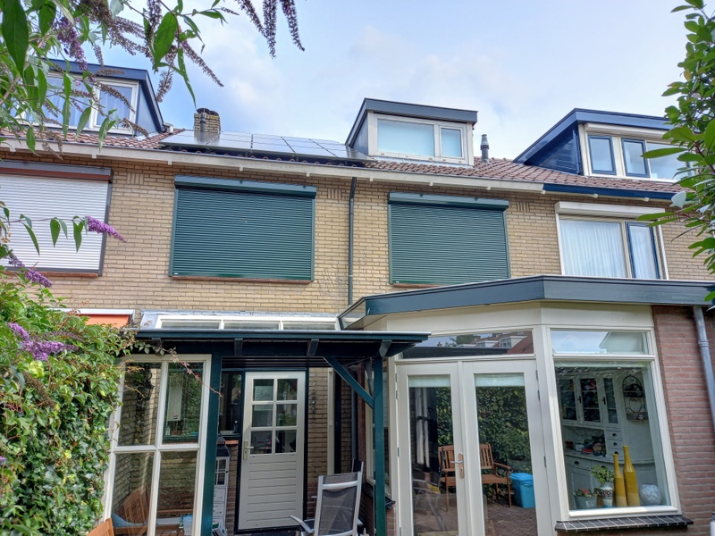

Een keer wat anders, een bestaande 2015 installatie willen we upgraden.
Eind 2020 verhuisd. De vorige bewoners hadden voor een installatie gekozen die nu nog op het dak ligt.

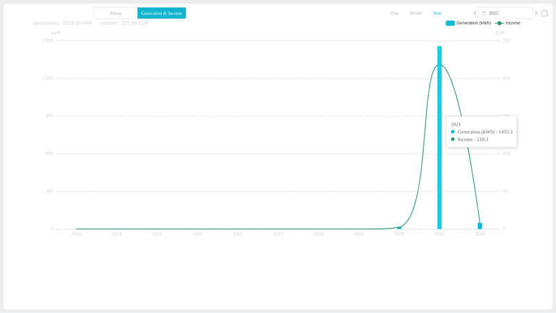

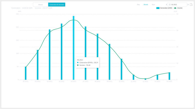

Jaaropbrengst 2021 was 1450Watt
Ik denk dat de omvormer voldoende voor ons is. Dus deze willen we behouden.
Hopelijk panelen vervangen, kabels hergebruiken als dat kan, huidige kabel van omvormer naar meterkast lijkt me ook voldoende voor deze omvormer.
Upgraden naar een 3 fase voor de toekomst moet of nu kunnen, of later in ieder geval.
Wat ook een idee is: Huidige installatie zo houden. en een nieuwe bouwen/ laten bouwen op de garage.

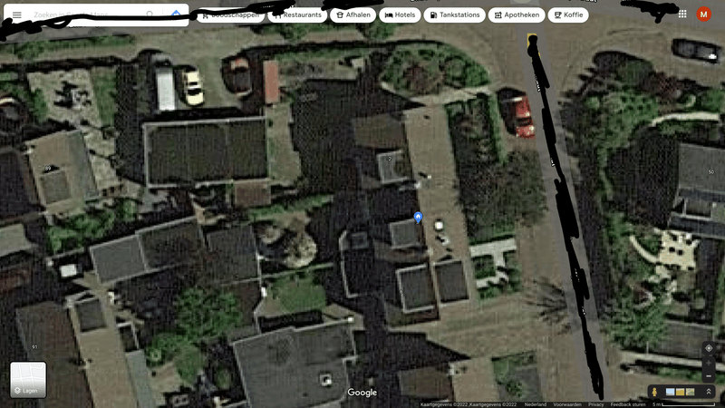

Plat dak garage gebruiken, deze staat op het zuiden vrij.
Nieuwe kabel vanaf de garage naar meterkast.
Gelijk een goeie kabel voor een eventuele laadpaal erbij.
Dak opnieuw laten plakken.
Hele tijd op zijn kop.
Heeft niet de voorkeur.

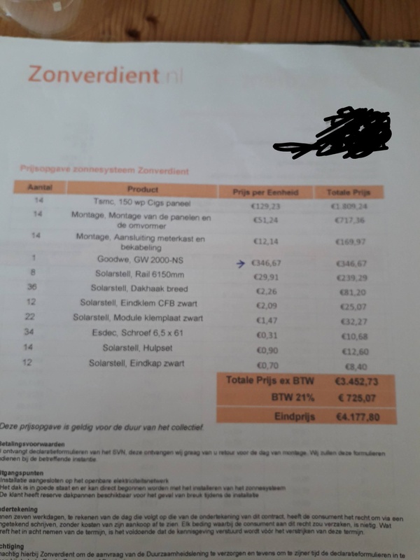

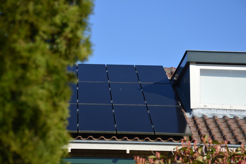

De panelen zijn TCSM 150WP Cigs
De panelen zijn denk ik 165cm x 65cm. Dus nu 5 x 65 cm breed. Dat is of zal dus ongeveer 3.25M breed zijn.
De lengte van de huidige panelen is denk ik dus 165cm dit keer 3 is 4.95M
De vraag is, zijn er panelen in het zelfde formaat? of zijn er grotere panelen die ook op deze constructie passen.
Ik wil wel naar panelen van 350/400 watt. Als het er minder zijn dan 14, prima.
Schaduw
Door de dakkapel is er zeker op de rij die tegen de dakkapel aan zit veel schaduw. De dakkapel staat tov de panelen op het zuiden.

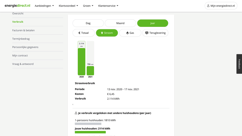

Jaarverbruik

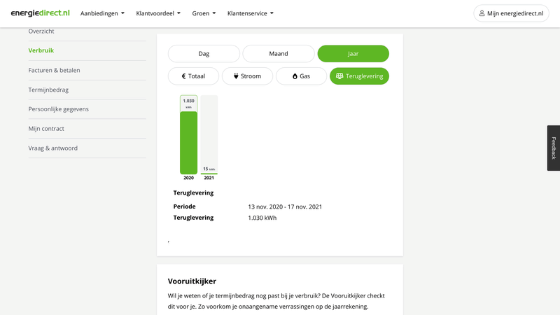

2021 was dit 2100kw (dit is dus als met de huidige installatie). Gebruik wat ik tijdens de zon heb verbruikt weet ik niet.
Terug geleverd 1030KW Dus dat is denk ik stroom wat ik niet heb verbruikt? wat ik heb terug geleverd?

Max DC input 2300W Deze draait nu héél veel onder zijn kunnen. Er is hoog zomer niet eens op over de 2000watt geweest.

Waarom leg je geen extra panelen op de voorkant of de garage? Daar is nog ruimte over.
Qua legplan ziet de huidige installatie er goed uit, weet niet of je datzelfde bereikt met grotere panelen van tegenwoordig?

Ik zou de oude laten liggen. Met name vanwege de daksituatie.
De panelen zijn 48 Vmpp
Daarbij heb je 2 parallele strings van 7 wat al iets van schaduwmanagement is.
Daar normale panelen leggen vraagt om extra investering in micro omvormers
Bovendien zijn de panelen van 1650 lengte erg schaars. De meeste panelen zijn al stukje langer waarbij 4m95 al niet meer uitkomt.
[ Voor 4% gewijzigd door AUijtdehaag op 20-02-2022 19:37 ]

Yep, laten liggen en investeren in het oost dak is veel, veel efficiënter. Ik heb toevallig een vergelijkbare berekening gemaakt voor een maat van me die Kyocera 125 heeft liggen... Nog veel ouder... Vervangen kan nog lang niet uit.

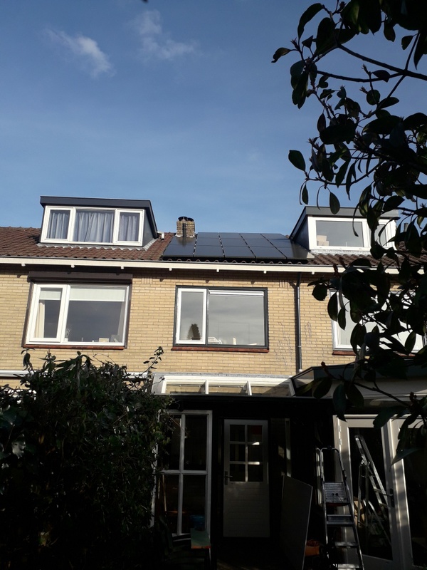

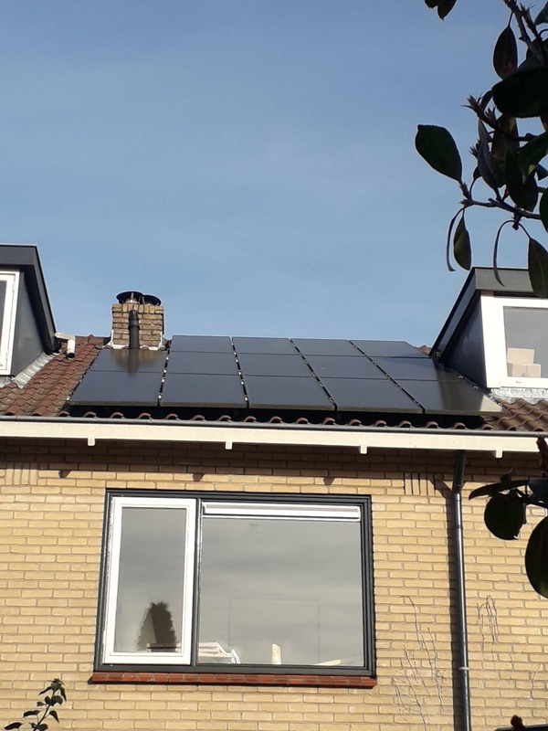

Ik dacht wel, de huidige panelen vervangen is vrij makkelijk. Alleen is de maat wel niet echt standaard zoals Auitdenhaag al zegt. Alleen denk ik wel dat het 1 string is.
Enige wat ik overweeg om te doen, is het rijtje met 3 panelen wat tegen de dakkapel aan ligt eens de 2 bovenste en buitenste werking te stellen. Omdat die gewoon op dagen als vandaag altijd schaduw pakken.
De zon schijnt flink, maar nog niet hoog genoeg.
Momenteel dus 1100Watt Maar wel 3 in de schaduw.
Afbeeldingslocatie: https://tweakers.net/i/XuMTBeEWIOuY2pRdp0cLY5Pi1U0=/800x/filters:strip_icc():strip_exif()/f/image/FjNF31Iu7jeSNdh8rPv5LAi1.jpg?f=fotoalbum_large
Dinsdag komt er iemand langs die er dagelijks mee bezig is. Ben benieuwd wat die zegt over de huidige installatie. En eventueel wat op de garage, wat op het oosten ligt.
Mijn buurman wilde ook eventueel op de garage.
