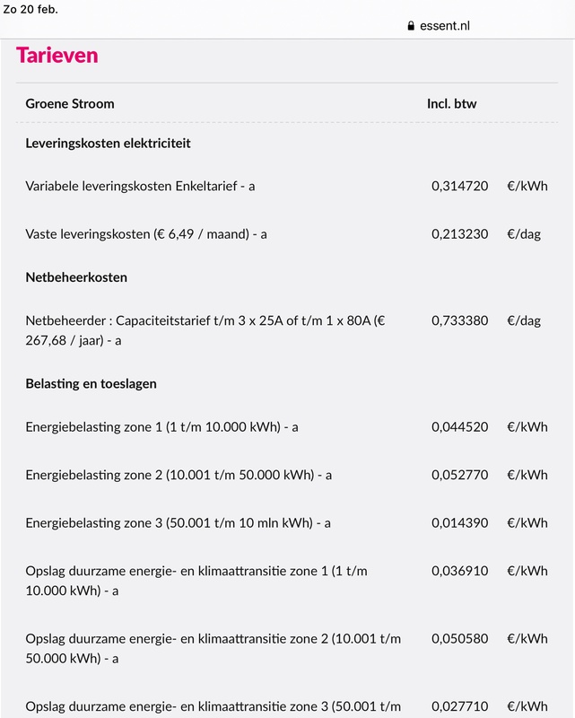

Vraag betreffende het terugleveren ;
ik heb al vele topics gelezen en zie veel verschillende prijzen per terug geleverde kW.
€ 0,30 tm € 0,45.
Bij onze leverancier Essent staat op de site € 0,055 per kW. Waar zit dat grote verschil dan in ?
In ons geval is overcapaciteit dan niet echt rendabel, lijkt mij ?
Verbruik voor ons is 3500 kW, beoogde installatie 6000 kW (5200 kW effectief)
  • klump4u

Bij 0.055 zou ik zo snel mogelijk overstappen ergens anders heen.

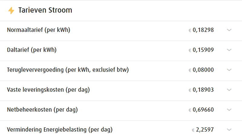

@vndk
Heb je een langjarig contract?
Dit is natuurlijk kale stroomprijs en dan nog van voor afgelopen jaar, met belasting een 23 cent maar dat blijft het niet natuurlijk, dat kan je op je klompen aanvoelen toch?
Ik zie een andere prijs.

klump4u schreef op zondag 20 februari 2022 @ 22:57:
Is niet overal dat terugleverings tarief het kale leveringstarief is. Tenminste niet bij Essent, Vattenfall en EnergieDirect.
Ja dat is waar, er zijn er die andere prijs hanteren wat voor de firma het gunstigste is. Dan is het snel overstappen als je veel terug levert of gaat leveren.

  • klump4u
klump4u
Full electric in Zuid-Limburg
€0,055 terugleververgoeding, daar zit je goed dan.

klump4u schreef op zondag 20 februari 2022 @ 23:59:
Geen idee, ik kan het niet vinden, ze staan niet in de vergelijkers, op de website staat het niet of is zeer goed verstopt.
Ik zou weg hollen bij zo'n toko, mooie verhaaltjes en reclames maar vage website.

Rol-Co schreef op maandag 21 februari 2022 @ 00:07:
Als je je postcode invult krijg je de tarieven te zien. Idd niet aantrekkelijk.

klump4u schreef op maandag 21 februari 2022 @ 00:09:
Gedaan maar geen terugleveren, enige wat ik vind is iets van januari 2021 en daar is het 5,5 cent ja maar dat was toen redelijk normaal.
https://www.essent.nl/con.../teruglevering/index.html

vndk schreef op zondag 20 februari 2022 @ 23:50:
voor onbepaalde tijd. Momenteel betaal ik hetzelfde als voorgaande jaren. €160 p/mnd.
Je weet dat dat het voorschot bedrag is? :?

Ik heb hem zelf ook
Ik zit bij een 3 jaarscontract van greenchoice van de consumentenbond. Gelukkig normale gas- (88ct) en elektratarieven (15/18ct). Maar dat teruglevertarief is toch alleen relevant als je (veel) meer teruglevert dan gebruikt? Ik verwacht ongeveer 300kWh meer te maken dan te gebruiken en krijg 8ct/kWh. Dat is soms dus 30+ cent joh? Dat is wel insane veel en kan lekker oplopen ja :).
Afbeeldingslocatie: https://tweakers.net/i/ypGHxfU3ptV-l47vr6jWLmOuQns=/800x/filters:strip_exif()/f/image/rqXddyPJehBp1Jw03NTZzMI8.png?f=fotoalbum_large
[ Voor 30% gewijzigd door JvS op 21-02-2022 08:24 ]
